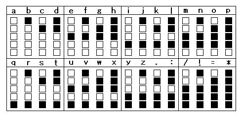

 問3はある機械で、5行21列のタイル状の模様から文字列を認識されることについて考えている。各タイルを黒または白で表し、各列のタイルのパターンと文字とを対応させている。
図1
文字列が21文字に満たない場合は、文字に対応していない部分を「*」に対応するバターンで埋める。この表示の場合、右端の文字が「*」の文字列は表示ができないため、そのような文字列は扱わないことにする。

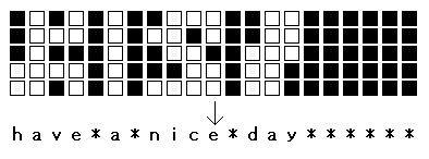

 a. 図1の対応を元に模様の各列のパターンを文字に置き換えると
16文字以降の「*」は省かれるため認識される文字列は「have*a*nice*day」(解答群の 4.)となる。

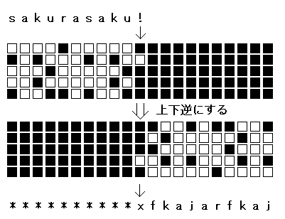

 b. 「sakurasaku!」に対応する模様を紙に印刷し、180度回転させた模様を機械で認識させてみる。
得られる文字列は解答群の7.になる。

  5個目と17個目は上下逆にすると、互いに位置に移る。このとき次のような模様を考える。
 5個目と17個目:『*』、1個目〜20個目(5,17個目は除く):『a』、21個目:『b』
 この模様を上下逆にしても5個目と17個目は『*』であるため、上下の判別ができない。また、この模様は「文字列の左端に『*』を使うことを禁止する」という条件も満たすため、1.の条件と併用しても模様の向きは認識できない。
2.「文字列の右端の記号は必ず『:』とする」
  このとき次のような模様を考える。
 右端と左端:『:』、2個目:『a』、その他の位置:『*』
 この模様を上下逆にしても両端が『:』であるため、上下の判別ができない。また、この模様は「文字列の左端に『*』を使うことを禁止する」という条件も満たすため、2.の条件と併用しても模様の向きは認識できない。
3.「文字列を20文字以下に制限する」
  このとき次のような模様を考える。
 1個目:『*』、2個目『a』、3個目〜21個目:『*』
 この模様を上下逆にしても20文字以下の文字列になるため、上下の判別ができない。
 次に「文字列の左端に『*』を使うことを禁止する」という条件を加えた文字列を考える。上下逆にした場合、文字列の右端(21個目)は『*』以外の文字になるため、文字列が21文字になる。このことから右端が『*』であれば正しい向き、それ以外の文字であれば上下逆の向きということが分かる。
4.「文字列を20文字以上に制限する」
  このとき次のような模様を考える。
 1個目、21個目:『a』、2個目『b』、3個目〜20個目:『*』
このとき上下を逆にしても、両端は『a』であるため、上下の向きを判別できない。また、この模様は「文字列の左端に『*』を使うことを禁止する」という条件を満たすため、この条件を併用した場合でも向きの認識はできない。
以上のことから模様の向きを自動的に認識できる条件は0.である。また「文字列の左端に『*』を使うことを禁止する」という条件を併用して目的を達成できるのは 3.である。
