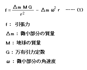

 地表から静止衛星までケーブルをつなげたとき、ケーブルにかかる引張力は、以下の式で表される。
微小部分の角速度 ω は単位時間当たりに回転する角度を表す。この式では静止衛星の角速度と等しい(解答群の2.)ちなみに角速度は中心からの距離には変化しないため、高度によらず一定の値をとり、地表でも同じ角速度の値をとる。

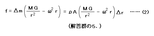

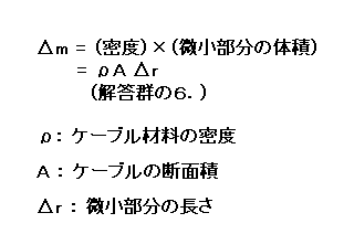

 ケーブルの微小部分の質量は以下の式で書くことができる。
これを式 (1) に当てはめると
と書くことができる。地球の半径を R, 静止衛星軌道の地表からの高度を h とすると
地表での回転半径は、地球の半径と等しいため R(解答群の8.)
静止衛星軌道の高度の回転半径は
地球の半径+静止衛星軌道の地表からの高度= R + h(解答群のa.)
となるため、ケーブルの最大引張力は式 (2) を r = R から r = R + h まで積分した値になる。

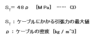

問2
ケーブルにかかる引張応力の最大値とケーブルの材料密度の間の以下の関係式を考える。
 カーボンナノチューブを使ったケーブルの場合、カーボンナノチューブの密度が 1.4 × 10^3 kg/m^3 であることから上の式に代入すると、
となる。

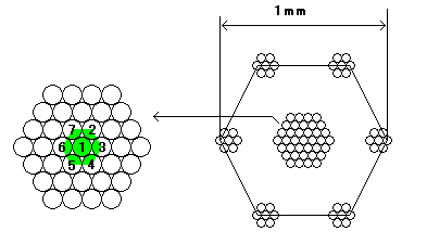

問3
 直径 10 nm のカーボンナノチューブを正六角形を形作るように並べて、差し渡しの寸法が 1 mm の大きな正六角形となるケーブルを作製した。
 一本のナノチューブに対して6本のナノチューブが接するように並んでおり、これら6本のナノチューブの中心は正六角形を形成している。左の図の小正六角形(緑色)一つに対して、
中心のナノチューブが1本配置されている。
周辺のナノチューブ1本当たり、1/3の面積の分だけ配置されている。
よって小正六角形一つに
1+6×(1/3)=3本
のナノチューブが配置したことになる。小正六角形の直径はケーブルの2本分、つまり 20 nm である。
1 nm = 10^(-9) m = 10^(-6) mm
であることから
    (ケーブルの直径)/(小正六角形の直径)= 1mm / (20 × 10^(-6) mm)
                        = 5.0 × 10^4
であるため、
    (ケーブルの面積)/(小正六角形の面積)= (5.0 × 10^4)^2
                        = 25.0 × 10^8
                        = 2.5 × 10^9 (解答群の8.)
