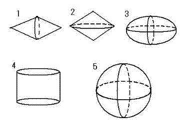

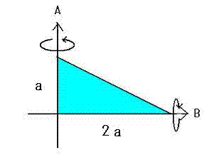

第1問:下の直角三角形をAを軸に一回転して、さらにBを軸に一回転すると次のどの形になるでしょう。
頭の中で考える。「まずAで一回転させると円錐だよな…」しばらく考えて私が選んだものは5の球体。しかし、マス北野と現役東大生は2、コマ大チームは4を選択。「間違えたかな…」
正解…5番
ヤッター!!!素直にうれしかった。 先ほど書いたようにAで一回転させると円錐ができます。その底辺は半径2aの円で高さがa。次にBで一回転させると底辺の円が円錐を囲むような形で一回転するため完全な球になる…ということ…分かった?何はともあれ一つ正解。今回は1問ごとに正解者に食べ物のプレゼント付き。第1問はチョコバナナだったが、正解者なしということで戸部アナウンサーが食べる。

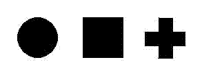

第2問:下の三つの穴をすきまなく通り抜けることができる立体を作りなさい。
 これは多湖輝さんの「頭の体操」にあったはず。正方形と円形を十字に組み合わせるような形になる…
こんな感じ
「ん〜〜〜相変わらず絵は下手だ。」テレビでは紙粘土を使って立体を作る。マス北野、東大生組が正解した。ここでのプレゼントは焼きそば。

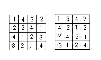

 この数独とはオイラーが研究をしたラテン方陣と関係があります。「ラテン方陣」とは上の数独の条件の最初の三つを満たす数字の並びのことで、数字の個数も9に限っていません。そうすると次のようなものが作られます。
上の2つは例としてあげましたが、この2つのラテン方陣にはある関係があります。それぞれの同じマスに入っている数字を並べて2桁の数字を作ります。そうすると11から44までの16個の2桁の数字がちょうど1つずつ作られます。
この2桁の数字をラテン方陣と同じように並べたものをオイラー方陣と呼びます。
