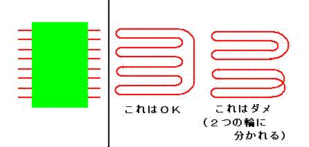

  問題:図のように置かれてある8本の赤い糸を左右それぞれ2本ずつ結んだとき一本の輪ができる確率を求めなさい。ただし左右の糸がどのようにつながっているかは分からない。
私はすぐにひらめいた「これは全ての結び方から輪が2つ以上になるものを除けば良い」このあと集中して解けば良いのだがどうしてもコマ大チームの挑戦を見てしまう…

 さて、問題を解きます。問題では左右の糸がどのようにつながっているかも分からず、左右どのように2本ずつ結ぶか分からない状態ですが、最初からこのような状態で右側がどのように結ぶかを考えればよいのです。
最初に書いたように「これは全ての結び方から輪が2つ以上になるものを除く」という方法で進めていきます。
8本の糸の右側を2本ずつ結ぶ方法は… 8!/2!2!2!2!4!=105通り
2本の糸からなる輪ができる結び方… 4×6!/2!2!2!3!=60通り
2本の糸からなる輪が2つできる結び方… 6×4!/2!2!2!=18通り
(この結び方は上の60通りの中に2回重なって数えているのでこの分を引く)
以上から 105−60+18=63…???

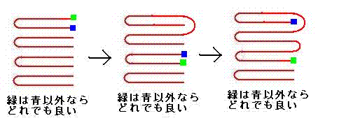

 計算方法はマス北野の解説がその通りであった。片方の8本を2本ずつ結んだあともう片方の8本を結ぶ方法を考える。
以上から確率は 6/7×4/5×2/3=16/35 となる。今回は正解を導き、解説も見事だったためコマネチフィールズ賞は文句なしでマス北野・ポヌ組に決まった。

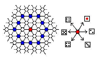

  問題:図のような三角形が並んだ線の上にサイコロの出た目に従って動くことにする。三回サイコロを振ったとき中央の赤い丸に戻る確率を求めよ。
私はしばし沈黙…「今度こそは正解を出そう」…先週、先々週と2週連続で正解を出せず、しかもこの番組を見始めて確率を求める問題を正解したことがない。今回はぜひとも正解したい…
  サイコロを3回振って出る目の並びは全部で6×6×6=216通り。
3回振って赤い丸に戻るためには右の図のように三角形を一周するような ルートを通る必要がある(矢印と反対方向の一周も含む)
このルートは全部で12通り。ということは確率は
12/216=1/18

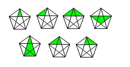

  第一問:正五角形の対角線を加えてできる図形の中に二等辺三角形はいくつあるでしょう。
「ん〜〜いたってシンプル」二等辺三角形を見つけたら正五角形に沿って回転させると他の二等辺三角形が見つかる、と思い考えていたら次々に手を上げていく。私も確認をしないまま「30個」と答えを出した。各自の答えは20から35の間で分かれている。
正解…35個
上の7個の二等辺三角形を五角形に沿って回転させた三角形が5個ずつある。
私は最後の5個を数え忘れていた。しかしテレビでも正解はジョナサン一人だった。

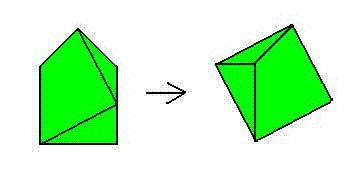

  第三問:右の図形を2本の直線で3つに分け、それらを並べ替えて正方形にしなさい。
「これはパズルの本であった」確かこれでいいはず。
右端の辺の真ん中と上と左下の頂点を結ぶ2直線で切る。
できた四角形の4辺は同じ長さで、内角のうち一つは90度。以上からできた四角形は正方形。
テレビでは問題の形をした紙を切って正方形を作っていた。マス北野が早くできた、と思ったら正方形を作るのに手間どり、その間にジョン・フンさんが正方形を作り一番を取られた。正解は上の図の通り。今回は正解者が多かった。

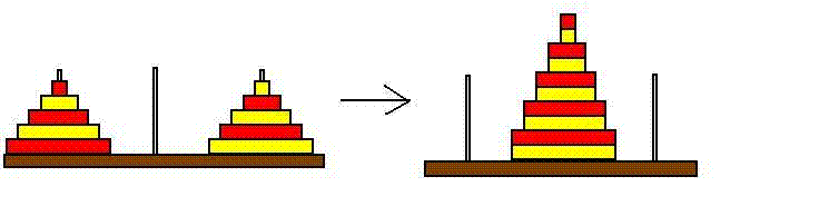

  問題:図のように置かれている円盤を真ん中に一つにまとめるには最低何回円盤を動かさなければいけないでしょう。
 ただし1回に動かす円盤は1枚のみ。また、大きい円盤を小さい円盤より上に置くことはできない。

 さて、この問題。普通のハノイの塔と同じような要領で考えれば分かるのでは、ということで次のように考えた。
(それぞれの枠は3つの山、
同じ数字が並んでいるのは
同じ大きさの円盤を重ねて
いることを表しています。)

以上から上の4枚ずつの円盤を左右どちらか一方に集める(赤の矢印)ための回数を数える必要がある。あとはその8枚を他のところに移動させる(青の矢印)には4枚のハノイの塔の回数15回の2倍、30回必要なのが分かるのでそこから全体の回数が計算できる(黒の矢印が1回…というのは分かるかな。)
 では赤の矢印のように4枚ずつの円盤をどちらか一方に集めるには何回動かす必要があるか、ということですが…

…というわけで上の3枚ずつの円盤を中央に集めるための回数を数える必要がある。
もともとの問題が小さくなっただけである。
まあ、これから後は実際に円盤を動かして考えると早いと思います。3枚ずつの円盤を中央に集めるためには 19回必要です。これから4枚の場合、5枚の場合を計算していくと「96回」と答えが出た。テレビでの各自の答えは以下の通り
