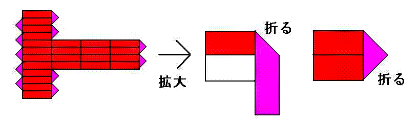

赤が長方形の表面、紫が裏面にあたる。
「巻く」というよりか「貼り付ける」ようにして細い長方形を貼り付けていく(裏面は表面で見せないように覆うようことができる)そうすると必要な長方形の面積は。
600平方cm+(紫の面積の2倍)
となる。この紫の部分は長方形の幅(細い方)を細くすれば面積が小さくなるため、限りなく600平方cmに近づけることができる、とのこと。ン〜〜さすがコマ大、私も巻く考えを続ければこの答えは出せたが、それは無いだろうと高をくくったのが間違いだった…
 今回のコマネチフィールズ賞はリボンを巻きつけたコマ大チーム…と思いきや、それよりも面積の小さい値を出した東大生チームに決まった。中村先生はコマ大チームに少し厳しいようです。ところでリボンを巻きつけた立方体を見てマス北野が「谷ナオミだよ」といっていましたが、この人はSM系のエッチな映画に出てくる女優さんです。
