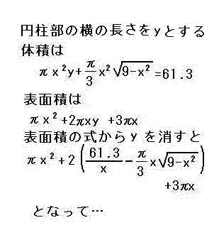

 体積は分かったが私は依然ペンが…いや足継ぎ鉛筆が進まず。しかしある程度は計算できるはず…ということで計算したものがこれ。
この後、微分するの?
そんなことしたらとんでもない式が出てくるぞ。他に方法はないか考えるが時間もない。そんな中私が出した解答は「√3」。その理由は
勘!

 さて、この問題はどのようにして解けば簡単に答えが出せるのでしょうか。竹内先生の解説では表面積の式から手計算でグラフを作り答えを出す、という方法もありますが、「ラグランジュの未定乗数法を使い、各変数を偏微分を行い連立方程式を解く」という方法があるそうです。しかし
詳しい解説や省略します。
でも知りたい人がいると思いますので、こちらに解説を書いています。⇒⇒⇒ PDF ファイルですがどうぞ
