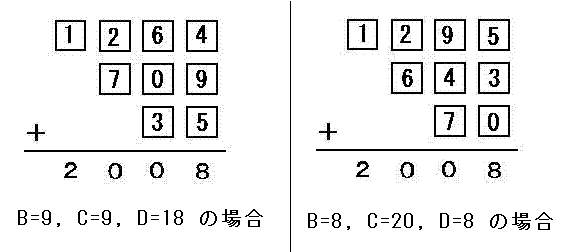

先週に続き、全員正解。中村先生の解説を聞いて私の不安は的中した。私が書いたように「100×B+10×C+D=1008」が成り立つB、C、Dの組み合わせを探せばよいのですが、B=9、C=9、D=18以外にもB=8、C=20、D=8という組み合わせがあったのです。もちろんこれら2通りのB,C,Dの組合せで確かに計算式を作ることが出来ます。
しかし、こんなややこしい計算をしなくても答えが出せる方法がある、と中村先生の解説が続く。それは「数字根」を使う方法。一般に足し算の場合
(問題の各桁の和)−(答えの各桁の和)は9の倍数
が成り立ちます。今回の問題の場合、問題の各桁の和は分かりませんが 「45−x」(xは今回の問題の答え) と書くことが出来ます。一方、答えの各桁の和は「2+0+0+8=10」となります。そうすると
 (問題の各桁の和)−(答えの各桁の和)
=(45−x)−10
=35−x
となります。xは0から9までの数字で35−xが9の倍数になるのは35−8=27の時しかないため答えは「8」となります。私、今回は正解したものの、ここまでの説明を考えるべきでした。浅はかでした…

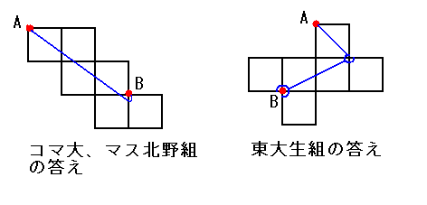

問題:図の立方体の点Aから全ての面を通り点Bまで達する線で最短のものを展開図に描け。
今回もまたシンプルな問題。「展開図に描け」ということは展開図の描き方が重要か?とあれこれ考える。いつものようにコマ大の挑戦が始まる。
 コマ大は立方体の各面にインクをつけ、展開図を作っていく。そのあと問題の点Aから点Bまでの道で最短と思われるものを探していく、というシンプルな方法。立方体を転がしながら紙の上に展開図を作る。時には紙から展開図がはみ出し、手を汚しながら展開図を次々と作る。そんなことなら
もう少し小さい立方体を用意すればよかったのに…
コマ大メンバーの中でお宮の松は立方体作りに苦戦したが、最短の道を発見。この答えを採用。これが凶と出るかでるか大凶と出るか…
 マス北野・ポヌ組と東大生組もインクをつける…まではしなくても紙に様々な展開図を描き答えを出そうとする。マス北野は切り取り立方体を作り始めた。その後、コマ大から何かを聞き出そうとする…何かひらめいたのでしょうか。

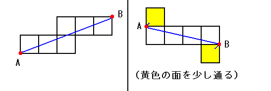

 私がこの問題を見て最初に考えたのが下左の図。しかし長すぎる気がする。あれこれ考えていたときに竹内先生の「ちょっとひっかけみたい…」という言葉を思い出した。もしやと考えた答えが下右の図。
最初と最後でちょこっと動く、という道のり。「ラッピング」の問題の時のように最短距離は限りなく短く出来るということなのだろうか。
それでは各自の答えです。
あっ、やられた!
確かにこの2つは私の答えより短い。もう少しじっくり考えればこの答えは出たはず。前回同様わたくし浅はかでした…
正解…コマ大、マス北野組の図が正解!
 東大生の答えはもしかしたら他の2組より短いかと思われたが…
コマ大、マス北野組の図の長さ√13+α(約3.605)
東大生組の図の長さ√2+√5+α(約3.65)
2つの近似値を逆に書いていました。失礼しました。(2008/6/22)
とわずかの差で2組の答えが最短であった。コマネチフィールズ賞は10分間という短い時間で答えを導いた、ということでマス北野・ポヌ組に決まった。

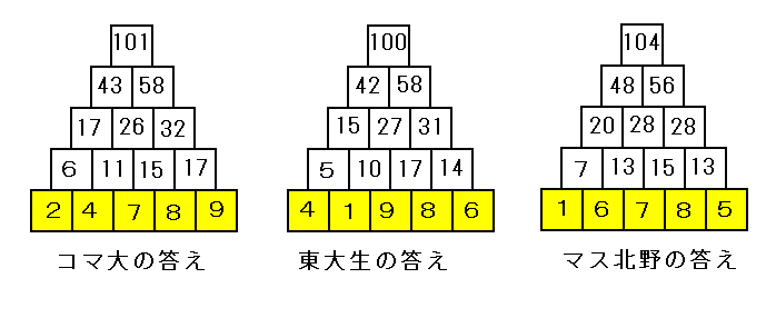

問題:右の図の一番下の四角に1〜9の異なる数字を一つずつ入れて 隣り合う2つの数字の和を上の四角に書き込んで、一番上の四角の和が100になる場合、一番下の四角の和の最小値を求めなさい。
私は早速、一番四角に左から a, b, c, d, e を文字を入れて一番上の和がいくつになるか計算した…ま、詳しい解説は後回しにしてコマ大の挑戦でも見ましょう。
 今回コマ大はホストになって問題を解く??と思ったら、ホストのパフォーマンスでおなじみ「シャンパンタワー」で問題を検証。しかしシャンパングラスは検証しにくいので100mlのメスシリンダーで代用…だんだんホストから離れていく…時に足りず、時にメスシリンダーからこぼしながら、きっちり100mlに成功。さて答えはどうなのでしょう。
 一方問題を解くマス北野組と東大生組。と、いきなり東大生が答えを出した模様。思わず「そんなに簡単なの?」を驚きました。私は、というとピラミッドの一番上の値が
a+4b+6c+4d+e=(a+e)+4(b+d)+6c
となることが分かったがその後の計算法が分からず。仕方なく一つずつ数字を入れて上の式の値が100になるものを探してみた。
c=9のときb+d は最大で10。このとき a+e は66+4×10+6×9=100
で下の数の合計は25
c=8のときb+d は最大で12。このとき a+e は44+4×12+6×8=100
で下の数の合計は24
それぞれの場合、b+dの値を1下げるとa+eの値は4上がるので最後の合計の値も上がる。そのためb+dが最大の場合だけを考えればよいのです。
 時間終了。ひょっとしたら他の可能性があるかもと思ったが上の表から「24」を答えとして選んだ。各自の答えは以下の通り
コマ大の答え30検証で出てきた答え。数字の並びは
「2,4,7,8,9」
東大生の答え28数字の並びは「4,1,9,8,6」
解説の途中で「26かも?」という発言。
マス北野・ポヌ組の答え30最初の「25」を消しての答え。しかし計算では
「1,6,7,8,5」の並びが。
あれ?私間違えたかな?
 きちんと数字を並べて計算すると答えが100になる足し算の答えも24。疑問が疑問を生む中正解が発表された
正解…24!やった〜〜正解だ!!

 今回正解者は出なかったものの、3組の解答の中でもっとも値の小さかった東大生組がコマネチフィールズ賞をもらった。そして最後に中村先生から衝撃的な一言が…
「コマ大の答えは最後が100になりません」
各組の答えを検証すると…
確かにその通りです。コマ大は検証で誤差が生じたためでしょう、しばらく良い戦いをしていたコマ大だけに残念です。

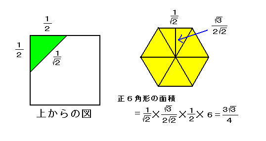

 さて、マス北野組と東大生組の戦いが始まった。おそらく2組とも問題理解していていると思います。私も大学で数学を学んできたので意味はすぐに分かりました。問題はこんな問題です。
問題:一辺が1の立方体とその中心を通る平面との断面が正6角形になっています。
このときの正6角形の面積を求めなさい。
この問題の一番のポイントは正6角形が立方体のどの場所に出来るかということ。それが分かればこの問題は中学生でも解くことが出来ます。毎回私の悪戦苦闘を期待している皆さん、申し訳ございません。
今回はすぐに解かせていただきました。

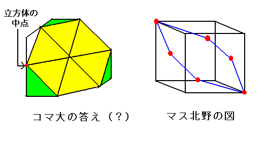

発泡スチロールで出来た立方体を切り始めたコマ大チーム。しかし正6角形の切り口が出来なかった…

コマ大の答え下の図問題の後半を「その正6角形をこのスタジオで見せなさい」と解釈。
「area」を「この場所(スタジオ)」と考えた。
マス北野・ポヌ組
の答え
9√3/8しぶしぶ見せた答え。立方体の対角の頂点を通る平面との断面が
正6角形を考えた。
東大生の答え3√3/4断面はコマ大が作ったものと同じ。この正6角形の一辺が1/√2
となるところから計算。
 英語に奮闘しながらも答えを出したマス北野・東大生両チーム。そして「やっぱり」という結果になってしまったコマ大チーム。一日体験入学の成果は出ませんでした…
正解…3√3/4。東大生組が正解。

番組では話はしませんでしたが、マス北野が書いた図に沿って立方体を切ると、コマ大が失敗したひし形(または平行四辺形)の断面図が出てきます。

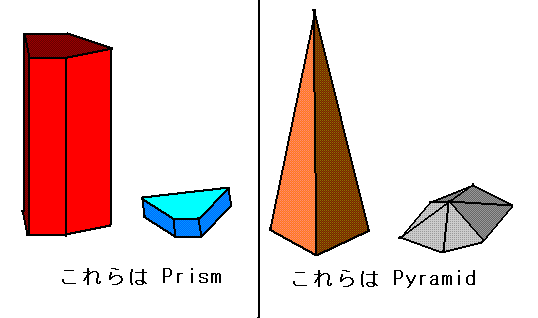

 さらにこの後に数学で使われる言葉の英語訳を紹介。その中でも私たちも聞き覚えのある「プリズム(prism)」「ピラミッド(pyramid)」という単語もそれぞれ「角柱」「角錐」の意味があります。ということは
 つまり、普段イメージする「プリズム」「ピラミッド」とは程遠いものも呼ばれるわけです。
