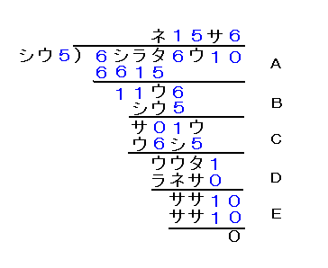

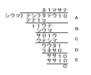

ここでは右の覆面算を解いていきます。下のように5つの段をA,B,C,D,Eと記号をつけます。

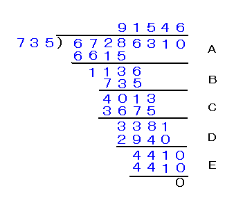

0123456789
まず、Bの段の計算を見ると「ク×シウマ=シウマ」という式が出てきます。そうなるためには「ク=1」でなければいけません。またDの段の1の位が「ク−コ=ク」という計算をしていますので、これから「コ=0」が分かります。この2つの数字を式に入れてみます。
0123456789
コク????? ???
 次にDの段を見ます。そうすると「サ×マ=?0」(?はどの数字かは分からない)掛け算の1の位が0になるときはどちらか一方の1の位は5か0でなければいけません。すでに0は使われていますので、「サ=5」または「マ=5」が分かります。
 一方Eの段を見ると「テ×マ=?0」となりますので、先ほどと同じく「テ=5」または「マ=5」となります。違う文字に同じ数字が入ることはないため、この2つの段から「マ=5」が分かります。またBの段の1の位の計算から「テ=6」となります。
0123456789
コク???マテ ???
Cの段の100の位の引き算を見ると「サ0−ウ6=ウ」となっています。繰り下がりも考えると「ウ=3」または「ウ=4」であることがわかります。一方Eの段の掛け算を見ると 「6×シウ5=ササ10」となっています。 となりますので掛け算の下2桁が「10」となるのは「ウ=3」のときになります。Cの段の引き算にこの「ウ=3」を使うと、1の位から「タ=8」、1000の位から「サ=4」となります。
0123456789
コク?ウサマテ ?タ?
 ここまできたら、残り3つの文字に入る数字が分かると思います。Dの段の引き算「3381−ラネ40=441」から「ラ=2」「ネ=9」。そしてEの段の計算「6×シ35=4410」からシ35=4410÷6=735となり「シ=7」。これで完成です。
0123456789
コクラウサマテ シタネ
最後に0から9まで対応する文字を並べると「コクラウサマテシタネ」、つまり、「ご苦労様でしたね」という文章が出来上がります。しらみつぶしに各文字に数字を適当に入れて答えを出すと手間がかかりますが、計算の仕組みを知っていれば小学生でも解ける問題なのです。

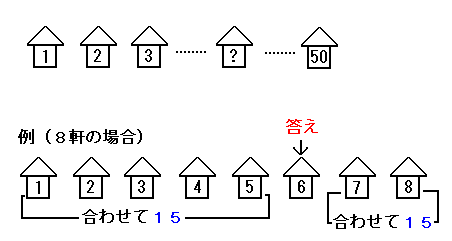

問題:図のように端から順番に1番、2番、3番…と番号の付けられた家が並んでいる通りがあります。
この通りにある家の左側に並んでいる家の番号を全て足した数と右側に並んでいる家の番号を全て足した数が等しいとき、その家の番号を答えなさい。
ただし通りの家の数は10軒以上50軒以下とします。

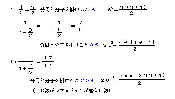

竹内先生「マス北野の解法より、さらにもう一歩美しいものがあるんです。実はラマヌジャンはこれを連分数という方法を使って解きました。」
「連分数」とは分数の分母または分子に分数が入っているものを指す。今回の問題では次のような分数を使って考える。
となる。 (どうして連分数から答えが出るの??????)
