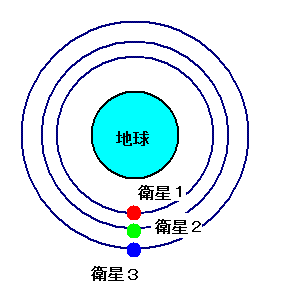

地球を中心に同心円状を回る3つの人工衛星。衛星1は3日間で軌道を14周、衛星2は3日間で軌道を6周、衛星3は3日間で軌道を2周する。
 1月1日の午前0時に3つの衛星が地球とともに一直線に並ぶとき、次に地球とともに一直線に並ぶのは何月何日の何時か?

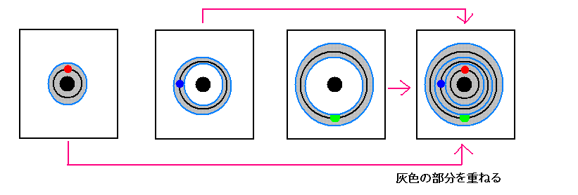

 コマ大チームの挑戦は、おなじみ(?)吉田プロデューサーが太陽…いや地球になり、コマ大の3人が人工衛星となり問題の通りの周回の速度で回り、それを真上から撮影していた。しかし3人は別々に撮影しているため一直線に並ぶ所が分からない。
 そこでデジタルの力、登場。3つの映像を合わせて3人が同時に動くように編集した…しかしこの作業はテレビ局のスタッフが担当。コマ大はトレンディドラマ全盛期の石田純一を思わせるようなディレクター姿で登場。あれこれ指示は出しているが、スタッフは無視していたのでしょう。出来上がった映像はどのようなものか。

 ではこの問題を解いてみます。まず問題の人工衛星は
3日で14周、6周、2周する
というわけですので、半分の時間で考えると
1日半で7周、3周、1周する
というわけですので、1日半経った翌日2日の午後12時に一直線に並ぶことが分かる。しかし、もっと早い時間に並ぶことはないのか?マス北野がチラッと東大生の答えをカンニングしてつぶやいた「1日の午後6時」を確かめようと思ったところでタイムアップ。各組の解答はご覧の通り

元旦午後6時人工衛星の速さの差から人工衛星が
重なる時間を求めた
コマ大チームと東大生チームの答え「1日の午後6時」は私が考えた「2日の午後12時」のちょうど半分。コマ大の映像では1日0時の位置とちょうど真反対の位置で重なる。確かに、1日0時と同じところで重なるとは言ってなかったよな…
正解…元日午後6時
 東大生がどのようにして求めたか、3日で14周する人工衛星と2周する人工衛星を比較すると、
3日=72時間で14−2=12周の差が付く。ということは
1周の差が付くのは72/12=6時間(1/4日)後。
同じように、3日で14周する人工衛星と6周する人工衛星を比較すると、
3日=72時間で14−6=8周の差が付く。ということは
1周の差が付くのは72/8=9時間(3/8日)後。
3つの人工衛星が一直線に並ぶ、ということはちょうど何周かの差が付く状態になるため、上のことから6と18の最小公倍数(←覚えてますか!)の18時間後に3つの人工衛星が一直線に並ぶ、となります。
 一方、コマ大はどのようにしてあの映像を作ったか…

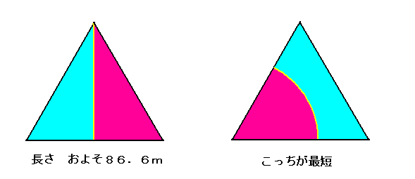

問題:一辺が100mの正三角形を
ニ等分する線で最短のものの長さを
求めなさい。

 さてこの問題、単純に正三角形の垂線を引いて2等分すると垂線の長さは50√3m、およそ86.6mになります。もちろんですがこれよりも短い答えがあります。実はこの問題、私知ってました。下の図のように円周の一部を使って正三角形を2等分すれば最短の長さになります。

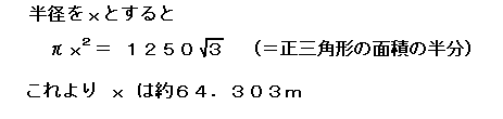

 さあ、あとは計算です。まず、この円の半径を求めます。
これからこの線の長さを出すと。
これでOKです。番組では東大生チームも同じような計算をしていった。先週と同じく、東大生のプチ情報でコマ大と話している間もマス北野は黙々と計算を続けた…各組の解答はご覧の通り

67.3216m私の方法と同じ計算をした。
 同じ計算をしたのに私と東大生に何でこんなに誤差が出るのだろうか…
正解…67.33m
 正解者はいないのか?と思ったら「計算途中で誤差も出てきますが、計算があってますので正解です」という中村先生のお言葉で東大生チームは正解。ついでに私も正解。

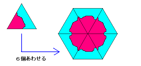

 中村先生の解説では正三角形を6個並べて正6角形にすると中心の囲まれた部分が全体の半分になれば良いわけです。
囲まれた部分は全体の半分と一定であることが分かりますので後は周囲の長さが最短になるような形は円ですので、その円周の6分の1が答えの長さになります。計算機を使って計算すると誤差が生じるため67.3から67.5の間であれば正解の範囲に入るそうです。

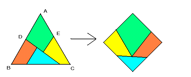

 実は先週同様、この問題私は知っていました。下の図のように切れば正方形が出来上がります。
 問題は
寸法が分からない。
 とりあえず上の図を見て
AD=BD=1、AE=CE=1
ということは分かった。後はどうとればよいのだろうか…

 これらのヒントが出されても、どの組も答えに近づく様子はない。そこで最終ヒントとして答えの4片のうちの1枚が出された(上の図の緑色の部分)それを見つめることしばし…3組が正三角形を切り始め正方形に近い形を作り上げた…

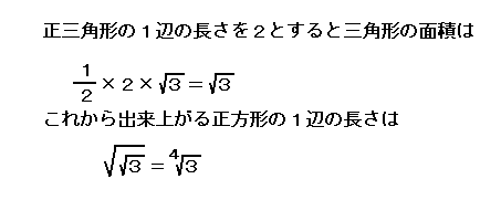

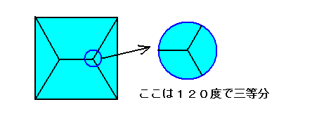

 今回は各組の解答は省略します。この場で解答を再現するのは不可能ですので。ご了承ください。さて、4つに切り分けるにはどのようにすればよいのでしょうか。まず出来上がる正方形の一辺の長さを計算すると。
ルートで頭が痛くなる人にはもっと頭がいなくなる記号が現れました。この長さをどのようにしてとればよいか、そしてその長さを使って4つに切り分けるにはどのようにすればよいか。きちんとした解説はガスコン研究所の中で書かれています。こちらを参考にすると良いと思います。人任せでごめんなさい。こちらで少々荒いですが別の方法で4つに切り分ける方法を載せておきます。
手順1:ABの中点DとACの中点Eについて、DEを半径とする円を描く。
手順2:点Eを中心として半径が「3の4乗根/2」の円を描き、手順1の円との交点Fを取る。
手順3:線分EFを引く。また線分DFをFの方向に伸ばし、BCとの交点Gを取る。
手順4:点GからBに向かって長さ1の距離にある点Hを取る。最後にHから線分DGへ垂線を引けば答えの4片になる…ことを希望します。
こんなに仰々しく書いていますが、この作図法を考えるのに2,3日かかりました。

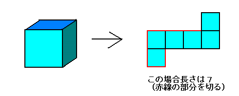

問題:一辺が1の立方体を最も短い長さの線で切り開け。
   その展開図と長さを求めよ。
またまたまた今回もシンプルな問題…
 今回のテーマ「シュタイナー」はスイスの数学者。計算が嫌いで図形などで研究を進めた、とのこと。私も名前は何となく覚えていた。
 コマ大の挑戦はダンカン部長が入院でいなかったため、3人で挑戦。おまけにコマ大のロケ恒例の大荒れの天気。訪れたのは千葉県の金谷町。ここで地元の人に協力して切り取る線が最も短い展開図を考えてもらう。立方体のかぶり物をした無法松に真面目に話しかける〆さばアタルがちょっと面白かった。

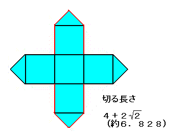

 立方体を普通に切り開くと線の長さは7になる。しかしそれよりも短く切り開く方法があるはず。「切り開く線は辺の上になくても良い」というアドバイスを元にあれこれ考えていった。先ほどのコマ大の挑戦で無法松の顔の上をバッテンに線が入ったときに私はひらめいた。
(これを「十字架型」と名前をつけます)これで少しは短くはなった。しかしもう少し短くなるかとあれこれ考えていった。そのときタカさん曰く「秒殺シスターズ」の東大理�Vチームの図がテレビに映った。

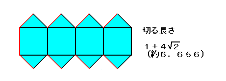

 (これを「ギザギザ型」と名前をつけます)私も同じ図を描いていたが、先を越されてしまった… 続いてマス北野の図が映し出された。
 そう!これこれこれこれ!
 (これを「H型」と名前をつけます)さっきの切り方は上下を×の形にした。でも、上下をこの切り方にすると一番短いんだよ…と心の中で叫んだ。叫んでいる暇なんてない。長さを計算しよう…と計算をしたもののさっきのものよりも短くならない。これは違うのかな…
 残念ながら時間切れとなった。各組の答えはご覧の通り
コマ大チーム上の十字架型の展開図。
長さ約6.828
回転寿司の板前さんが考えた切り方
マス北野・ポヌ組上のギザギザ型の展開図
長さ約6.656
ポヌさんが求めた展開図。
マス北野が描いた図では最短にはならなかった…?
東大生チーム
(理�V)
上のギザギザ型の展開図
長さ約6.656
着実に理論を進めて求めた。
私も仕方なく東大生チーム、マス北野チームの答えを最終解答とした。

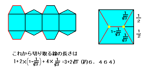

正解は…別の展開図!!
 残念ながら正解者はなしと厳しい結果に。実はマス北野が描いたH型の切り方は間違っていなかった。しかし、マス北野は十字架型の展開図でその切り方を考えていたため短い答えが出なかった。ギザギザ型の上下をH型にすると…
(左の展開図で赤線を1本入れ忘れていました。ごめんなさい 2008/5/27)
 中村先生の解説では「もっと短い切り方があるかもしれない」とのこと。さて、私は何が違っていたか。実はH型の長さの寸法を全て2倍にして計算をしていました。なんという凡ミス。そりゃ短くはならないよな…正解者は出なかったものの、H型の切り方を考えていた、ということでマス北野・ポヌ組がコマ大フィールズ賞をとった。
 解説で今回の解答に出てきたH型の線の結び方について話があった。いくつかの点をなるべく短い長さの線でつなげる方法を考えたい。そのとき更にいくつか点を加えて、その新しい点を使って線を結ぶと線の長さを短くできることがある(上の図では黄色の点がそれにあたる)その新しい点を「シュタイナー点」と呼ぶ…そういえばそんな点を聞いたことあったなあ。もし今回のテーマ「シュタイナー」から「シュタイナー点」を思い出すことができたら、もう少し早くこの問題が解けたはず。しかし、今回正解が出せなかった大きな原因は

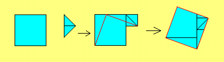

  問題:図の正方形と直角二等辺三角形をなるべく少ない回数で切り、大きな正方形に並べなおしなさい。
 マス北野が「細長く切って行けば正方形を作ることができる」と話したものの、問題は「なるべく少ない回数で切る」ということ。そして私が待ち望んでいた言葉が竹内先生から出た。
この2つの図形の大きさは自由ですが、同じ切り方で正方形を作ることができます。
待ってましたその言葉。2つの図形には関係があるのか分からなかったため解くための糸口が分からなかった。

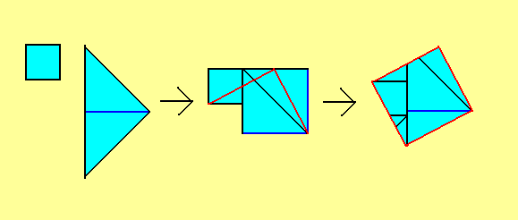

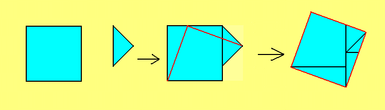

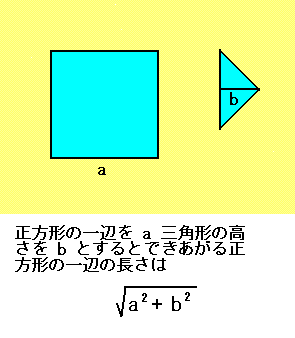

 さて、私の考えです。先ほどの竹内先生の一言から、2つの形の寸法と切り方は関係がないということに気付いた。とりあえず出来上がる正方形の辺の長さを考えよう。
ん?この長さは…久しぶりにひらめいた!!これはピタゴラスの定理を証明するような方法を使えば正方形ができる。
直角三角形を正方形に変えて、2つの正方形を合わせて切る。
この方法を使えば3回で正方形ができる(うち1回は2つの形を同時に切る)
 ここで私は終わったかもしれないが、この日の私は違っていた…いまの図をもう一度見直す。
直角三角形はそのまま正方形と合わせて切る。
この無駄を減らしたことで切る回数を1回減らすことができた。これで良いはず。

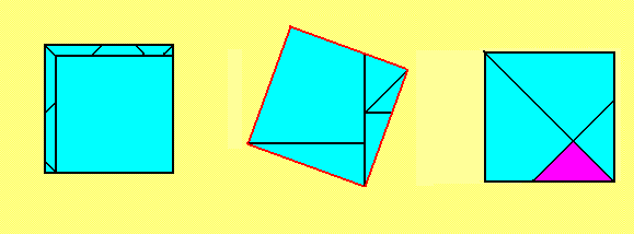

 それでは各組の解答です。
コマ大チーム上の左の図。直角三角形を細く切り正方形の周りにつけた。切る回数は6回。
マス北野・ポヌチーム上の中央の図。私と同じ切り方。切る回数は2回。
東大生チーム上の右の図。直角三角形は切らず(図の紫の部分)正方形を3つに切る方法。切る回数は2回。
コマ大は完成した正方形の布で見事なテーブルクロス引きを披露。堺正章さんが「かくし芸大会」で披露した芸ですが、以前堺さん本人が「練習初日に成功した」と話していました。ま、それはさておいて、三者三様の答えの中に正解はあるのでしょうか?
正解は…マス北野組の切り方!
 竹内先生が用意していた解答はマス北野・ポヌチームの切り方だった。しかし、用意した紙の寸法の関係で東大生チームも正方形が完成し、切る回数も2回だったのでこちらも正解となった。
 このあと問題の解説が行われましたが、内容は上で述べた私の考えにほぼ合致しています。今回の問題は正方形が三角形より大きかったですが、三角形が大きい場合を考えると3回は必要かもしれません。
直角三角形が大きいときは切る回数は3回?
