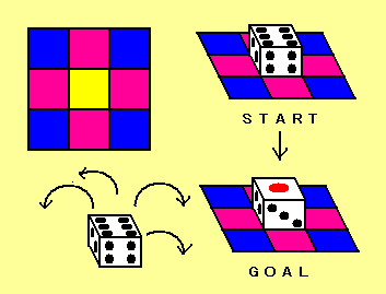

問題:3×3のマス目の中央にサイコロを置き、START の状態からサイコロを滑らせることがないように転がして GOAL の状態にしたい。 最低何回転がす必要があるでしょう。

 さて、この問題、まず問題の START と GOAL のサイコロの場所が同じところに注目します。サイコロを動かして最初の位置に戻るための動かし方は次の4つの動かし方が基本になります。
左上の矢印(緑):
(上前右)(下奥左)
右上の矢印(青):
(上左前)(下右奥)
左下の矢印(赤):
(上右奥)(下左前)
右下の矢印(茶):
(上奥左)(下前右)
 この4つの動かし方によって各面がどのように動くかを表したものを右に書いています。例えば
(上前右)(下奥左)の各面の動き
上の面 ⇒ 前の面、下の面 ⇒ 奥の面
前の面 ⇒ 右の面、奥の面 ⇒ 左の面
右の面 ⇒ 上の面、左の面 ⇒ 下の面
 上の4つの動かし方はそれぞれ逆方向に動かすこともできます。そのとき、面の動きは上の6つの矢印が逆方向になります。
 問題の最初と最後のサイコロの状態を見ると
上の面 ⇒ 下の面(下の面 ⇒ 上の面)
前の面 ⇒ 奥の面(奥の面 ⇒ 前の面)
左の面 ⇒ 左の面(右の面 ⇒ 右の面)
このような面の動きをするサイコロの動かし方を見つければよいのです。そうすると次の二つが考えられます。 どちらの場合も8回の移動で問題のサイコロの状態になります。各組はどのような解答を出したのでしょう。

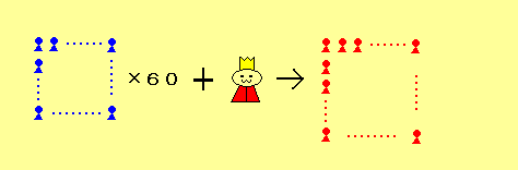

問題:同じ大きさの正方形の形に並んでいる兵士の軍団が60あります。
ここに王様1人が加わり、大きな正方形に並べなおすことができるとき、王様を含めた全体の人数は何人か?

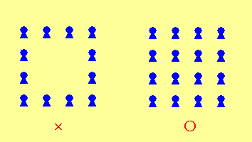

 最初この問題を見たとき「正方形の集団」は正方形の周囲だけを形成しているかと考えていたが、コマ大の検証を見てきちんと中も並んでいるという ということに気付いた。
右の図のような並び方をしている。
とりあえず「正方形の集団」が60ある、ということだったため、
(x1)2+(x2)2+ ... +(x60)2+1 = y2
と考えた。でもこれは難しい…そんな時「秒殺シスターズ」の東大生衛藤・伊藤チームの計算を見て気が付いた。「同じ大きさの正方形の集団」だったんだ。それならこんな方程式ができるんだ。
60x2+1 = y2

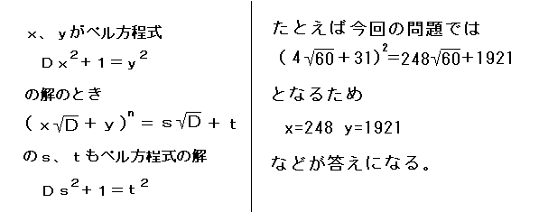

今回の「60x2+1 = y2」を正の整数 D (ただし D は整数の2乗ではないもの)に置き換え、「+1」を「-1」とした方程式「Dx2+1(or Dx2-1) = y2」を「ペル方程式」と呼んでいる。この方程式については解説であったようにラグランジュをはじめ多くの数学者が研究がされており解法も分かっている。この解法で登場するのが、以前「ラマヌジャン」のところで登場した「連分数」これを使うと簡単に(???)方程式の解が出てくる。一つでもペル方程式の解が見つかれば、以下の方法を使えば無限に解が出てくることも分かっている。

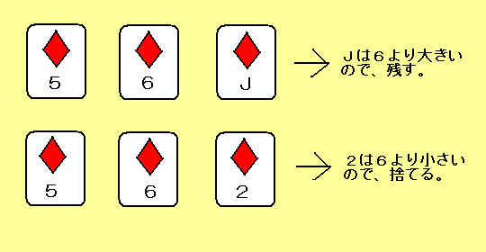

問題:同じマークのトランプ13枚をよくきり、1枚ずつめくって左から右へ並べてゆきます。めくったカードがその時右端にあるカードより小さいときはめくったカードを捨てます。
並べ終わったときに「7」が残っている確率を求めなさい。
