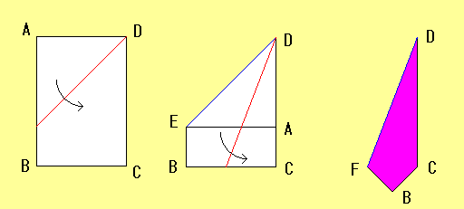

問題:A4の紙を図のように2回折ったときの四角形BCDFの面積を
求めなさい。なお、紙の横の幅は10cmとする。
今回もシンプル…でも、てこずりそう…
 私は開いたときの2つの三角形の面積を求めることから始めた…上の三角形ADEの面積は50平方センチメートルとすぐに分かる。下の三角形DCFの面積は…

 私も先ほどの続きとして残りの三角形CDFの面積を考える。∠CDF=22.5°、つまり45°の半分…これは強攻策「半角の定理」を使うのかな?この定理を使って出した答えはご覧の通り。
四角形ABCDの面積100√2
三角形AECの面積50
三角形DCFの面積5√10+5√2
以上より
四角形BCDFの面積95√2−50−5√10
およそ68.579平方cm…解説の中村先生の「答えは意外な値です」という一言からすると、この答えは間違っている。しかし考え直す時間もないまま終了。それでは各組の解答です。

東大生チームの答え50平方cmBF、CFの長さを求めてから面積を求めた。
 3組の解答の中では東大生チームの「50平方cm」がきりが良いので正解かと思った。しかし、図を見た感じもう少し大きそうな感じが…
正解…50平方cm。東大生チーム正解!
私の目測はやはり当てにならない…それはともかく、東大生の解答はご覧の通り。
その後中村先生の解説を見て「あっ!」と思った。
長方形の左に線を伸ばして考えると簡単に答えが出てくるわけだが、私は下に線を伸ばして考えていった。ま、これでも答えが出せるわけだがかなり難しい。
 今回は文句なしで東大生チームにコマ大フィールズ賞が渡った。さて、なぜ私の計算で「√10」という謎の値が出てきたのか。改めて見直すと…
DC:FC=1:xと置くと、xは
x^2+2x−1=0
が成り立つこれから x=√2−1となるはずなのに
x=√5−1となってしまった。

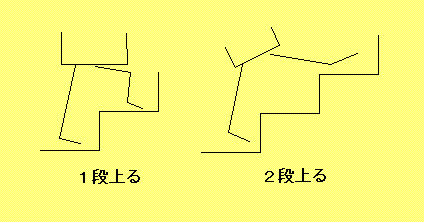

問題:15段ある階段を1段上る方法と2段上る方法を
組み合わせた上り方は何通りあるか?
 …至ってシンプルですね。今でもシンプルな問題が出てますが、「フィボナッチ」という言葉を知っている人はこの問題を見てすぐに答えが出てくると思います。
 問題の簡単な例として3段の階段を上る場合を考えると
以上3通りあります。このような上り方を15段の場合で数えると…というのが問題。「フィボナッチ」とくれば「フィボナッチ数列」…これはどのような数列かというと  ただこれだけです。そうすると「1,1,2,3,5…」と小学生でもドンドン数列を作っていくことができます。今回の問題との関係は…
「15段の階段で上の条件で上る方法の数はフィボナッチ数列の16番目になる」
なぜこのような関係があるかというと15段上りきる最後の上り方を見ると… ということは15段の階段で上の条件で上る方法の数は13段、14段それぞれを上の条件で上る方法の数の和になります。では13段、14段についてはどのように計算するかというと、同じように1段、2段少ない階段の上り方の数の和になります…これを繰り返して計算ができます。
 そして出てきた答えは「987」。ちなみにコマ大は実際に15段の階段を上り下りして検証。検証時間は10時間以上!!!…24時間テレビも驚く検証。その甲斐あって正解。マス北野も正解したものの東大生は間違えた、とのこと。
