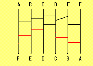

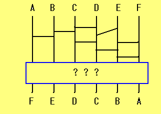

 先週に引き続き「花の東大生数学祭り」が放送された。第3問目はこんな問題。
問題:上下の同じ文字に行き着く
ようにアミダクジを作るには最低
何本の横線を加える必要があるでしょう。
 マス北野がすばやく解答し、私も答えを出したことも書いた。今回も苦戦したものの無事に全員正解することができた。私の答えは次の通り。
最初にAを右に移動させるように線を
引けば、B,Cも下にたどり着く。
あとは何とかして…
コマ大は上り棒をアミダクジの縦線
として 答えの横線を足を使い作った。

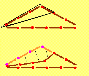

 次の問題。テーマは「マッチ棒」
問題:図のように三角形に作られたマッチ棒のうち4本を動かして、3分の1の面積の四角形を作りなさい。
 この問題、前回の放送の「宿題」として解答なしで出されていましたが、ごめんなさい。
この問題、知っていました。
図の線で囲まれた三角形は全体の3分の1の面積。ですから全体からこの三角形の2個分を無くせば3分の1の面積になる。

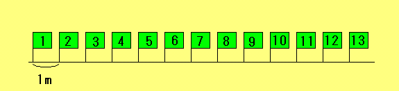

問題:1m間隔で13本並んだ旗をどこか1箇所の旗のところに集めたい。
1度に1本の旗しか持てないときに最短の移動距離で集めるためには
どの旗に何mの移動距離で集めれば良いでしょう。ただし1番目の旗の場所
をスタート地点とする。
 今日はおなじみ「秒殺シスターズ」衛藤・伊藤組が登場。竹内先生も「今回も秒殺で解けるのでは」とのコメント。もしかしたらこの2人への宣戦布告?一方私は問題が出されてから紙に図を描いてテレビのコメントを聞きながら問題を解いていた。「それでは参りましょう…」タカさんの計算開始の合図が出された。

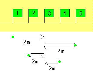

旗が5本並んでいるとき
3番目の旗に集めると…10m
4番目の旗に集めると…11m
2番目の旗に集めると…13m
(緑の丸の地点で旗を取って移動。
後の2つの場合の図は省略)

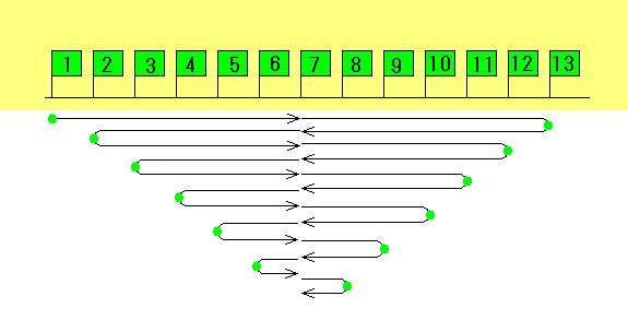

 無難に中央に集めるのが一番短い距離で済みそうだ。これで旗が13本並んでいるときを考えよう。ここで私は計算間違いをしてしまう。注意して計算をする。
手前の旗を中央に持っていく…6m、奥の旗を中央に持っていく…12m
中央から同じ距離にある旗2本を中央に集めるときの移動距離は
(7番目の旗との距離)×4m
これを1mから5mまでの距離で考えると全ての移動距離は
6+12+4×(5+4+3+2+1)=78m
 この答えはマス北野が最初に書いてあった答えと同じであった。よし、これで行こう。だってあと計算するのもめんどくさいから。

マス北野の解法:
上の図の矢印に沿って移動する場合、緑の丸の間の移動距離を見ると13m、12m、11m … 1mと出てくることから移動距離は
1+2+3+ … +12+13=78m
となる。

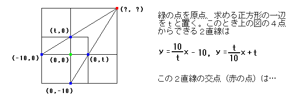

 さて、私の解き方ですがとりあえず座標を使って考えるのが確実かな?ということで考えてみました。
相変わらずへんちくりんな所を原点にして考えていきました。2つの直線が出たから後は交点を求めて…と進めようとしたときに図を見てひらめいた。
左の図の青と緑の直角三角形は相似形になる。このため辺の比を見てみると
t : 10 = 10 : (10+t)
となる。これより
t × (10+t) = 10 × 10 ⇒ t^2+10t-100 = 0
と2次方程式が出てくる。この方程式を解くと
t=−5√5−5、5√5−5
t は0より大きくなければいけないので 5√5−5 が答えになる。
久しぶりにすっきりとしたひらめきが来た。先ほどの2つの直線の交点も求めることができた(ちなみに交点は (10t/(10-t),10t/(10-t)) となる)この方法からも答えを出すことができた。さて3組の答えはどうなったでしょうか。

マス北野・ポヌチーム5(√5−1)ポヌさんが三角形の相似を使って計算した。
東大生チーム−5+5√5マス北野チームと同じく三角形の相似を
使って計算した。
 前回同様、マス北野・東大生両チームと私の答えは書き方は違うものの同じになった。コマ大はあと一歩が足りなかったのか。
正解…5√5−5
 解き方はマス北野・東大生両チームが話した内容で問題はない。
左の図の青の直角三角形と青と緑を合わせた大きい直角三角形の相似に注目。辺の比は
20+t : 10+t = 10+t : 10
以下同じように2次方程式を解けば答えが出てくる。
ただ個人的には「どうして大きい三角形に注目したのか」と思った。私の相似を使うと少しは計算が楽になるはず…コマ大に協力した小学生も相似を使って式までは立てたものの、2次方程式が出てきたため解くことができなかった。小学生の力は天保の少年にはかなわなかったようです。
