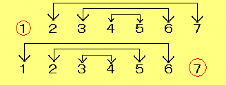

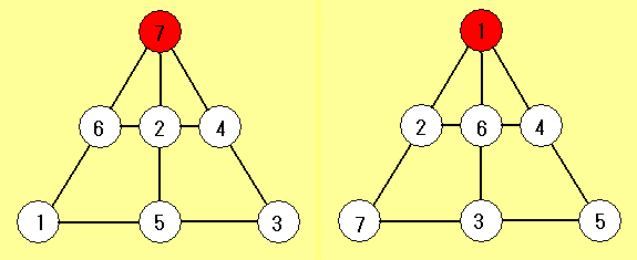

ということが分かる。1から7の中の6つの数字で上の式が成り立つ可能性として次のものを考えてみた(2つとも残りの6つの数がどこに入るかは不明)
A=1,2+7=3+6=4+5
A=7,1+6=2+5=3+4
(矢印で結んだ数を一組で考える)
というわけでそれぞれ入れて確かめてみた。
ん〜〜どっちも違う。

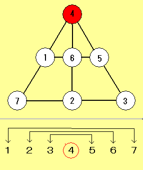

解答はご覧の通り。
5つの列の和はA+2×(A+B+…+F+G)と書くことができる。AからGは1から7が一つずつ入ることからこの和はA+2×28=A+56となる。
一方5つの列の数字の和は全て同じであるため
A+56は5の倍数でなければいけない。
Aが1から7のいずれかでA+56が5の倍数になるのはA=4の場合のみ。このときの各列の和は
A+56=60を5で割った12となる。
実際図のように数字を入れて各列の和が12になるようにできる。
 この数の組み合わせ…忘れていた。⇒⇒⇒⇒⇒⇒

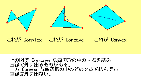

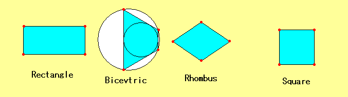

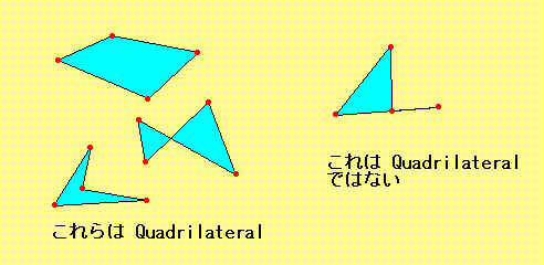

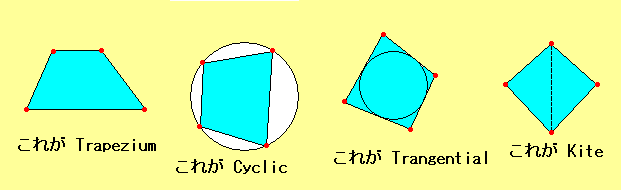

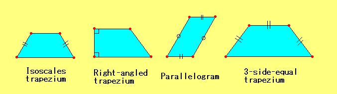

 コマ大プレイバックは今年の7月に放送された「正方形」の回、中村先生の解説の中でたくさんの四角形の図と英語の表記が書かれていました。ここで簡単にですが解説を加えます。

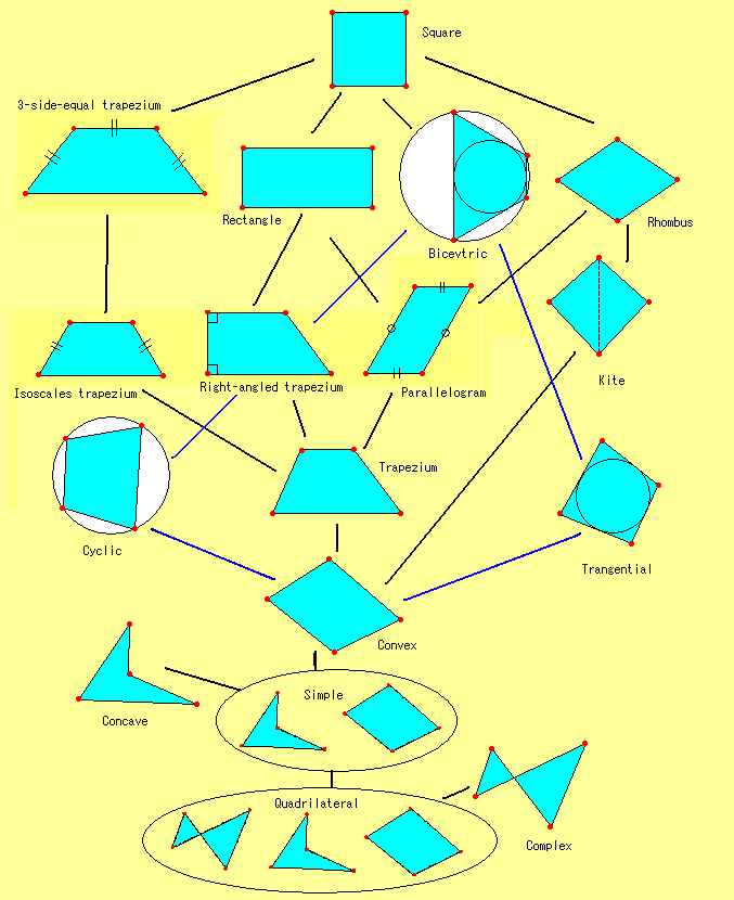

 以上が解説で出てきた四辺形の紹介でした。これらの四辺形を線でつないだ図がありました。あの図は線の上にある四辺形は下の四辺形の性質を必ず持つ、という関係です(図が大きくてごめんなさい)
例えば「台形」と「平行四辺形」が線で結ばれています。これは「平行四辺形であれば台形である」という関係を表しています。しかし「凧型」と「台形」は結ばれていません。これは「凧型ならば台形とは限らない」つまり「凧型でも台形でないものがある」ということを表しています。
 というわけで、簡単にですが各四辺形の説明終わります。
図を作るのは簡単ではありませんでした。

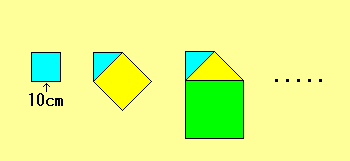

問題:一辺が10cmの正方形の対角線に沿って図のように新しい正方形を重ねていく。これを11回繰り返してできる図形の面積を求めなさい。

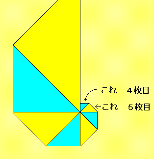

 さて私も計算を始める。紙の上でどのような形になるか書いていくが、コマ大の控え室のように途中で外にはみ出てしまう。途中から前の正方形が下に隠れてしまうが隠れた部分の面積は考えない、とのこと。ということは面積は途中からの正方形から計算すればよい、ということが分かる。紙には書ききれないため頭の中で11枚重ねた完成図を考える。
こんな形になるはず
後は計算…
1枚目の正方形の面積は100平方cm
4枚目の正方形の面積は1枚目の正方形の8倍になるため面積は800平方cm
これから上の図の4枚目の正方形の見えている部分の面積は400平方cm
5枚目以降の正方形の見えている部分は面積が2倍ずつ増えるため、全体の面積は…
400+800+1600+3200+6400+12800
 25600+51200=102000平方cm

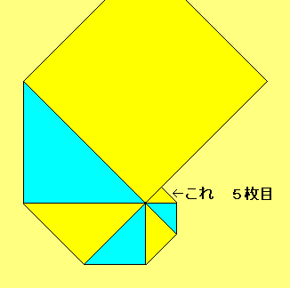

 そんな話を聞いているときに自分の間違いに気が付いた。
4枚目の正方形は11枚目の正方形に隠れる…確かにそうだよな。

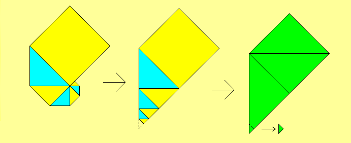

 東大生は正方形と三角形を順次計算して、面積を出したが、中村先生の解説では別の面積の出し方が話された。
上の図のように並べ替えると緑の大きい3つの三角形から小さい三角形(点線)の部分を引けば良い。
緑の大きい三角形は11枚目の正方形の半分、そのため面積は51200平方cm。取り除く小さな
三角形は5枚目の正方形の半分、そのため面積は800平方cm。そうすると答えは
51200×3−800=152800平方cm
上の解説の図を作りながら気が付いたが、1枚目から順に大きい正方形を作るよりも11枚目の正方形から順に小さい正方形を作れば紙の中におさまる図が 描ける。
