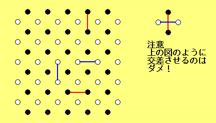

問題:図の様に並んだ点を交互に結んで次のようなゲームをする。
先手は黒の丸同士を縦か横に結び上から下に先につなげれば勝ち。
後手は白の丸同士を縦か横に結び左から右に先につなげれば勝ち。
このゲームの必勝法を見つけなさい。

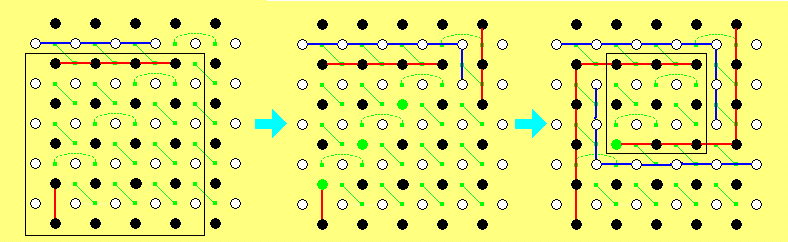

先手が四隅のうち一つの縦線を結ぶ。これで先手の勝ちが決まる。
図のように残りの線を引く場所を2個ずつの組に分ける。後手が線を 引いた後、先手は後手の引いた場所の入る組のもう一方の場所に線を引く。 これを続ければ必ず先手が勝つ。
 今回は解説で話した必勝法を考えたチームはいなかったが「後手の線を止める」という戦法を考えた、ということで大金星、コマ大チームにコマ大フィールズ賞が渡った。
 今回は対戦の時間が長かったためか、解説の時間はあまり長くはなかった。そのため、なぜ上の戦法で必ず勝てるか、ということまでは分からなかった。「ガスコン研究所」でも解説をしているが、こちらでも別の視点から解説の必勝法を考えてみた。
  • 左の図の線で囲まれた枠は問題の盤面より一回り小さい盤面と見ることができる。この枠内で必勝法を使うと先手が枠内の下から上のいずれかの点までつなげることができる。そのあと後手が枠のすぐ上に壁を作り阻止することを考えれば枠内の下の点のいずれかは右上の点までつなげることができる。
  • その後も後手が先手の勝ちを阻止する手を打つと、中央の図のようになる。その後も必勝法の線の引き方を進めると先手の上からの線は「下までつなげて勝ち」または「緑の丸のいずれかとつながる」ことになる。
  • 緑の丸のうち、上と下の丸とつながったときは先手の勝ちになることがすぐに分かる。問題は中央の丸とつながったとき。このときは右の図の枠内について全ての線の引き方を考えると必ず先手がつなげられることが分かる(ちょっとわかりにくいと思いますが、この枠内は問題の盤面より更に小さい盤面と見ることができる)
 えっ?どうして左の図の枠内で必勝法を使うと下から上までつなげられるか?それは左下にもう一回り小さい盤面を作って…と順々に考えれば分かります(数学で言うところの「帰納法」に当たります)わかりにくい、と思われた人は実際に線を引いていくと理解できると思います。なおご注意ですが、

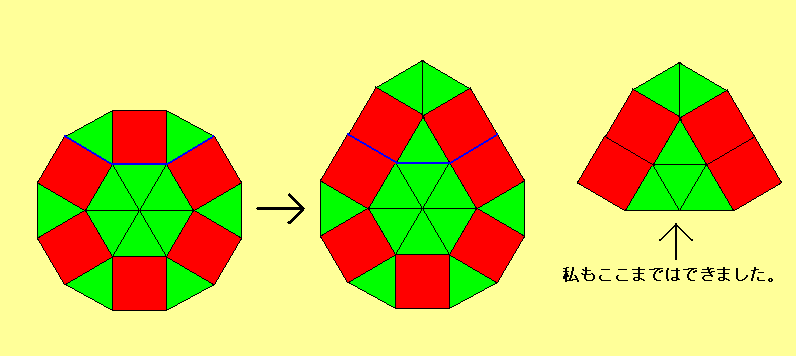

できた!!でも12角形
 再度並べ直したところ…
できた!!今度は10角形
しかし、ここしばらくの好調のせいかひらめきを発揮し答えを見つけた模様。
 この問題で私が最初に注目したのは「11角形の各頂点の角度」。正三角形と正方形で作ることができる角度は この4つ。しかし、60度と90度が入ると11角形は作ることは出来ない…はず。ということで120度と150度を組み合わせて11角形を作ることにした。しかし番組のように正方形と正三角形がたくさんあれば良いが、紙の上で絵を書くとどうもうまくいかない。と悩んでいるうちに終了となった。不完全燃焼である…いや燃えてもなかったか

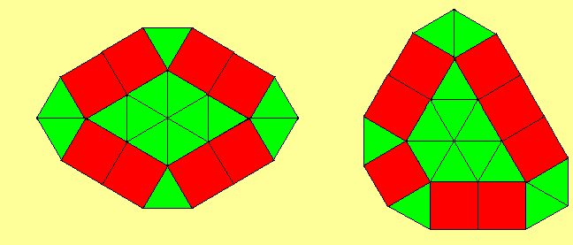

 今回は3組とも答えが揃った。
 左の12角形の一部を別のものに変えると11角形ができる。 答えは「正方形7個、正三角形13個」
 もちろん、正解も上の図の通りであった。解き方は東大生や中村先生の話したように「頂点の角度」を考えるところから分かる。
60度、90度、120度、150度の角度の頂点の角度をそれぞれa、b、c、dと置くと
 60a+90b+120c+150d=1620(内角の和を計算)
⇒2a+3b+4c+5d=54
 a+b+c+d=11(頂点の数を計算)
この2つの式とa、b、c、dが0以上の整数になることからa=0、b=0、c=1、d=10となる。
 これ以降は12角形の1つの頂点を崩してうまく並べると11角形を作ることができる。これを応用すると10角形もできる。
 こんな10角形ができる。
