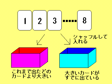

問題:それぞれ1から8までの数字が書かれた8枚のカードをシャッフルして、次の条件で順番に赤と青の箱に入れていく。
1枚目は赤の箱に入れる。
2枚目以降は
それまでで出たカードのいずれよりも大きい数字ならば赤の箱に入れる。
それ以外なら青の箱に入れる。
 全てのカードを入れ終えたとき、青にカードが1枚だけ入っている確率を求めよ。

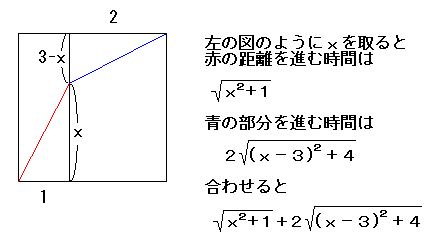

 私は「とりあえず式を書いて」と式を立ててみた。
この後は…

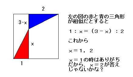

 「微分」という手も考えたが、途中であきらめた(正直に話すと、上の式のルートの前の「2」を始めのルートに付けていました。後で間違いを発見。) 何となく、で別の方法を考えてみた。
いい加減な考え方でごめんなさい。

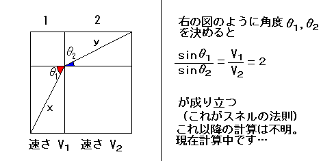

 しかし、私にはこれが限界だった。マス北野、東大生も大体の解答はできているが説明で難儀していた。竹内先生がヒントとして「『こうがく』の授業で習った定理を使う」と話した。『こうがく』って「工学」?「光学」?実は図を見ながら「光の屈折みたいだな」と思った。定理のようなもののあったはず。

(「芝生と砂地」を「空気中と水中」と見た場合、正解の経路は光の屈折の関係に当たる)

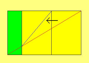

「しかしこの計算法を0から導くのは難しい。そこで…」と竹内先生が見せたのがマス北野の解答。
砂地の部分を縦に2倍に広げて、
対角線に沿って進む道を考える。
芝生と砂地の境目と道(赤線)との交わった箇所から求める道のりが分かる。
この図を見て感嘆した竹内先生。今回はマス北野チームにコマ大フィールズ賞が渡った。もしかしたら私も同じ図を考えることができたかもしれない。しかし私だったら…

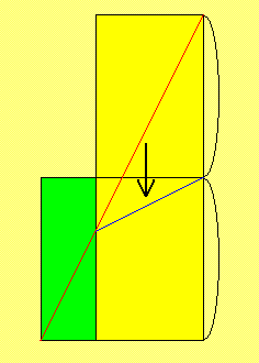

こんな図を描くかも…
(横に2倍に広げる)
