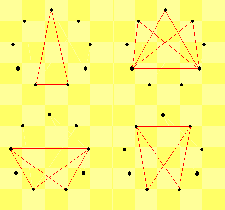

三角形の辺の長さの取り方は4通り(図の太い赤線)
それぞれの長さを持つ鋭角三角形を調べると全部で
1+3+2+2=8通り
それぞれの三角形を9角形に沿って回転させると各々9通りの取り方ができるが同じ三角形を3回重ねて数えているため、鋭角三角形の数は
8×9/3=24個

 今回はぴったり正解の東大生チームにコマ大フィールズ賞が渡った。私は下の図の鋭角三角形を数え忘れていた。
私の考えていた図の中で、右の図の青の三角形を忘れていた。
こうして見ると鈍角三角形のようにも見える…

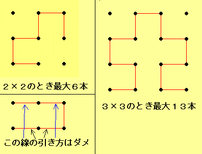

問題:100×100のマス目にマッチ棒を一筆書きの要領で並べていく。ただしマッチ棒は2本以上直線上に並べてはいけない。このとき最大何本並べることができるか。
「フラクタル」については以前問題が出されたことがある、とのこと。私はよく知らなかったが、そのときのコマ大の挑戦の様子からパスカルの三角形を使った問題であることが分かる。
 さて、そのコマ大チーム。今回は珍しくバーベキューを楽しみながら問題を解ける、とあって大喜び。10×10の焼き網の上にソーセージを問題のマッチ棒のように並べていく。しかし最大本数の数だけ並べないと食べれらない。いつになく張り切るコマ大。珍しくいい天気のロケで2時間かけて正解を導き、おいしくソーセージをいただいた。
 この問題。最初は「まっすぐ伸ばしてもOK」と勘違いして意気揚々と解いていきました。
右の図の6×6の場合、青の丸で線を
区切ると 線の数は
3+5+7+11=24本
この要領で100×100を考えると
線の数は
3+5+7+…+201
 =10200本

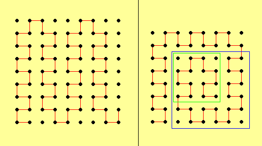

左下隅すぐ横の点(青の点)から線を引き始める
上⇒右方向に2列を交互に移動させるように線を引く
右上の1マスの一歩手前で下方向に線を引く(もう一つの青の点)
青で囲った中の点について同じように外側をたどるように線を引く。
これを2×2になるまで繰り返して、最後に例の6本の線を引く。
この方法で線を引いたときの線の本数は次のような方法で簡単に計算できる。
マス目が2列増えるごとに線を通らない点は4個ずつ増える。2×2のとき線を通らない点の数は2個なので100×100のとき線を通らない点の数は
2+4+4+…+4(4を49回足す)=198
点の数は101×101=10201個あるため、線を通る点の数は
10201−198=10003個
線の数は線を通る数より一つ少ないため(植木算の要領で考える)線の数は10002本

解説で竹内先生が見せた「亀」が動いて見せた軌道は次のような軌道だと思われます(左図)また奇数のマス目については次のような最大本数の線の引き方があります(右図)詳しい解説は省略。ごめんなさい

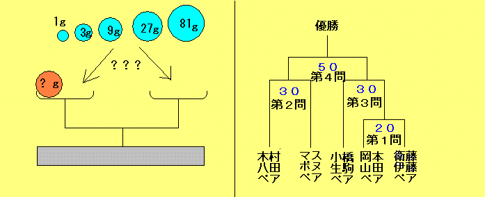

次のラウンドは「乗せて量ってヒラメキ天秤バトル」天秤ばかりの左の皿に乗せた重さに対して、はかりが吊り合うように5個の重りを乗せる、という問題。このラウンドはトーナメント方式となり先に進むほど得点は高くなる。トーナメントは次のようになった。
トーナメントの数字は勝利した時の得点
 問題は次の4問。初めてこの問題に解く人には難しいと思いますのでヒントを一つ「重りは両方の皿に乗せても構いません」
第1問:110gの重さと釣り合うように重りを置いてください。
答え→→→左の皿に1g、右の皿には81,27,3gの重りを乗せる
第2問:101gの重さと釣り合うように重りを置いてください。
答え→→→左の皿に9,1g、右の皿に81,27,3gの重りを乗せる。
第3問:16gの重さと釣り合うように重りを置いてください。
答え→→→左の皿に9,3g、右の皿に27,1gの重りを乗せる。
第4問:49gの重さと釣り合うように重りを置いてください。
答え→→→左の皿に27,9g、右の皿に81,3,1gの重りを乗せる。

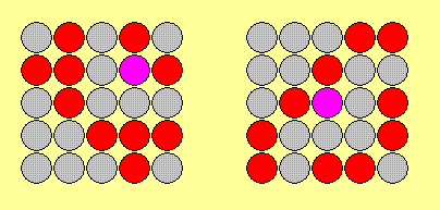

問題:図のように電球が5×5の状態に並べられている。一つの電球のON・OFFを切り替えると、その上下左右に隣り合う電球もON・OFFが切り替わる。
(紫の電球を切り替えると赤の電球がONになる。暗い灰色の電球は2回切り替わったためOFFになる)
 いま全てOFFの状態から何個か電球のON・OFFを切り替えたところ一個の電球だけONの状態になった。ONになった電球としたありえるものをすべて見つけなさい。

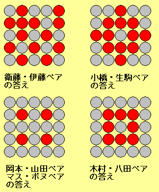

実は最初この問題を見たとき「中の4つの(18と書かれている)箇所」と思っていた。そこでこれら4箇所と同じく偶数の場所を選んでみる(赤の 12 と青の箇所)何となく正解っぽいのでこれを解答にした。ただ改めて考えると何で偶数の箇所を選んだのだろう?しかもよく見ると上下左右のマスの合計のみでそのマス自身の数字を加えていなかった…ま、いいっか
 この問題にはさすがの東大生も苦戦している。図をたくさんかいて導いた解答がこちら。
 偶然にも岡本・山田ペアとマス・ポヌペアが同じ答えとなった。

赤の電球の5ヶ所
ちなみに解説は5×5の周囲の電球を1回ずつ切り替えると解答の電球のみがOFFの状態になる。そこから考えればよい…
本当か???

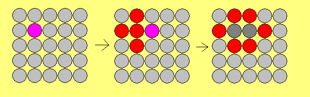

実際に次のように電球を切り替えていくと解答の電球のみがONになる。
紫の電球をONにするために、赤の電球
(紫の電球も含む)を切り替える

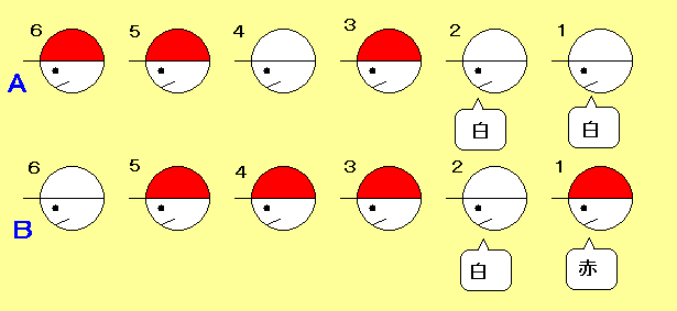

問題:各6人ずつのAチーム、Bチームがそれぞれ縦一列に並んでいる。審判がコインを投げ、表が出ると赤の帽子、裏が出ると白の帽子を後の人から順番にかぶせていく。
 全員が帽子をかぶった後、後の人から順に自分の帽子の色を当てていく。当たれば1点、外れたら0点を与え、6人の合計得点を競う。
 A,Bそれぞれのチームが次の戦略によって帽子の色を当てていくとき、AチームがBチームより合計得点の高くなる確率を求めよ。
問題文はまだまだ続く。
Aチームの戦略
1番は2番の帽子の色を答える。2番目は「1番目の答えの色」を答える。
3番は4番の帽子の色を答える。4番目は「3番目の答えの色」を答える。
5番は6番の帽子の色を答える。6番目は「5番目の答えの色」を答える。
Bチームの戦略
1番目は2番と3番の帽子の色が同じならば白、異なれば赤、と答える。
2番目は1番の答えが「白」のときは3番の色、「赤」のとき3番の色と 違う色を答える。
3番目は1番の答えが「白」のときは「2番目の答えの色」
「赤」のとき 「2番目の答えの色」と違う色を答える。
4番目は5番と6番の帽子の色が同じならば白、異なれば赤、と答える。
5番目は4番の答えが「白」のときは6番の色、「赤」のとき6番の色と 違う色を答える。
6番目は4番の答えが「白」のときは「5番目の答えの色」
「赤」のとき 「5番目の答えの色」と違う色を答える。

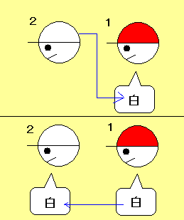

 問題を解く前に上のA,Bチームの戦略を理解しなければいけない。 Aチームについてまとめると次のようになる。
Aチームの1番目は2番目(すぐ前)の帽子の色をそのまま答える。
2番目は1番目の答えをそのまま同じく答える。
これは「3番、4番」「5番、6番」の組についても同じ。
ん?ということは…
Aチームについては『1番は2番の帽子の色を答える。2番目は「1番目の答えの色」を答える。』をちょっと式にすると
「2番の答えの色」=「1番目の答えの色」=「2番の帽子の色」
つまり2番目は必ず自分の帽子の色を答えるので必ず正解する。同じく4番、6番も自分の帽子の色を答えるので正解する。というわけで次のようになる。 そこでAチームが取る点数とその確率を計算する。

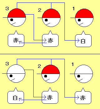

 私も計算を終えて、正解と同じ答えが出た。Aチームについて各得点を取る確率は上で説明した通り。Bチームについては次の通り。
2番目、3番目の帽子が同じ色の(1番目が「白」と答えた)とき
 2番目は3番目の帽子の色を答えるが2人とも同じ色なので 常に正解。
 3番目は「2番目が答えた色」を答えるがこれは3番目の 帽子の色なのでこちらも正解。
2番目、3番目の帽子が違う色の(1番目が「赤」と答えた)とき
 2番目は3番目の帽子の色と違う色を答えるが2人は違う色なので 常に正解。
 3番目は「2番目が答えた色」と違う色を答えるがこれは3番目の 帽子の色になるため、こちらも正解。
つまり、2番目、3番目は常に正解する。同じように5番目、6番目も 常に正解する。
Bチームの得点の確率は
4点1,4番目が共に
間違える
確率=1/4
5点1,4番目のうち
1人だけ正解
確率=1/2
6点1,4番目が共に
正解
確率=1/4
  Aチームが勝つ確率を計算すると
A:5点
B:4点
確率=3/8×1/4=3/32
A:6点
B:4点
確率=1/8×1/4=1/32
A:6点
B:5点
確率=1/8×1/2=1/16
これより勝つ確率は 3/32+1/32+1/16=3/16となる。  私はBチームの1番目が「赤」と答えたときの場合を間違えたため、複雑な計算をしていた。ん〜〜実に惜しかった。今回はある程度分かっていたのでミスをしたのが悔むところである。解説の中村先生が話したように「問題をこなさないと難しい」のだろう。実は数学をずっとやっていたが
確率については特に苦手な私です。
