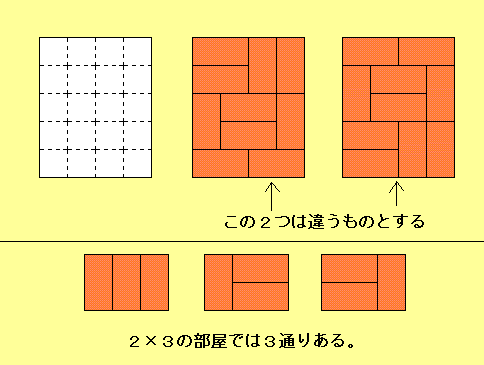

問題:上の図のような4×5の十畳分の部屋に 畳を10枚敷き詰める方法は何通りあるでしょう。 (上下、左右にひっくり返すことで変わる敷き詰め方は 別の敷き詰め方とします)

 さて、今回の問題。中村先生が話したとおり簡単に計算できる方法はないようで、シンプルに数えていくしかない、とのこと。マス北野チーム、東大生チーム共に小さい部屋の畳の敷き詰め方から考えている模様。私もある方法を使い、数えていく。意外とすんなりと答えが出た。しかし不安である…もっとあるのか、多すぎるのか。私の計算方法は後ほど。とりあえずは終了した。 各組の答えは次のようになった。

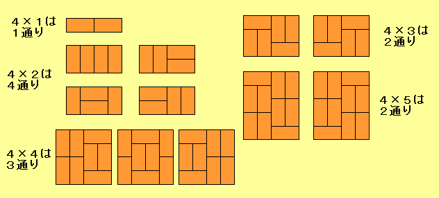

まず4×1から4×5の部屋の畳の敷き方で横の線で分断されないものを 考える。
次に畳が横の線でどのように分断されるかで場合分けをする。
  • 4×2の形2つ、4×1の形1つに分けられるとき
    まず4×1の位置からこの分かれ方は3通りある
    4×1の敷き方と4×2の敷き方4通りを組み合わせた形なので全部で3×4×4=48通りある。
ほかも同じように計算していくと次のような表にまとめることができます。

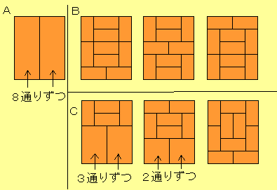

(A)部屋の中央の縦線で畳が2つに分かれるとき 左右それぞれ2×5の畳の敷き方になるので全部で8×8=64通りの敷き方がある。
(B)中央の線をまたぐ畳がちょうど4枚のとき次の 3通りの敷き方がある。
(C)中央の線をまたぐ畳がちょうど2枚のとき次の3通り (それぞれ上下逆の敷き方も含む)が考えられる。 空いている部分の畳の敷き方を考えると全部で
(3×3+2×2+1)×2=28
28通りの敷き方がある。

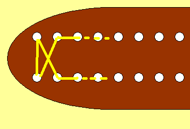

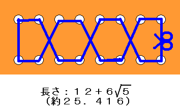

問題:図のように左右2列に8個ずつの穴がある靴に靴ひもを通すときの最短の長さを求めよ。
 ただし左右の穴の間隔は2、各列の穴の間隔は1とする。また結び目までの長さも含める。
(図の茶色の物体は靴のつもりです。念のため)
 今回、コマ大の検証で向かったのは「ABC MART」の銀座店。シンプルに売られている靴にひもを通して、最も短い結び方を探し出す方法。店員さんのファッショナブルな結び方を真似して様々な結び方をするが最短にはならず。再度結び方を考えて答えを導き出した。

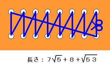

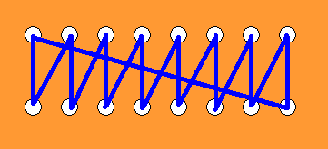

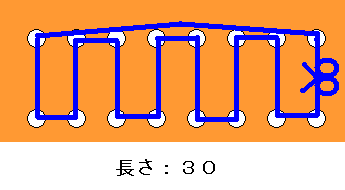

 まずこの問題を見て考えたひもの結び方がこれ。

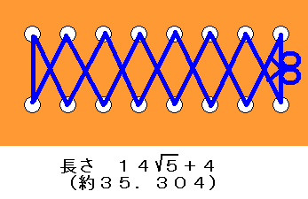

ただ、これが答えでは簡単すぎる。で、次に考えたのがこれ。
計算はしなかったが、どう考えても始めの結び方より長そう。他の結び方を考えるが、普通に一方向に編み上げる方法が短い。ん〜〜今回は始めの結び方で勝負。というよりか降参!

正解 12+6√5…マス北野チーム正解!!

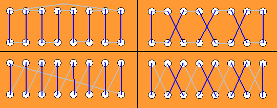

 というわけで今回は文句なし驚異のひらめきを見せたマス北野・ポヌチームにコマ大フィールズ賞が渡った。今回私が答えを導ききれなかったのは靴ひもを結ぶときに「それぞれの穴から必ず反対の列にひもを渡す」という条件があったが、これを「左右交互にひもを渡す」と思っていたため正解の結び方が見つけ切れなかった…ということにしてください。実際に靴ひもを結ぶときはひもが上、下、上、下…と上下に移動するため実際は外から見ると次のように見える。
上はコマ大チーム、マス北野チームの解答。下は東大生チーム、私の解答。
灰色の紐の部分は靴の中に隠れて、青の部分が外に見えることになる。
 今回の問題はこの外に見える紐が反対の列につながっている、という条件であった。いまさらながら考え違いは悔しい。思えばここ何年も紐靴を履いた覚えがない。いつも手軽なマジックテープの靴を履いている。

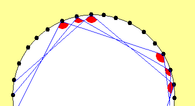

問題:円周上に35個の点が並んでいます。時計回りに7個飛ばして次の点を直線で結んだとき、一番外側の内角の和を求めなさい。

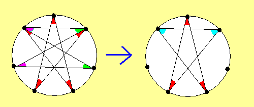

 私はいつものようにコマ大の検証を見ながらも問題を考えていた。35個の点で考えると複雑になるため、点の個数が少ないところから考えた。

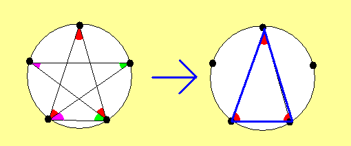

点の数が5個、一つ飛ばしに線を引くとき
2つの紫の角は等しい。同じく2つの緑の角も等しくなるため、5つの内角の和は青の三角形の内角の和と等しい。つまり180度になる。

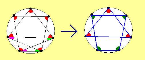

次に点の数を7個に増やして、一つ飛ばしに線を引いてみる。
上と同じく、2つの紫の角と2つの緑の角は等しくなる。このため、7つの内角の和は右の図の三角形と四角形の内角の和と等しくなる。つまり540度になる。
同じ考え方で、ニつ飛ばしに線を引いてみると、
7つの内角の和は右の図の5つの内角の和と等しくなる。これは始めの5個の点の場合になるため、内角の和は180度になる。

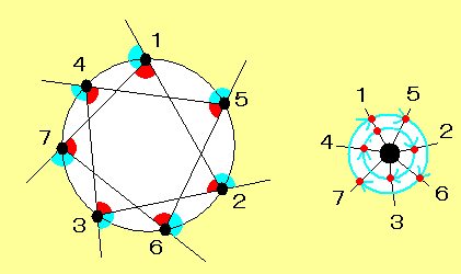

7つの点で一つ飛ばしで点を結んだときを考える。それぞれの内角と外角を合わせると180度(これは当たり前)となるため、180×7=1260度から外角の合計を引けば答えが出てくる。
 外角を1,2,3…と順番に一つにまとめていくと始めの点(1のところ)を通り過ぎるたびに一周(360度)する。上の例では4から5へ進むときに1を通り過ぎる。このとき2周して始めの点に戻るため、外角の合計は360×2=720度。よって内角の合計は1260−720=540度。
今回の問題では点の数は35個のため、180×35=6300度から外角の合計を引けば答えが出てくる。また、7つずつ飛ばして点を結んでいるため8周して始めの点に戻る。このため外角の合計は360×8=2880度。よって内角の合計は6300−2880=3420度。

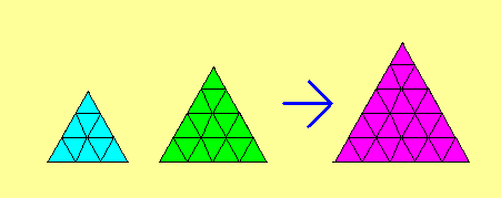

問題:3辺の長さが3,4,5の直角三角形の各辺を1辺とする正三角形A,B,Cがある。AとBを2つずつに切り、それらの断片を組み合わせて正三角形Cを作りなさい。
 コマ大は「マスワゴン」と名付けられた車に乗り、問題を解いていく。その名も「ますのり」
「あいのり」を100%真似ています
 本家の「あいのり」では男女がワゴンに乗って旅をする…みたいだけど、今回は男性4人。しかも問題を解かなければいけない。受けなかった「ピラミッドパワー」を披露した甲斐があったのかお宮の松がすぐに答えを見つけた。しかしスタッフから「早すぎるのでもう一つ答えを探してください」との声。それから延々と狭い車に乗ったまま、正三角形と挑むコマ大。やっとのことで2つ目の答えを見つけた。
 今回の問題。正三角形でなく正方形ならば有名な組み合わせる方法がある。 しかし正三角形だと…とここで問題文を見る。
あ、3辺は3,4,5なんだ
さらに
あ、2つずつに切るんだ
今週も問題文を書かないで解きはじめていた。つまりこういう問題である。
1辺の長さが3,4の正三角形を2つずつに切り、それらの断片を組み合わせて1辺の長さが5の正三角形を作りなさい。
気を取り直して考えると一つは見つかった。

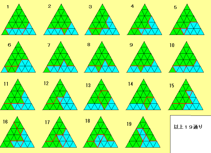

まずは問題の条件が成り立つ全ての切り方を紹介します。 何通りあるかというと、19通りあるとのこと。それがこちらの図(回転させたり裏返した形は省きます)
各組の解答は…
コマ大チーム上の図の1番、9番を見つけた
マス北野・ポヌチーム上の図の1番、13番を見つけた
東大生チーム上の図の1番、5番、6番を見つけた
よく見ると、1番と2番、3番と4番などを見ると、隅の平行四辺形の部分を作る2片を入れ替えて作られている。このことが分かれば多くの合わせ方を見つけることができた。またマス北野チームが見つけた1番と13番、それと14番を見ると合わせた結果は同じだが切り方で3通りの方法がある。これは実際に切っていかないと思いつかないなあ。
正三角形の紙が欲しかった
(18番の合わせ方は同じ形の2片を入れ替えるともう一通りできる…と思ったが同じ色の紙を使うとこれ一通りで済む。)
