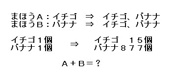

問題:魔法A,魔法Bを使える魔法使いがいます。

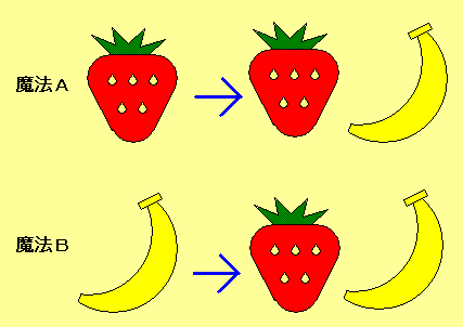

魔法Aは「全てのイチゴ」それぞれを「イチゴとバナナ」に変える。
魔法Bは「全てのバナナ」それぞれを「イチゴとバナナ」に変える。
今イチゴとバナナが1個ずつある状態から魔法A,魔法Bを何回か かけたところイチゴが15個、バナナが877個になった。二つの 魔法は合計何回かけたでしょう。
(「イチ・ゴ」だから15個、「バ・ナ・ナ」だから877個…という ダジャレは分かりますよね)
まずは問題を書く。
前回、前々回の反省をふまえてビデオを止めて問題を書いた。
問題はこんな風に書いた。

  • 魔法Aをかけると全体のイチゴの数は変わらず、バナナの数は「イチゴの数」と同じ数だけ増える。
  • 魔法Bをかけると全体のイチゴの数は変わらず、バナナの数は「イチゴの数」と同じ数だけ増える。

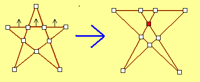

 左の図のように星型に並べると城壁1列につき、ちょうど4個の城を並べることができる(四角は城)
 しかし城が全部外に出ている。そこで城壁1列をちょっと動かして(左図の矢印)いくと、右の図のようになる。

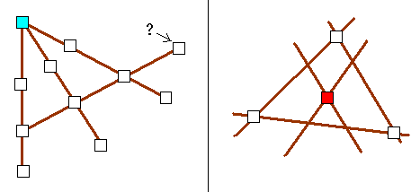

 そう思っていたところ。マス北野は別の答えを考えていた。私も他の答えを考える。今回は何故か余裕があった。さらに2つの並べ方も見つけた。

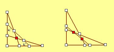

 まず、左の図の並べ方を見つけた。先ほどと同じように城壁を動かして右の図の並べ方を見つけた。

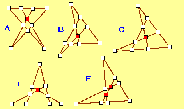

 というわけで時間終了。 今回は様々な答えが出たが、各組1通り以上の答えを出した。
コマ大チーム下の図のCを見つけた検証の結果。2時間半かけて
やっとで一つ。
東大生チーム下の図のA,C,Dを見つけたこのほかに上の星型の並べ方も入れていたが
これは2番目の条件を満たさない
マス北野
ポヌチーム
下の図のB,C,D,Eを見つけた一つの城を囲む城壁から考えた。
Eの並べ方は城壁に囲まれた城が2個ある。ちなみに私の答えはA,C,Eにあたる。
 今回は見事全員正解。しかも答えの並べ方は上の5通りで全てである。並べ方は次のように考えれば見つけられる。
 まず、一つの城(青)が3列の城壁を持っていたら、各城壁に残り3個ずつ城を並べる必要があるため、10個の城全てを配置しなければいけない。このとき 他の城壁を作るためにはもう一つ城が必要になり、条件を満たさない。つまり全ての城は3列以上の城壁を持たない。
 各城壁の城を数えると5列×4個=20個。しかしこれはいくつかの城を重ねて数えている。もし1回しか数えられていない城があれば、城は10個しかないため、3回重ねて数えられている城がある。これは先ほどの「全ての城は3列以上の城壁を持たない」に反する。よって全ての城は2回重ねて数えられている、つまり全ての城はちょうど2列の城壁を持つ。
 少なくとも一つの城は城壁に囲まれなければいけない。そこで一つの城を3列の城壁で囲む。囲まれた城は2列の城壁を持つため、これで5列全ての城壁が使われる。
 あとは城を囲む3列の城壁と、中央の城が持つ2列の城壁の交わり方を色々調べると上の5通りの並べ方が全てであることが分かる。
