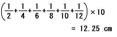

長さ10cmの板6枚を順に積み重ねてなるべく遠くにせり出すように置くためにはどのように置けばよいか。
 という問題。これは計算をすると
となる(正直に書きますと、私この計算も間違えていました。上の正しい計算は解説からの抜粋です)しかしこの長さよりもっと遠くまでせり出すことができるとのこと。おまけにこの問題は以前「繰り込み」の回で出題されていた。

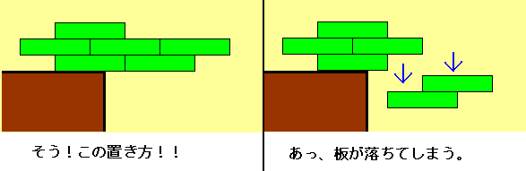

 私も板はないが紙の上であれこれ考えてみた。この問題は「遠くまでせり出す」ことも大事だが「崩れない」ということも大事。そのためには台の内側にある板の重さをなるべく重くする必要がある。あれこれ考えて…
 見るとやるとで大違いである。というわけで今回もギブアップ。板が欲しかった…各組の解答は次のようになった。

 書くのが遅くなったが今回の東大生チームは(福岡では年始にあった)年末スペシャルで優勝した岡本・山田ペア。今回の問題は計算ではなく板を使って考えたためか、少々苦戦した模様。マス北野チームと同じ積み方だがせり出す長さが1cm足りない。果たして正解は出たのか?コマ大チームは始めの検証ではマス北野・東大生チームの置き方を考えたが、スタジオでもっと良い置き方を見つけた。
正解…14.367cm。正解者なし!
しかし板の積み方は
コマ大チームと同じ!!

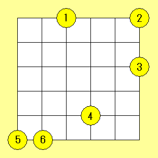

問題:5×5のマス目の格子点上に6個のコインをそれぞれ距離が全て異なるように置いてください。

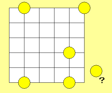

 今回の問題はの中から出題された。いつものようにこの問題は知っていたが解いたことはなかった。マス北野・東大生の両チームはコインの代わりに磁石を置きながら考えた。東大生は同じ距離を作る箇所を消しながら磁石を置いていく。東大生チームは短い距離から考えていったが、私は一番遠い距離から考えた。
その考えに根拠は無かった。
ここまで置いたが、残り1個が置けない…
この置き方の場合、最後の一個が置けない。おそらく全チームとも最後の一個で悩んでいるのだろう。とここで竹内先生から救いのヒントが出された。  そのヒントでマス北野・東大生両チームともどうにか答えが出た模様。私も答えが出た。

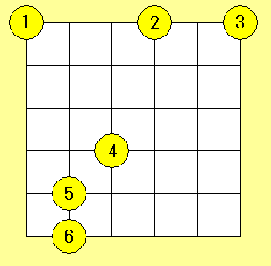

これが私の答え、距離の確認は不十分でしたが…
距離を計算すると次の通りになりました。
(表の左と上の数字はコインの番号。
例えば1番と6番のコインの距離は√26、
ということです)

良かった良かった。残念ながら(?)各組の答えは私と同じ答えだった。コマ大チームは並べ方が違ったが裏返しにすると他の組の答えと同じになった。
 今回は(私も含め)全員正解。2009年度幸先の良いスタートである。では、肝心の解法…というと東大生が考えていたようにしらみつぶしに条件に合うような置き方を探す方法しかないようであった。上の図の置き方以外にもあるか否か…コンピュータに任せて調べたところもう一つ置き方があった、とのこと。
これがもう一つの答え

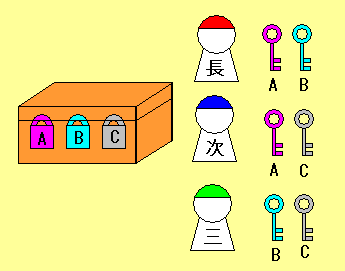

例:長男、次男、三男の三人兄弟が次のように箱の3つの鍵を持っている。
このとき兄弟1人だけでは箱を開けることができないが、2人いればどの2人でも 箱を開けることができる。
(例えば長男だけではCの鍵を開けられないが、次男か三男がいればCを開けられる)

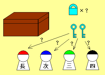

問題:長男、次男、三男、四男の四人兄弟が箱の鍵を何個かずつ持っている。 兄弟のうち2人だけでは箱を開けることができず、3人以上でないと開かないようにするには錠前は何個必要で、4人は鍵をどのように持てば良いのでしょうか。
