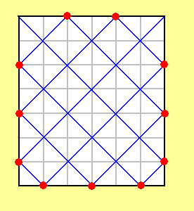

問題:縦の長さ=7、横の長さ=6のビリヤード台があります。左上の出発点から45度の角度で玉を発射し、玉は壁に当たると45度の角度で跳ね返ります。玉がポケットに入るまで壁に何回跳ね返るでしょうか。
 DVD発売イベントに出演していたコマ大チームはイベントの参加者と協力して問題を検証した。参加者を7列×6列の形に並べて問題の玉が移動する地点にいる人に順番に立ってもらった。
 マス北野と東大生チームはいつものように紙の上で計算をする。 問題文の「玉を発射する」っていうと、ミサイルでズドーン!というイメージを持ってしまうが、ま、意味は分かるからいいか。私は次のようにして答えを出した。
図のように玉の軌道を描くと、 赤丸の箇所が壁に跳ね返るところになる。全部で11回。
 とにかく図を描いて答えを出した。このあとあれこれ計算をすると縦の長さと横の長さの最大公約数が1(互いに素)であれば上の問題で壁に当たる回数は「(縦の長さ)+(横の長さ)−2」となることが分かる。各組の答えは次のようになった。
コマ大チーム11回 検証の結果
東大生チーム11回 ビリヤードを大きく広げて跳ね返ることを
壁を通過することと考えて計算をした。
マス北野11回 私と同じ法則から計算
 3組とも同じ結果になった。
正解…11回、全員正解!!

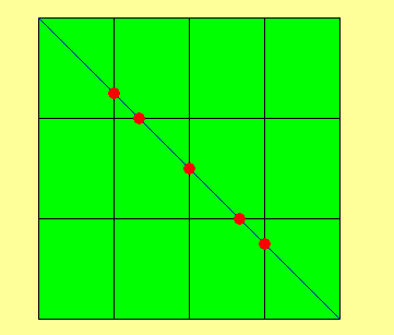

竹内先生の解説は東大生が考えた解き方と同じだった。ここでは6×7は大きいので3×4で解説を
ビリヤード台を広げて1辺が12(=3×4)の正方形を作る。 この正方形の対角線がちょうどビリヤードの玉の軌道にまた縦、横 の線との交差は壁に跳ね返ることに対応する。この対角線は途中で格子点を 通らないため縦の線を3(=4−1)回、横の線を2(=3−1)回交差する。 よって壁に跳ね返る回数は3+2=5(=4+3−2)回となる。
 今回の問題も同じように考えると壁に跳ね返る回数は7+6−2=11回となる。

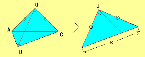

 この問題、竹内先生が「小学生でも解ける」と話していたことから、おそらく角度10度は必要ないのでは、と予想した。図形問題の定番「切って貼って」面積を計算しやすい形に変えることを考えてみた。
OBでこの形を切りOAとOCを合わせるようにすると底辺が8の直角二等辺 三角形ができる。これから面積は
8×4/2=16
となる。

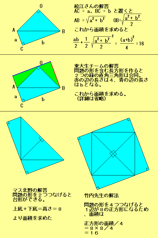

コマ大チーム イベントに参加していたため、この問題は解答せず。
東大生チーム16 問題の形に直角三角形2つを付けて計算。
マス北野16 問題の形を2つ付けると台形になるところから計算。
 いとも簡単に解かれてしまっていた。お分かりだと思いますが…
正解…16、やっぱり全員正解!!
 ここで各自の解き方をご紹介。
 簡単な問題とはいえ様々な解き方があるもんですね。今回は2問ともおなじみのひらめきで解ききったマス北野にコマ大フィールズ賞が渡った。

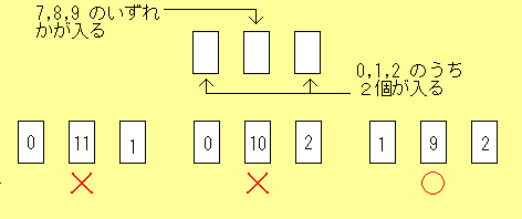

・1番目と4番目の条件の中央3枚のカードの並びを比較すると真ん中だけ裏返しになっている。4番目の中央3枚のカードは「0,1,2」のいずれか。1番目の中央3枚のカードの合計はは19−3−4=12となるため、裏返しにならない2枚のカードが「1,2」以外なら中央のカードの表は10以上になる。よって裏返しにならない2枚のカードは「1,2」、中央のカードの表は12−1−2=9となる。これから中央のカードの裏は0となる。
条件1の中央のカードについて
(両端のカードの数字は位置が逆の可能性もあります)

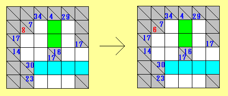

 「カックロ」とはどのようなパズルか。番組でも簡単に話していましたがここで簡単にルールを。
  • 空いているマス目に1〜9の数字を一つずつ入れる(0は入らない)
  • ひとつながりのマス目の列に入れられた数字の合計がその列の左または上に
    書かれている数字と等しくする。
  • ひとつながりのマス目の列に同じ数字は入れない。
(前回載せた盤面に誤りがありました。左上の「8」は間違いで正しくは「6」です。解けなくて悩んでいた皆さん、失礼しました 2009/5/27)
 上の盤面は番組で紹介されたものです。たとえば青の4マスに入る数字の合計をその左に書かれている30、緑の2マスに入る数字の合計をその上に書かれている4となるように入れていきます。この緑の2マスについては同じ数字を入れることができないので「2,2」は入れることができません。ということは…
 さあ、今週の問題を参考にこのパズルを解けますか。答えは次回。

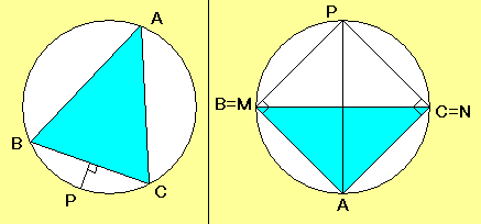

問題:三角形ABCの外接する円周上を動く点Pがある。PからAB,ACにおろした垂線の足をM,NとするときMNの長さが最大となるPの位置を作図せよ。
 ソ連(現在のロシア)で行われた「数学オリンピック」で出題された問題、とのこと。今回はひらめきではいかないかな?
 「ヤ〜レン、ソ〜連、ソ〜連」と私が同時に歌うことができるほど定番のねたを披露した(?)コマ大チーム。今回は円の問題ということで久しぶりに「ラート師匠(ただの無法松です)」の登場。ラートに三角形の紙を貼り、点Pを決めながらMNが最大になる長さを探していく。ラートだけあれば検証ができるからラート師匠はいらないんじゃない、と思ったが、時に逆さまに時に横向きになりながらも耐えるラート師匠を見ていると、やはりラート師匠は必要だと感じた…
ある意味で
 公園の片隅でラートをあっちへこっちへ転がし、1時間20分の検証時間で答えを出した模様。
 今回の問題。私も図を書いてあれこれ考えた。考えた結果「AB,ACから遠く離れたところの点」がMNを最大にしてくれそうであると思った。念のため極端な三角形の場合も考えた。
何となく最大の長さ…
そこで私が考えた答えは このどちらかである。どっちなのだろうか…
あっ!二つとも同じ点だよ
 なんともお粗末でごめんなさい。なぜ二つとも同じ点になるかは中学校の数学の教科書を見て下さい。私はこの点を答えに決めた。

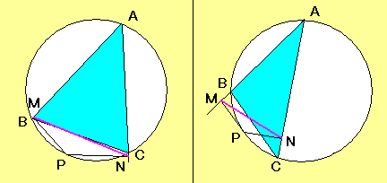

 マス北野と東大生・秒殺シスターズも今回の問題はやや苦戦。点の位置は何となく分かるが証明となると…という感じ。東大生のプチ情報は「今読んでいる本」伊藤さんはアインシュタイン、衛藤さんは代替医療(「代替医療」とは鍼灸やアロマセラビーなどの通常病院で行わない医療のこと)のいずれも洋書。さすが東大生。ちなみに私は大学生の頃、大学の図書館で「数学セミナー」のバックナンバーを読みあさっていました。
 各組の答えは次の通りになった。
コマ大チームAからへその辺りを通った線との交点検証の結果
東大生チーム辺BCの垂直二等分線との交点点Aから遠いほどMNは長くなる…
しかし確信は持てず
マス北野Aを通る直径との交点 直径を一辺とする三角形で説明
しかし他の三角形では確信が持てず
左は東大生チームの図。右はマス北野の図(BCが直径の時)
 三組とも点Pのある程度の場所は分かるがしっかりとした証明まではできなかった。さて正解はいかに…
正解…点Aと直径を作る点がMNを最大にする点
 このとき、Mは点B、Nは点Cになるため、MNの長さはちょうどBCの長さと同じ。ではなぜその時が最大になるか?というと…

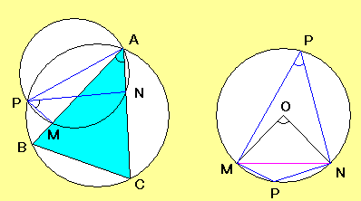

APを直径とする円を描くと、M,Nの2点はちょうどその円周の上にある。また「円周角の定理」(覚えていますか?)から
角MPN=角MAN=角BAC
ただし、Pが弧BC上にあるときは
角MPN=180度−角BAC
さらにAPを直径とする円の中心をOとすると、
角MON=2×角MPN=2×角BAC
ただし、Pが弧BC上にあるときは
 角MON
=2×(180度−角MPN)
=2×(180度−(180度−角BAC))
=2×角BAC
つまり角MONは常に一定である。このことからMNの長さは円の直径AP(半径PO)と比例することが分かる。APの長さが最大になるのはAPが問題の円の直径になるときであるため、このときMNの長さが最大になる。

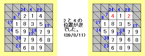

まず「A」のマスの数字を決めます。Aのマスが入る縦の列は「2マスで和が17」横の列は「2マスで和が16」です。上の表を見ると
A,Bは8,9  A,Cは7、9が入る
ということが分かります。このことからAには二組の数字に共通して出てくる「9」が入り、B,Cもそれぞれ8,7が入ることが分かります。また下の「和が17の縦2マス」(矢印の列)はBに8が入ること、そして「同じ列に同じ数字が入らない」という規則から上のマスに9、下のマスに8が入ることが分かります。
 同じようにしてD,E,F,Gのマスについても考えると
D,Eは1,3  D,F,Gは1,2,4が入る
ことが分かり、このことからDには「1」Eには「3」が入ることが分かります。F,Gについては2,4のどちらかが入るか分かりませんので一応両方書いておきます。これまでの経過をまとめると次のようになります。
 次に先ほどの2と4両方入れたマスの左のマスについては縦の列(矢印の列)が5マスで和が34となるためこの5マスには「4,6,7,8,9」が入ることがわかります。このため左のマスには4、右のマスに2が入ることが分かります。次に下の横2列「4マスで和が30」と「3マスで和が23」についても上の表を見ながら同じ数字が重ならないようにマスを埋めていくと、ここまで分かります。
 残り4マス。「4マスで和が17」の列(矢印の列)でもし右のマスに9が入ると9+3+5=17となってしまい、残り1マスには0を入れなければいけません。これはルール違反。というわけでこの列の右のマスには「8」が入ります。そうするとあとは簡単…というわけで解けました!
