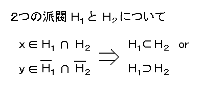

 これは集合論の問題ですね。文章だと意味が分かりにくいので式を使って書き直してみました。
余計分かりにくくなったかな?

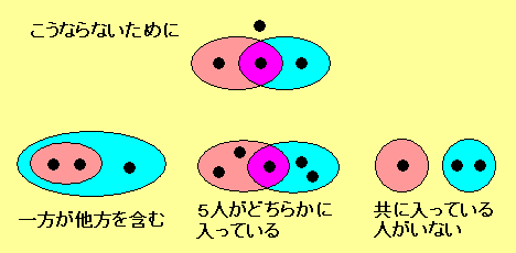

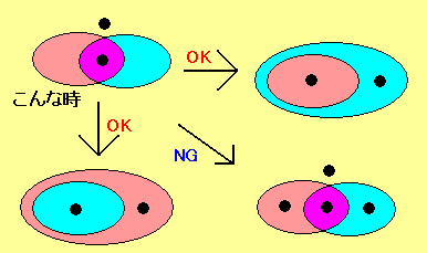

右の図のように2つの派閥に両方に入っている政治家(黒丸) と両方に入っていない政治家がいる(左上の図)とき、 右上や左下のような派閥の関係はOKだが、右下のように政治家が いる関係の派閥は作れない。
(黒丸の政治家は2人以上い入る場合も含む)

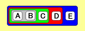

五人の政治家をA,B,C,D,Eとしたとき、五人それぞれが1人で作った一派閥ずつ、計5つの派閥と
{A,B}{A,B,C}{A,B,C,D}{A,B,C,D,E}
の4つの派閥。

上の9つの派閥に
{D,E}{C,D,E}{B,C,D,E}
の3つの派閥を加えてもOK。

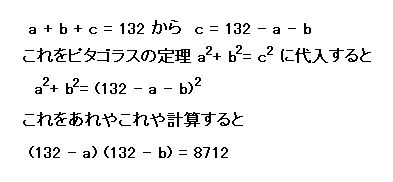

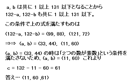

 さて、今回の問題、正攻法で行くか、ひらめきで行くか考えたが、やっぱり私は正攻法で答えを出すことにした。
もう少し計算は続きます。
おそらくこの解き方は入試の模範解答のような解き方かもしれない。他に解き方があるかと考えているが思いつかない。

 解説ではピタゴラス数を作る公式を元に答えを出した。

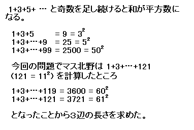

 マス北野が話していた「奇数を足していくと平方数ができる」という方法から考えると、
