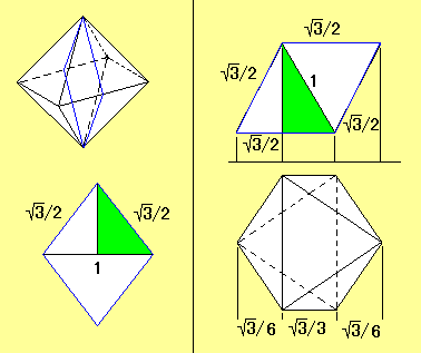

(正八面体の一辺の長さを1とする。)
 正八面体を真ん中で切る。ピタゴラスの定理を使って計算すると断面は 底辺が1、残り2辺が√3/2の二等辺三角形をくっつけた菱形になる。
 問題の通り、一つの面を水平に置いたとき、この菱形の一辺を水平にした形になる。 このとき4つの頂点間の横の距離を計算すると、右下のような距離になる。
(この計算は2つの緑の直角三角形が相似であることを使う…とのこと)
このことから上から見た図は正6角形になり、上の面が正6角形の対角線で作られる 正3角形になる。

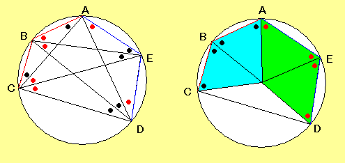

東大生の解法(下左の図):
 5角形の対角線を引く。「同じ長さの弦からの円周角は常に同じ」という性質から 黒丸の角度と赤丸の角度はそれぞれ等しい。このことから
黒丸+赤丸+(180−2×(黒丸+赤丸))=105
|黒丸−赤丸|=25…両端の縦棒は絶対値のこと。
これを計算すると(黒丸、赤丸)は(50、25)または(25,50)となる。 これから∠BCDと∠CDEは125度か100度になる。よって大きいほうの125度が答え。
マス北野の解法(上右の図):
 5角形の各頂点と円の頂点を結ぶ。このとき図の青と緑の三角形はそれぞれ合同な二等辺三角形である。このことから
∠ABC+∠DEA+∠EAB=3×(黒丸+赤丸)=315度
このことから∠BCD+∠CDE=540−315=225度となる。この式と∠BCDと∠CDEの差が25度であることから2つの角度が125度、100度であることが分かる。

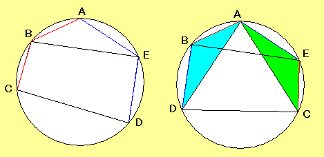

と私のぼやきはさておいて、「ボヤイ=ゲルヴィンの定理」とは「2つの同じ面積の多角形があるとき、一方の多角形をいくつかの多角形に分けて組み合わせるともう一方の多角形を作ることができる」と一見単純そうで証明が難しい定理。このような「切って並べ替えて」という操作を行うと今回の問題は次のような解き方もできる。
 下の四角形BCDEを裏返して上の三角形ABEと合わせる。
 このときABEと合同な三角形(青と緑の三角形)が2つ作られるため、上の3つの角度が共に105度になる。
 これより残り2つの角(∠BCDと∠CDE)の角度の和は540−3×105=225度。
 この2つの角度の差が25度である条件から2つの角度が125度と100度であることが分かる。

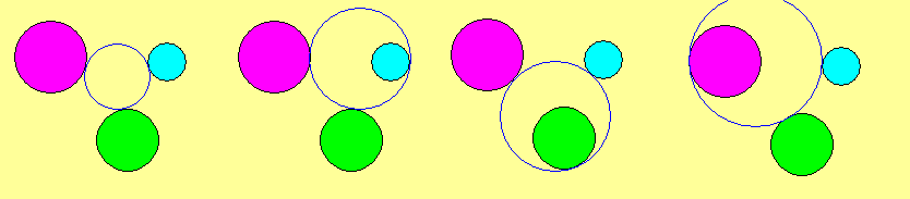

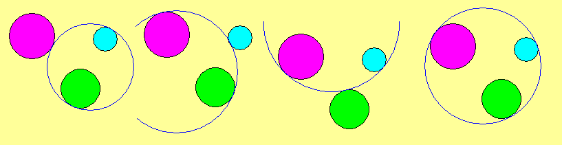

答えは8種類です。
唐突でごめんなさい。これは問題の三つの円に接する円が各円に外接するか内接するかで8通りの接し方があります。その8通りそれぞれに1つずつ円が決まります。理屈はともかく円を描くと次のようになります。

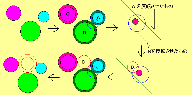

 3つの円の半径と互いの距離が分かっているとき、座標を使って3つの円に接する円の中心の座標と半径を求めたところ、2次方程式を解かなければ行けない。これを8種類で計算をすると大変なことになる。「そこで…」と竹内先生が取り上げたのは「反転」を使った円の求め方である。テレビでは少し解説が足りなかった感じがしましたので、付け足しをして説明をします。
反転を使った計算法:
  • 3つの円の半径を大きくして、2つの円が接するようにする。
    ここでは3つの大きくした円をA,B,CとしてAとBが接するとする。
  • A,Bの接点を中心として新たな円(中心をRとする)を描く。半径(rとする)は自由。
  • この新しい円を使って次のように平面上の点を変換させる。
     点Rから平面上の点Pの距離を「r/(RとPとの距離)」倍した点を点Pの 変換した所とする。
    この操作を「反転」と呼ぶ。
  • この操作を行うと2つの円A,B(最初の問題の円とは異なることに注意)は平行な直線になる。また円Cは円になる
  • 平行な2直線と円に接する円Dを描く。これはちょっと簡単。
  • この円Dに先ほど行った「反転」を再度変換させる(タカさんの言うおいしそうな「再反転」)そうすると3つの円A,B,Cに接する円D’になる。
  • 円D’の半径を大きくすると最初の3つの円に接する円を描くことができる。

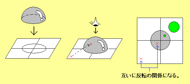

ん〜〜やっぱり説明が難しい。そこで反転について少しでもイメージしやすいように次のような解説をご紹介します。
 平面の上に半球状の鏡を置きます。
 真上から鏡をのぞいたとき鏡の外側の平面は全て鏡の中に映し出されます。鏡に映った点の位置が最初に決めた点を「反転」した点になります。
 反転は2回繰り返すと元に戻るため、鏡に映った箇所の点の反転した点は始めの平面上の点になります。
