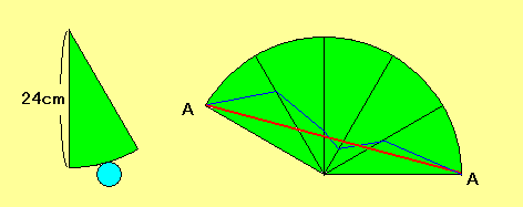

問題:直径4cm、母線(斜めの線)の長さ24cm の円すいのA地点から円すいにひもをぐるぐる5周巻いてAに戻ってくるまでの最短距離を求めなさい。
(点Aを通る母線を1回通過することを「1周」と数える)
多分あの方法で解けるはず
私はさっそく計算を始めた。
 東大生チーム、衛藤さんの18歳の彼氏(といっても馬ですが)の話で盛り上がりオープニングのネタがカットされたコマ大(机の上にボードがあったことを私は見逃さない!)とりあえず問題の寸法の円すいを探さなければいけない。各自よく分からない刑事の姿に扮して円すいを探した。工事現場で見かけるコーンやクラッカーなどを持ってきたが問題の寸法の円すいは見つからず。仕方なく、というか台本通り、いつもの粘土を使って問題の円すいを作り始めた…
 このあとはいつもの「コマ大方式」問題の通りにひもを5周巻いて、最短の距離を探した。各自、扮装の衣装のこともすっかり忘れて、答えを求めて何回もひもを巻いていく。ここで最短距離を見つけたのは(多分)渡哲也に扮したバンビーノ小林。ということで答えを見つけた模様。
 私も計算がほぼできました。

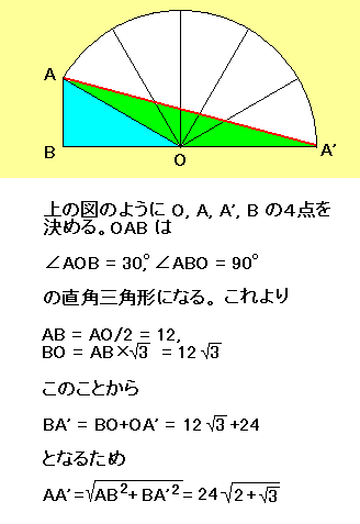

 まず、円すいの展開図を考える。側面は扇形になるが、その中心角をt度とすると
2×24×π×(t/360) = 4×π ⇒⇒⇒ t = 30
(左辺は扇形の弧の長さ、右辺は底面の円周の長さ)
 円すいの側面を1周するたびに 扇形の一方の半径からもう一方の半径に進むため、5周すると、側面を5つつなげた扇形の一方の半径からもう一方の半径に進む。このため問題の最短距離は扇形の両端の2点をつなぐ距離(赤線の長さ)となる。
「あとは上の図の赤線の部分の長さを求めれば…」と私は計算を続けた。テレビではマス北野、東大生チームが計算を始めた。東大生衛藤さんが「小数第何位まで答えれば」という質問に答えると同時に答えを書き始めた。

 今回の問題は私の方法と同じく展開図を使った解き方で進めていく。で、肝心の図の赤線の長さの計算方法ですが、おそらく東大生、マス北野は三角関数を使って計算をした模様です(用意されている電卓にたくさんのボタンがあるため、関数電卓であることを私は見逃さない!)

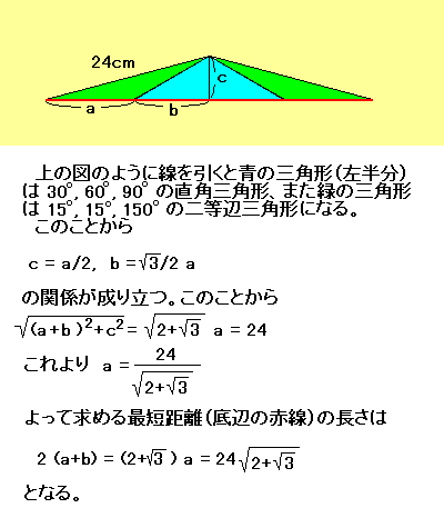

 ここでは私が考えた計算方法をご紹介します。
 今回、この問題に関してメールをいただきました。この方は別の解き方をしていましたので、この場を借りてご紹介します。
メールありがとうございます。今回の問題は三角関数も含め様々な解き方があると思います。皆さんも自分で新しい解き方を考えてみてください。

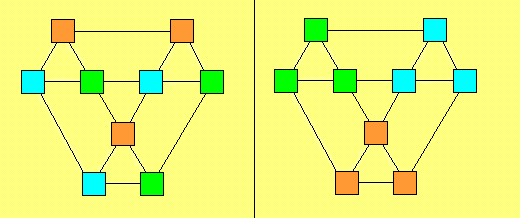

左側の図のように別の色分けをしても各組に入る数字の和は等しい。
右図の色
青
茶
緑
左
図
の
色
青→276
茶→951
緑→438
 魔方陣に対して上の2つの図の色の振り分け方にあわせて数字を入れていく。例えば右上の四角は左側では茶色、右側では青色のため、9を入れる。この方法で数字を入れていくと次のことが分かる。

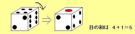

問題:サイコロの目を交互に90度ずつ転がして、出る目の和が13になったら勝ちというゲームの必勝法を考えなさい。
(ちなみに使うサイコロは向かい合う目の和が7になる一般的なサイコロとする)

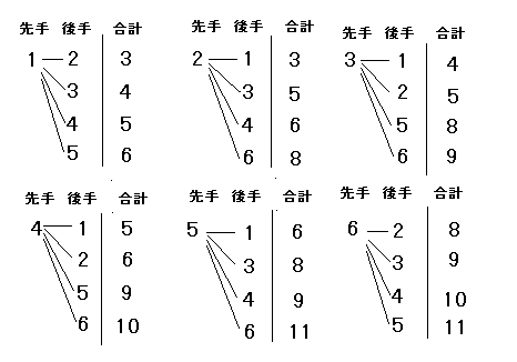

 必勝法はマス北野に有利か…と思われたが、サイコロを持ってじっと考え込む。竹内先生と実際に対戦したが残念ながら2連敗。必勝法は見つかるのか?一方東大生はサイコロの目の出方を紙に書いていく。私も(いつものように)じっと考えても何も思い浮かばないため、同じように紙に書いていった。

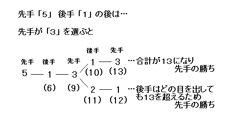

ここでふと目に止まったのは「5」で始めたとき。先手が「5」を出して、後手が「3,4,6」を出してもこちらは次に「和を13」にすることができる。問題は後手が「1」を出したとき。これもじっくり考えたところ…
先手が「5」…これが必勝法です。

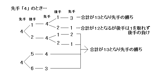

コマ大チーム先手「4」で勝ち。検証の結果。
対戦でも勝った。
マス北野、東大生に対してコマ大チームはしっかりとした解答。しかも自信満々!!ひょっとしたらひょっとするかも…
正解…先手「4」、コマ大チーム正解!

 一応…私の「先手『5』」はどこで勝てないのか、というと後手が『4』(和は『9』)を選ぶ。そうすると次に先手は『4』を選ぶことができずにずるずると負けてしまうのである(詳しくは上の図を参照してください)もう一度ビデオを見返したときに気が付いたが、マス北野がこっそりと竹内先生と対戦したときに先手がマス北野のときはこの「先手『5』後手『4』」という手順をしていた。ちなみにこの後竹内先生が先手で行ったときは見事に「先手『4』」で始めていた。

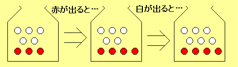

 毎回検証ロケで酷使されているコマ大チームに朗報が来た。今回は慰安旅行で温泉に行ける!!向かった先は都内の「蒲田温泉」この温泉場をお借りして検証を行った。この温泉の特徴はお湯が黒いこと。そこで湯船の中に問題の5個の白球と3個の赤球を入れて問題の通りに球を取り出していく。4人ゆったりと湯船につかりながら、のんびりと検証を続けた…
 …とうまくいくわけがない。検証の回数が進むと、すっかりのぼせてしまった。温泉から上がってコーヒー牛乳をゴクリ、そしてその後は宴会場で一杯(といってもこれもコーヒー牛乳)…しかしこれらも検証の一環で牛乳瓶やお猪口の底に赤、白の印があり 検証の回数を増やすために飲まなければいけない。思う存分お風呂につかり、飲み干した結果、確率はどうなったのでしょうか?

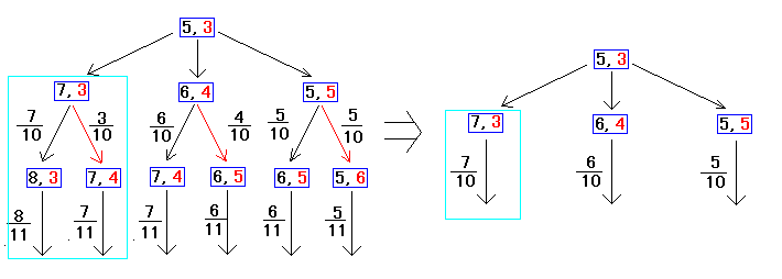

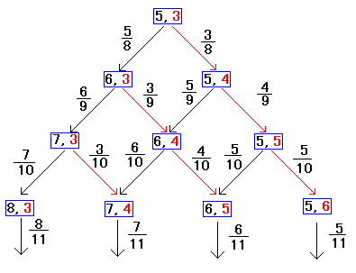

 私は確率の問題は苦手だが、今回の問題は何となく解けそうな気がした。とにかく図を描いて考えた。
青の四角の中の数字は白球(黒)と赤球(赤)の個数

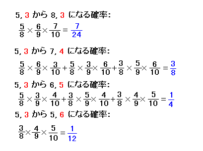

四角の間の矢印の数字は矢印の先の状態になる確率。例えば「5,3」から「5,4」になる確率は「3/8」ということ。
一番下の矢印の数字は白球を引く確率

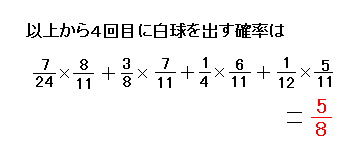

一番上から一番下の矢印まで途中通る確率の値をかけて、それらを全て足せば答えの(4回目に白球を出す)確率が求まる。
…ややこしい…
しかし、これを一つ一つ解かなければ答えが出ない。
答えは「5/8」、これで間違いない
…えっ??…
確率が「5/8」ということは「1回目に白球が出る確率と同じ」ということなのか?試しに「2回目に白球が出る確率」を計算してみた。
あら、やっぱり同じだ、と感心している間に時間終了。今回の東大生チームは前回久々の「秒殺」を見せた「秒殺シスターズ」衛藤・伊藤ペア。最近はまっているものとして、衛藤さんは寒天にいろいろなものをかけて食べる寒天パーティー。伊藤さんは「スラムダンク」の流川楓にはまっている。この人ホントにバスケットが好きなんだなあ。ちなみに漫画に疎い私、スラムダンクで知っている登場人物は主人公の桜木花道のみです(どんな風貌かは全く知りません)

 東大生チームと同じ解答であることに思わずガッツポーズをとる私…はさておいて正解です。
正解…5/8、東大生チーム正解!
 今回は見事東大生チームが正解を出したが
5/8    = 0.625
61/100 = 0.61
13/22  ≒ 0.591
と偶然、3組とも僅差の答えを出していた。私が驚いたように「白球を出す」確率は何回目でも「5/8」となる。一般に「白球の数」「赤球の数」「加える数」を一定にした場合、「白球を出す」確率は何回目でも一定になる。

 問題の計算で使った図を3回目以降の流れに注目する(1回目、2回目の流れは省略)
上の計算式を左図の水色の四角の中で考えると「7,3」から2回目に白球を引く確率は「7,3」から1回目に白球を引く確率と同じになる。
これを他のところにも使うと右図の流れの確率と同じになる。これは「3回目に白球を出す確率」を計算するときの図になるつまり
「4回目に白球を出す確率」=「3回目に白球を出す確率」
となる。上の式の変形を繰り返すと
             =「2回目に白球を出す確率」
             =「1回目に白球を出す確率」
となって、答えは「1回目に白球を出す確率」の「5/8」となる。
