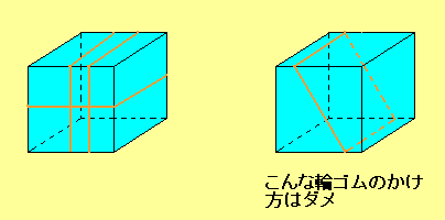

問題:立方体の箱に100本の輪ゴムをかけるとき、交点は最も多くて何個できるでしょうか。
ただし、輪ゴムは立方体の辺に直角に交わり、向きが同じ輪ゴムは重ならないものとする。

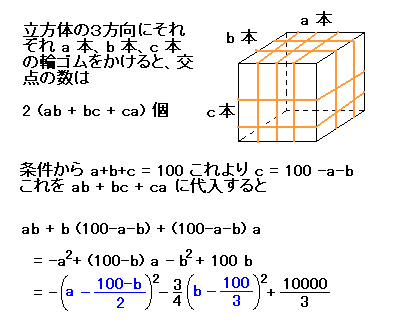

 竹内先生によると「簡単なのですぐに答えが出るのかも?」ということ。その予想通り、東大生チームは早々と答えを出した。マス北野も答えが計算が進んでいる様子。私も同じように計算が着々と進んでいる。
 上の式の括弧の中の2つの式が小さいほど元の式の値が大きくなる。b, a とも 整数であることを考えると。2つの式が小さくなるのは、
a=33, b=34
のときになる。これより c=33 となる。この3つの値を最初の式に代入すると求める交点の最大値は 6600 個となる。
この問題を見たとき、おそらく3方向に均等に輪ゴムをかけると交点が多くなる、と予想したがその通りであった。

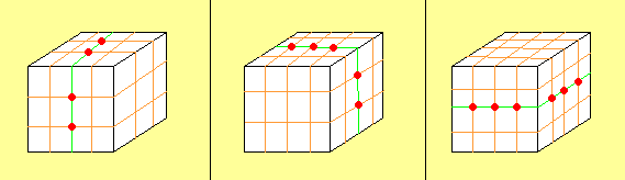

 放送を見た後、交点が最大になるかけ方の証明を考えてみた。いくつか思いついたがここでは帰納法を使った方法を御紹介します。
 何本か輪ゴムがかかっている状態で新たに1本輪ゴムをかけて、交点を一番多く増えるときは…
加える輪ゴムと交わる輪ゴムの数が一番多いとき
逆に考えると
加える輪ゴムと交わらない輪ゴムの数が一番少ないとき
  • 3方向に同じ本数だけ輪ゴムがかかっているとき
    このときはどの方向にかけても交点の数は変わらない。 (左の図)
  • 1方向が残り2方向より1本だけ多く輪ゴムがかかっているとき
    交点が少なくなる方向は1本少ない2方向のいずれかになる。どちらかに輪ゴムをかける。 (中央の図)
  • 2方向が残り1方向より1本だけ多く輪ゴムがかかっているとき
    交点が少なくなる方向は1本少ない1方向になる。その1方向にかける (右の図)

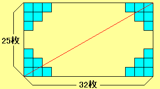

問題:1辺の長さ1の正方形のタイル800枚を隙間なく並べて縦25、横32の長方形を作ります。
 この長方形の対角線1本が通過するタイルの枚数を求めなさい。

この問題の答えの出し方は東大生やマスが話したとおり「縦の枚数+横の枚数−1」で答えを出すことができる。2組はいくつかの例から答えを出したが次のように証明することができる。
 対角線が縦、横の線を通過する回数を考える。1回通過するたびに新しい正方形に移るため、通過する正方形の枚数は「通過する縦、横の線+1」となる。
 上の図の「縦4、横7」や問題の「縦25、横32」の場合、縦と横の枚数の最大公約数が1であるため、対角線が通過する回数は
(縦の列−1)+(横の列−1)=縦の列+横の列−2
となる。このため通過する正方形の枚数は
(縦の列+横の列−2)+1=縦の列+横の列−1
となる。また「縦4、横6」のように縦と横の枚数の最大公約数が2以上であるとき も含めて、通過する正方形の枚数は
縦の列+横の列−最大公約数
となる。
上の図は「縦4、横6」のとき。このとき通過する正方形の数は 4+6−2=8となる。
