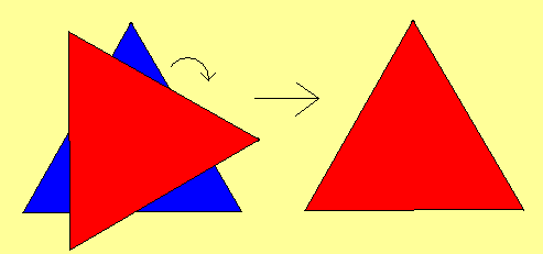

問題:図のように重なっている上側の正三角形を回転させて下側の正三角形ぴったり一致するような点を作図しなさい。

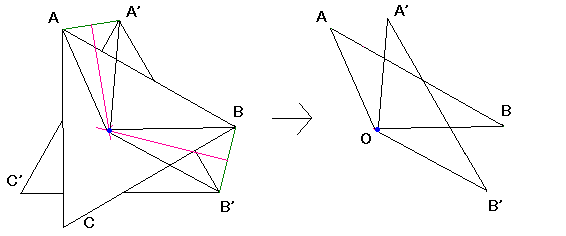

上側の三角形の頂点をA, B, C 下側の三角形の頂点をA', B', C' とおく。 線分AA', BB', CC'(緑色の線)を引き、3本の線分の垂直2等分線(ピンクの線)を引く。
 3本の垂直2等分線は1点に交わる。この点が求める点になる。

 線分 AA', BB'の垂直2等分線の交点を O として、2つの三角形 OAB, OA'B' を比べる。
 垂直2等分線の性質から OA = OA', OB = OB' また2つの正三角形が同じ大きさであることから AB = A'B' このことから OAB と OA'B' が合同であることが分かる。このことから O を中心として OAB を回転させると OA'B' と重なることが分かる。
 同じように正三角形 ABC, A'B'C' についても調べると、上の回転によって点 C が点 C' に重なることが分かる。

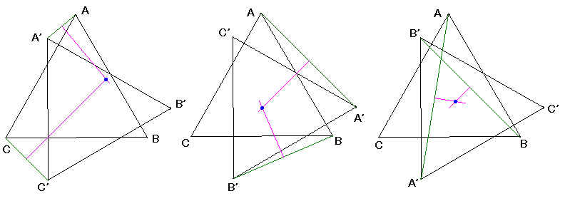

 A', B', C' の点の付け方は回転させることにより全部で3通りのつけ方がある。 それぞれの点の付け方に対して解答の作図により点を決めることができるため、答えの点は一般には3個ある。

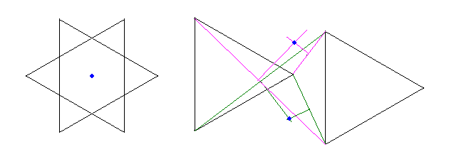

 ただし、A'B'C' が ABC の重心を中心として回転させたものであるときは、重心のみが答えの点になる(下左の図)
 また A'B'C' が ABC を平行移動させたものであるときは、答えの点は2個しかない(下右の図)

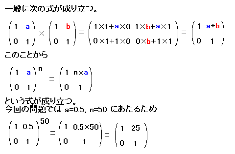

問題:行列 を50個かけ合わせたとき、できる行列を求めてください。

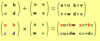

行列の解説:一般には数字を長方形のように縦、横に並べたものを行列という。普通は上のように大きくまとめて括弧でくくる。
縦、横それぞれ2列ずつある行列が2つあると足し算、掛け算をすることができる。

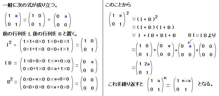

答えが見事に揃った。 もちろん正解は というわけで全員正解。 この問題、2,3個掛けていくと、どのような行列になるか予想がつきます。ここでは一足飛びの解説を
東大生は上の解説に沿った解答をした。ポヌさんは始めの行列を2つの行列の和に分けて計算をした。これも本質的には上の解説と同じである。

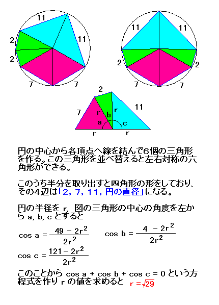

 今回は私も唸るほどの難しさ。マス・ポヌペアも東大生チームも計算をしているが、久しぶりの苦戦で、核心を持てるまでの答えは出なかったようである。私は中学数学の範囲では無理、と思い三角関数を使った。
適当極まりない計算である(正直見て欲しくないし、書きたくもなかった)明らかに答えではないことは分かる。各組の解答は次の通りだった。

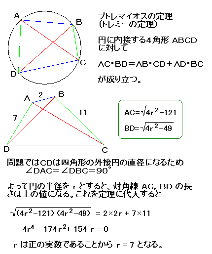

ちょっと拍子抜けな結果となったが、たまにはこういう事もあります。では解説。ここでは後半で紹介した「プトレマイオスの定理」を使った解き方を紹介します(放送とは違う図形を使ってごめんなさい)

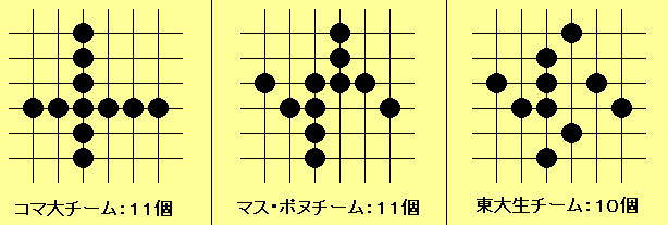

問題:右の図の縦6列、横6列の計36個の格子点上に白石で四目を作らせないようにするには、黒石を最少で何個置けばよいでしょうか。
(四目とは縦、横、斜めに同じ色の石が4つ並ぶこと)

 囲碁サロンは広くて静か。そんな中訪れたジャージ4人組。なるべく周囲の人に迷惑をかけないように問題を解いていく。とりあえずこんな感じかな、と並べたところ16個、12個と着実に少ない並び方を見つけた。さらに少ない個数の並べ方はないのか、と模索を続ける。しかし一向に少ない個数の並べ方は見つからない。時間は刻一刻と過ぎていった…

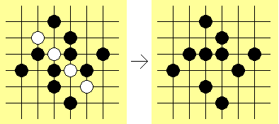

 私はこの問題を見て始めに思いついたのはこの並べ方。
10個の並べ方
「縦、横の列は真ん中の2箇所のいずれかに黒石を置けばその列は四目置けない」という私に珍しい「理論的な考え方」でこの置き方を見つけた。これより少ない並べ方があるか模索を続ける。
 テレビでは私と同じように模索を続ける2組だったが、囲碁や五目並べをあまり知らないポヌさんにとっては今回はちょっと難しかったようである。さて、私もあれこれ考えていたが、最初の並べ方だと白が四目並べられることに気が付いた。で、ちょっと修正。
左の図のように斜めに四目置けるため修正
これ以上少ない置き方が見つからなかった。「10個でいいや」と投げやりな気持ちで締めた。各組の解答は次の通りであった。
コマ大チームは1時間半の考慮時間のあと、サロンに来ていた人たちに教えを乞うことにしたところ、シンプルな配置を教えてくれた(実はこの配置は考え付きませんでした)この配置から更に1個少ない配置を見つけたのは東大生チーム。マス・ポヌチームは一歩届かなかった。
正解…10個、東大生チーム正解!

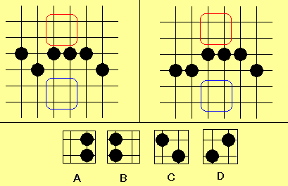

問題を解くポイントは「中央に2個の黒石を隣り合うように並べる」ことと「四隅の2×2の箇所に黒石を置かない」こと。 テレビではあまり詳しく話していなかったがこのポイントで、縦、横の6列、斜めの2列に白四目を置かせないようにできる。
緑の線が引かれている列に四目置かせないようにする。
あとは残りの列に白四目を置かせないようにする配置を考えると14種類あることが分かる。
左の黒石の置き方のとき:
上の赤の枠の中にはA,B,Dの3通りの置き方ができる。
下の青の枠の中にはA,Dの2通りの置き方ができる。
この置き方で3×2=6通りの置き方がある。
右の黒石の置き方のとき:
上の赤の枠の中には4通りすべての置き方ができる。
この置き方で4×2=8通りの置き方がある。
このことから、答えの10個の黒石の置き方は6+8=
14通り
ある。 (ただし図を回転、反転したものは除く)
