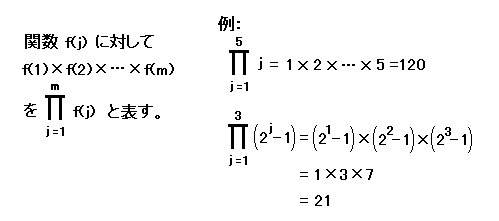

 式の先頭の「2^(mn/2)」は分かると思います。「2をmn/2回掛ける」という意味です。問題は次の2つの記号…というか何と言うか良く分からないもの
 先頭の鳥居のような記号は円周率で使われる「π(パイ)」の大文字です。この記号の意味は次の通りです。
 つまり公式ではm×n回掛け算をするわけです。結構大変です。

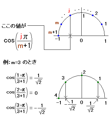

座標平面で中心が原点、半径が1の円の上半分の半円を作る。
この半円の弧の部分を (m+1) 等分にして、等分に区切る点を右端から 「1,2…」と番号をつける。
このときj番目の点のx座標を「cos(jπ/m+1)」 と表す。
同じようにして半円を (n+1) 等分する点の k 番目の点のx座標は「cos(kπ/n+1)」と表されることになります。

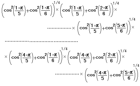

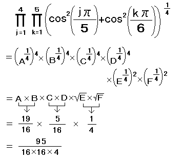

 では先ほどの説明を元に問題の畳の敷き方が本当に95通りになるか計算をしていきます。今回の問題では「4×5の部屋」に畳を敷くわけですから「m=4、n=5」ということです。この値を式に代入すると。
先頭の数は「4×5/2=10」から「2^10」となります。大変なところはこの後の掛け算の部分です。これはつまり

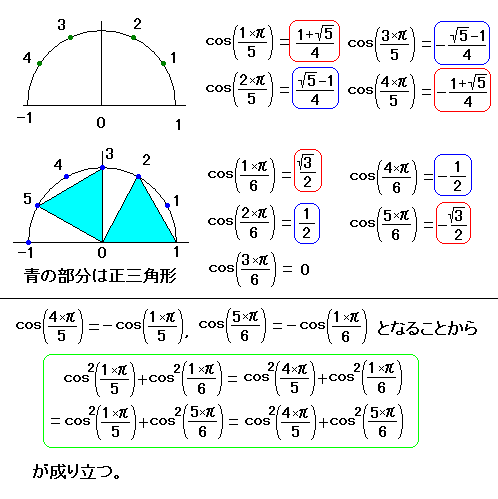

ということです。20個の数を一つ一つ計算して掛けていく…と大変ですが、工夫すると少し簡単な計算で済みます。まずは「cos(…)」の部分を求めてみます。

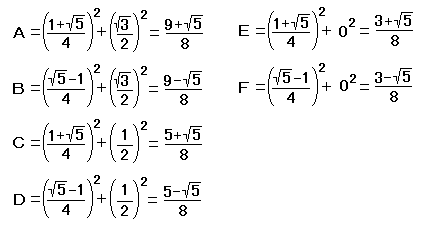

cos(1×π/6), cos(2×π/6) … の値は正三角形の性質を使うと計算できますが、 cos(1×π/5), cos(2×π/5) … の値はちょっと複雑な計算が必要です。今回はここの所は省略。
 この値を見ると、それぞれ赤枠、青枠で囲んだ値はプラスとマイナスが逆になった関係になっています。公式では「cos(…) の2乗」を使うため、この2つは2乗すると同じ値になります。
このことを使って同じ値になるものを表にまとめると次のようになります。
j \ k 12345
1ACECA
2BDFDB
3BDFDB
4ACECA
この表を使ってAからFまでの値それぞれの「1/4乗」を表に現れている回数だけ掛け合わせていけばよいのです。
 ここでもう一工夫です。答えの式では「1/4乗」を計算しなければいけません。しかし表を見るとAは4回ずつ現れています。ということは
「Aの1/4乗」の4乗=A
が成り立ちます。同じようにB,C,Dも表の中に4回ずつ現れていますので、Aと同じことが成り立ちます。一方E,Fについては表の中に2回ずつ現れています。このときは
「Eの1/4乗」の2乗=Eの1/2乗(つまり√E)
となります。以上のことから式をまとめていくと。
最後の結果の分母を見ると「16×16×4」これはちょうど公式の先頭にある「2^10」になります。というわけで計算結果は「95」となります。

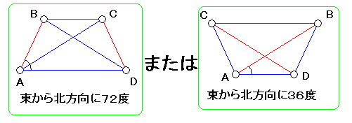

 位置の決め方は2番目の「AC=AD=BD」(正解の図の青の線の部分) の関係から考えていくと決めることができる(解説を端折りすぎてごめんなさい)後は最後の2つの条件から方角の関係も決まる。
 問題は角度をどのように計算するか。
(正解の左の図について)
 三角形ABCと三角形BCDは3辺の長さが等しいことから合同。二等辺三角形であることから図の緑の丸の角度は同じ角度になる。
 合同であることからADとBCは並行になるためBCAとDACは同じ角度(緑丸)
 三角形ABDと三角形DCAについても3辺の長さが等しいことから合同。二等辺三角形であることから図の緑の丸の角度は同じ角度になる。
 三角形ACDの三つの角度は緑の丸「1個分」が一つと「2個分」が二つとなる。 よって
 三つの角度の和=緑の丸「5個分」=180度
⇒緑の丸「1個分」=36度
 よってAから見たBの方角は『東から北に緑の丸「2個分」つまり72度』となる。
 右の図については左の図を上下逆にした形(塔の配置は異なる)になるため、Aから見たBの方角は『東から北に緑の丸「1個分」つまり36度』となる。

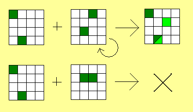

問題:4×4の16マスに区切られた紙を2人に渡し、それぞれが渡された紙のマスを2つ塗りつぶす。2人の紙を表を上にしてどのように重ねても、塗りつぶされたマスが重ならない確率を求めなさい。
(紙を裏返すことはできないが回転させることはできる。
また4隅は重ねるものとする。)
上の図の塗り方の場合、2番目の紙を上下逆にすると重なるマスがある。
下の図の塗り方の場合、どのように回転させても重なるマスはない。

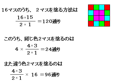

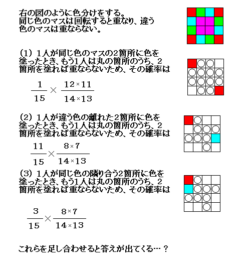

 私の解答は次の通りになりました。
多分違うと思う…
発想は間違っていないと思うが場合分けがややこしい。時間ぎりぎりまで計算した2組、そしてコマ大の答えは次の通りになった。
コマ大チーム 26/100 検証の結果
マス・ポヌペア 23/32 「角を塗ったとき」「それ以外」
と場合分けをした。
東大生チーム 89/300 5つのパターンに場合分けして計算

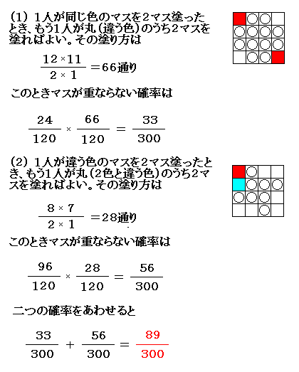

正解…89/300 東大生正解!!
テレビでは話していなかったが正解の確率を小数で表すと「約0.29」コマ大が出した答えは近い値になっていた。ま、偶然でしょう。
 今回の問題、東大生チームは5パターンに分けたが、もう少し少ないパターンで計算することができた。
