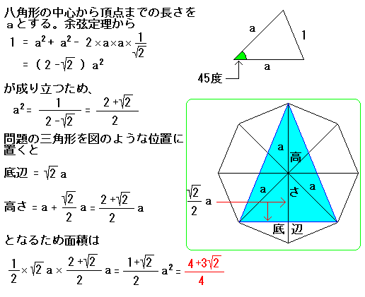

 私も紙の上であれやこれや考えたがどうしてもこの形が大きいようである。
この形が最大の面積?
 とりあえず面積を出しておこう、ということで計算をしてみた。

東大生チーム (4+3√2)/4 上の形の三角形の面積を求めた
 コマ大は面積ではなく重さを出した。ホントに正しいんだろうか?
正解…(4+3√2)/4 東大生チーム正解!

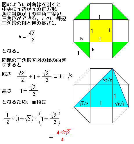

 見事に正解を出した東大生。解説での面積の求め方も良かったのでこちらもご紹介。

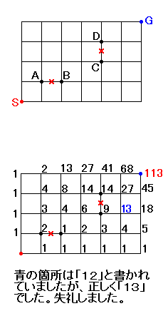

問題:同じ通路で図のAB間、CD間が工事のため通行できない。このときSからGまで行く経路は何通りあるでしょうか。
 今回の問題を利用すると
(全体の経路)
   −(ABを通る経路)
   −(CDを通る経路)
   +(AB、CDを共に通る経路)
によって計算できる。
一方、右の図のように各交差点について
(南からの経路)+(西からの経路)
を順次計算していく。ただし2ヶ所の工事区間は足し合わせない。 これにより答え(113通り)が求まる。

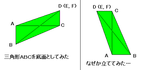

三角錐の体積だから「底面×高さ/3」で計算をする。底面の三角形はどうにか計算はできるが、問題は「高さ」…頭の中で三角錐を回転させてみた。
やっぱり分からない。

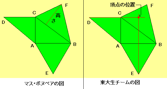

マス・ポヌペア 8√7/5 FからBCへの垂線が
高さとみて計算

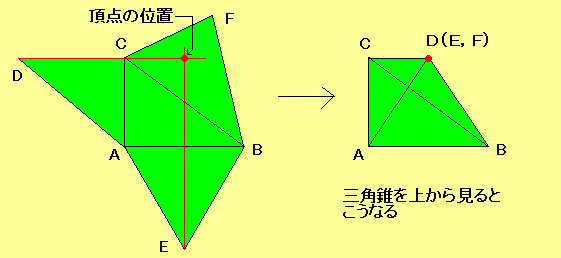

東大生チーム 2√3 三角錐の頂点を作図
して計算
東大生の図を見た瞬間「やられた!」と思った。この作図で頂点の位置が分かるんだよな(詳しくは後ほど)
正解…2√3 東大生チーム正解!
 では上の東大生チームの図から高さ、そして体積をどのように求めるかご説明します。
三角形ABCを三角錐の底面として真上から見たとき、頂点D(E,F)の位置は 辺AC(AB,BC)への垂線の上にある。よって頂点の位置は東大生チームが 書いたように、2つの垂線の交点の位置にある。

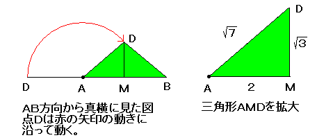

 次に、この三角錐をABを手前にして真横から見ると、図のような形になる。 ABの中点をMとするとDとMの高さの差がこの三角錐の高さになる。ABCは正三角形であるため、
AM=4/2=2
図の真横からの視点では辺CDは横に平行にあるため、CDの長さは変わらない。つまり
CD^2=AD^2−AD^2=7 ⇒ CD=√7
よって
CM^2=CD^2−AM^2=3 ⇒ CM=√3
となるため、体積は
三角形ABC×CM/3=6×√3/3=2√3

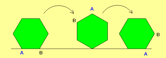

問題:半径1の円に内接する正六角形がxy平面上にある。1つの辺ABがx軸に含まれている状態から始めて図のようにx軸を転がり、再び点Aがx軸に含まれる状態まで続ける。
点Aの描く軌跡の長さを求めなさい。

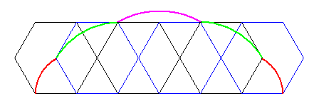

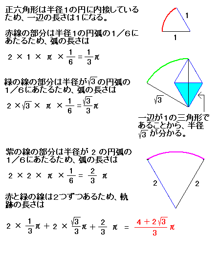

 私はコツコツと計算して答えを出した。
点Aの軌跡は上の図の赤、緑、紫の線になる。これら3色に分けた部分の長さを計算していく。
これで文句なし。でも一応間違いがないか確かめていく。

マス・ポヌペア 2(2+√3)π/3 私の計算法と同じ
東大生チーム 1+√3/3 πを書き忘れた。
私の計算法と同じだが…
 マス・ポヌペアと東大生チームは同じ計算法をしていたが、なぜか(πを書き忘れていなくとも)答えは違っている。果たして正解は?
正解…(4+2√3)π/3 マス・ポヌペア正解!
さすがのマス北野も東大生と違う答えに戸惑っていたが、正解であった瞬間にいつもの饒舌ぶりが戻った。東大生チームの解答を見てみると、最後の計算のところで円周を「直径×π」とするべきところを「半径×π」としていた箇所があった。これは凡ミス…
