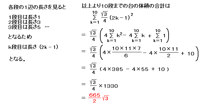

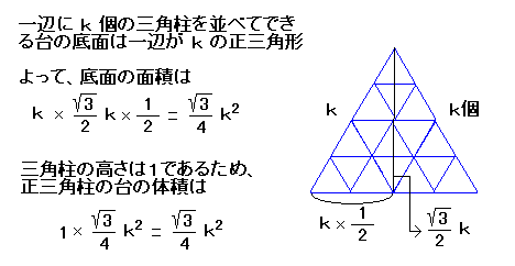

 私はコマ大の検証を見ながら、着々と計算を続けていた。まずは一つの台の体積を求める。
最初この問題を見たとき、10段は上から1個、2個、3個 … となると勘違いをしていた。よく見ると1個、3個、5個 … と奇数個の並びであった。あとは計算違いに気をつけて答えを出した。

正解…665√3/2立方cm、マス・ポヌペア、東大生チーム正解!

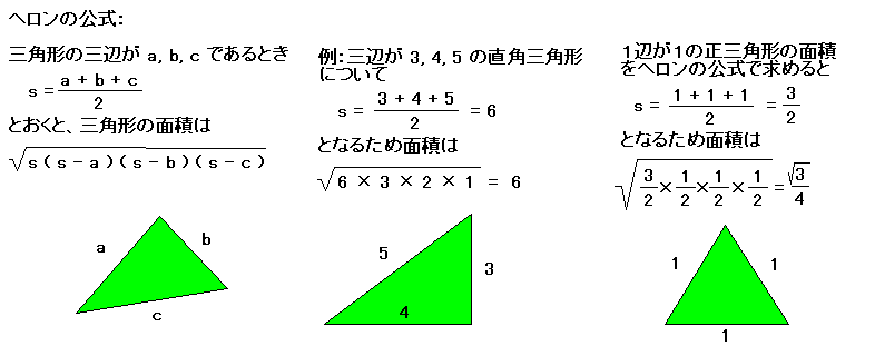

解説は私の上の計算でOK。解説では正三角形の面積の求め方として「ヘロンの公式」を使うことも話していた。

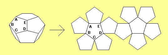

問題:図のような正十二面体がある。点Aを一つの頂点とする立方体ができるように他の頂点を結ぶとき、立方体の各辺を正十二面体の展開図に書きなさい。

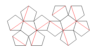

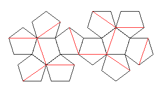

 今回も私は早々と答えを出した…というか、知ってた。着々と答えを求めるマス・ポヌペアと東大生チーム。と、展開図の紙を切り始めたのはマス北野。やや小さい正12面体を悪戦苦闘の末、作り上げ答えを出した模様であった。
コマ大チーム
マス・ポヌペア
東大生チーム
 コマ大チームとマス・ポヌペアは同じ解答になった。一方東大生チームだけは違った答え。しかし、理論は正しいようである。
今回は…全員正解!

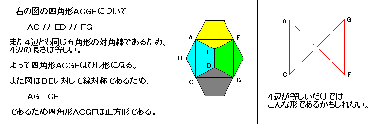

 上の2つの図は展開図にすると違う図になるが、実際に正12面体では同じ立方体を形成しているため二つの解答も正解である。図を見て分かるとおり、立方体を形成する12本の辺はすべて正12面体の各面の対角線になる。これらがいずれも正方形になることも証明できる。
 この証明を聞きながら「4つの辺の長さが等しいならばそれだけで菱形であることが分かるのでは(つまり1番目の平行の証明は要らないのでは?)」と思った。しかし、この時点では4つの辺が同一平面上にある、とは限らないのである。今回は三者三様の試行錯誤はあったものの、頭で考えきって答えを出した東大生チームにコマ大フィールズ賞が渡った。
