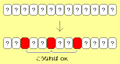

問題:赤と黒のカードがランダムに裏返して13枚並べてあります。カードを5回めくって、等間隔に並ぶ同じ色の3枚のカードを見つけるにはどのようにめくれば良いでしょうか?
 マス北野に同行してカンヌに向かったお宮の松とアル北郷はフランス語ペラペーラ(?)そんなコマ大チームはシンプルに13枚のカードを使って検証。もちろんですが、そう簡単に3枚の同色のカードが等間隔に並ぶわけではありません。そこで登場するのは「赤と黒の罰ゲーム」どす黒いノニジュースに始まり、ハバネロや赤いハイヒールで蹴飛ばされるなど数々の罰ゲームを受けてしまった。
 そんな中、1人罰ゲームから逃れられたのはアル北郷。他愛のない一人の男が次々と等間隔の3枚の同色のカードを見つけ出す。今回はアル北郷のエスパー(?)にかけることにしたコマ大チームである。
 今回の問題、じっくり時間をかければ答えは見つかるが難しい…しかし一つ手がかりは見つけていた。
5枚目をめくるとき、赤が出ても黒が出ても等間隔に並ぶカードが出るようにする。
例:
5枚目は分かったが、4枚目をどのようにめくれば良いのか…そこが問題である。

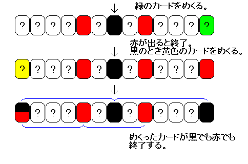

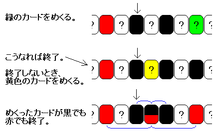

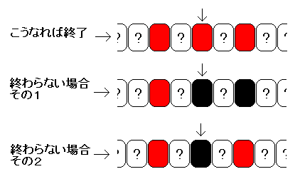

 マス・ポヌペアと東大生チームの解答が正解だった(私も正解でした)今回のポイントは始めに3枚めくった後、4枚目をめくる時に2通りの場合分けがあることである。
中央のカード(図の矢印のカード)と左右に一つ飛ばしたカードの3枚をめくる。3枚とも同じ色であれば等間隔の3枚のカードが見つかったため終了。

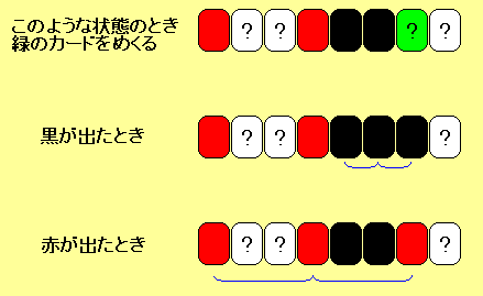

3枚が同じ色にならない場合は次の2通りの色の並び方がある。
  • その1:左右のどちらか一方だけ他の2枚と違う色
  • その2:中央だけ他の2枚と違う色
その1のとき
その2のとき

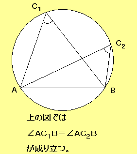

2頂点A,Bを決めたとき∠ACBの角度はCがどこの頂点でも一定である (ABを挟んで反対の位置にあるときは除く)
そこで∠ACBが整数度となるときのA,Bの条件(何個離れているか)を 調べる。この条件はB,Cの組およびC,Aの組に対しても同じ様に成り立つため、 3組に対する条件を満たすA,B,Cの組を数えていく…

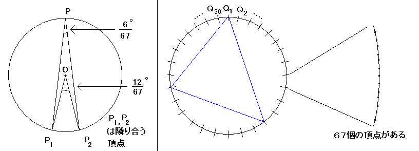

正2010角形の隣り合う2頂点に対する中心角を求めると
360/2010 = 12/67 度
となる…
えっ?そうなの?
失礼しました。説明を続けます。
隣り合う2頂点ともう1頂点Pを選び三角形を作ったとき、Pでの角度は上のことから 6/67度となる。
 つまり三角形を作って、各内角が整数度になるためには、二つの頂点の間隔は67の倍数でなければならない。逆に二つの頂点の間隔は67の倍数である3つの頂点を決めると、これらで作られる三角形の内角は整数度になる。
 一つ頂点を決めて、そこから67個ごとの頂点を決めていくと、2010/67=30個で一周し、最初に決めた頂点に戻る。つまりこれらが正30角形の頂点をなす。 上の計算からこれら30個のうちどの3個の頂点を選んでも、これらで作られる三角形の内角は整数度になる。このような三角形の個数は
30×29×28/3×2×1=4060個
 この個数は一つの正30角形に対しての個数である。実際は頂点に選ばれていない正2010角形の頂点があるため、それらについても正30角形の頂点を決めて4060個ずつの三角形を見つけることができる。このような正30角形は全部で67個あるため、問題の三角形の個数は
4060×67=272020個

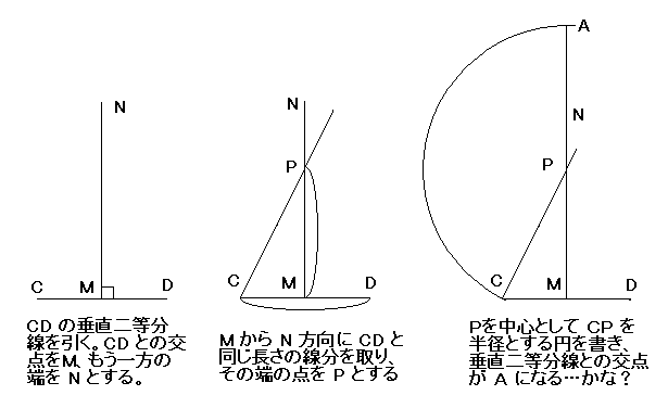

 試行錯誤の上で考えた答えがこちら。
どう考えても違うな…これからどこかの線分を半分にすることなどを考えていた。 テレビではマス北野の閃きが相変わらず健在であった。少し計算をしたあと、鼻歌交じりでコンパスを動かしながら作図をした。着実に計算をして、答えを導こうとしているのは東大生チーム。ここしばらく東大生のプチ情報がないのは問題に集中しているのか、それとも単なるネタ切れか?そしてこだわりのコンパスを駆使しているコマ大チーム。閃いた…と思ったらコンパスを2つ使い始めた。さあ、答えは出せたのでしょうか?解答は以下の通りです。

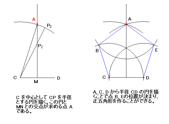

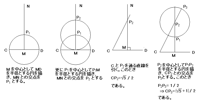

 中村先生の判定の結果、マス・ポヌペアは文句なしの正解。コマ大チームは「運がよければ」正解…要するに不正解、ということであった。マス北野は√5の長さの線を作図してから点Aを求めた。かなり横長の作図の跡が見られたがもう少し簡単に作図ができる、とのこと。
もう少し続きます。
 中村先生はコンパスをディバイダー(コンパスに似た長さを固定させる器具)のような使い方をしていたが、正式にはこのようなコンパスの使い方は正しくない(意味が分からない人は読み飛ばしてください)ちょっと手間がかかるが上のような作図方法が正しい…と思います。
 今回のテーマ「フェルマー素数」とは 1 + 2^n という形をした素数のことで 5=1+2^2, 17 = 1+2^4 などがある。1 + 2^n がフェルマー素数であるとき、正 (1 + 2^n ) 角形をコンパスと定規のみで書くことができる。今回の問題に出てきた正5角形も、正17角形も書くことができる。辺の数が大きいところでは正65537角形もコンパスと定規のみで書くことが一応できる。前回の正2010角形の話でも出てきたが5mのロープで正65537角形を作ろうとすると一辺の長さは約 0.076 ミリでなければいけない。

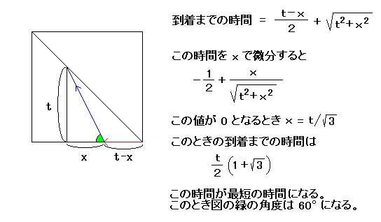

 ここで竹内先生からちょっとしたヒントが出た。「答えとなるプールの地点は(監視員がいる)対角線上」とのこと。私も何となくは考えているが…
これを微分するのか…と思った瞬間私の脳みそは止まってしまった。とにかく答えを出そうとコマ大方式で場所を決めてその場所までの最短時間を計算してみた。そこで出た私の解答は「11.25 秒」実は、改めて計算に使ったノートを見返したが

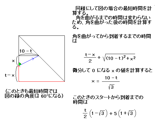

竹内先生はスネルの法則を使わないと解くのに1時間近くかかる、と話していたがそこまで時間はかからないと思う。実は私の計算を進めていけば答えを出すことができたのである。

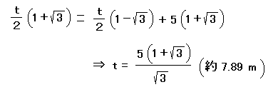

両方の時間が等しくなる地点が最も時間がかかる地点になる。
この t の値を上の式の時間の式に代入すると答えの時間が出てくる。
 今回は「論より証拠(?)」実際に時間を計って一番近い答えを出したコマ大チームに金星のコマ大フィールズ賞が渡った。私も着実に計算を進めることができれば答えを出すことができただけに悔しい。
