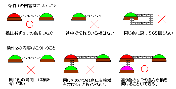

解答とは桁違いの正解に全員が驚いた。さてなぜこのような値がでてきたのでしょうか?まず問題の条件をそれぞれ図で表すと次のようになる。
条件1は簡単にいうと「普通に島から別の島へ橋を架ける」という意味である。 次にピンクの島、緑の島の6つの島の間で橋を架けることから考える。

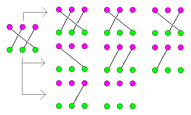

ピンクの3つの島、緑の3つの島で橋を架けることを考える。

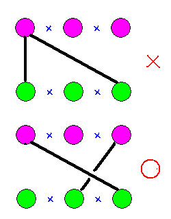

条件2からピンクの島は他のピンクの島に橋をかけることができない。
またピンクの島から緑の2つの島に橋を架けると条件2の後半の条件に反する。
よってピンクの島から緑の島に橋を架けるとき、一つの島だけにしか架けることができない。(このことは緑の島からピンクの島に橋を架けるときも同様である)
上のことからピンクの島と緑の島の間にはそれぞれ1本ずつ、計3本までしか橋を架けることができない。3本橋を架ける方法は3!=6通りある。
それぞれの橋に対して、橋を架けるか架けないかで2通りの選択がある。以上より3本橋を架けた状態から2×2×2=8通りの橋の架け方を作ることができる。
これを6通りの3本の橋の架け方それぞれに対して考えると6×8=48通りの橋の架け方を作ることができる。

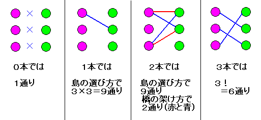

 ピンクの島と緑の島の間に架ける橋の本数で場合分けをする。
橋が0本のときは1通りの架け方しかない。
橋が1本のときは各色の島から1つの島を選んで橋を架けるため、3×3=9通りの架け方がある。
橋が2本のときは、各色の島から2つの島を選ぶ選び方は3×3=9通り。その後2つの島に1本ずつ橋を架ける架け方が2通りあるため全部で9×2=18通りある。
橋が3本のときは上の解説から6通りある。
以上より2色の島の間に橋を架ける架け方は1+9+18+6=34通りある。

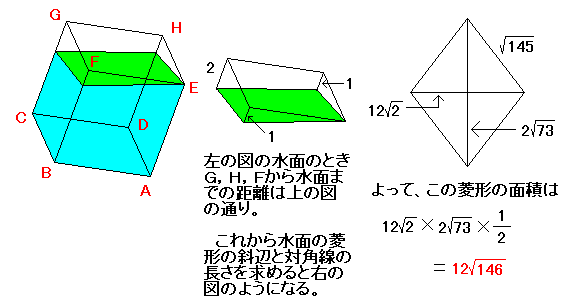

マス・ポヌペア 12√146水面の形が菱形になると
考え計算

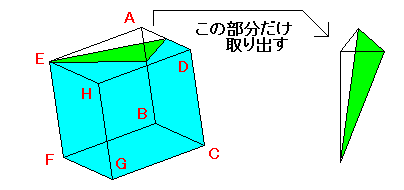

東大生チーム 36√5水面の形が三角形になると
考え計算

水の入っていない部分の体積は12^2(=144)立方cmだが、私の計算ではこれを12立方cmとして計算をしてしまった。ホントに凡ミス中の凡ミスです。
 実はこの立方体を更に回転させるともう一度点Eが水面上に来る。このときの水面の面積を求めると…
