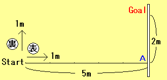

問題:南北に引いてある白線上の点Aから西へ5mの地点でコインを投げ、
表が出たら東へ1m、裏が出たら北へ1m進む。
白線に達するまで、これを続けたとき点Aから2m北の地点に達する確率を求めよ。

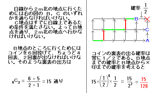

正解…15/128、全員不正解!
私は正解!!
大人げもなくガッツポーズをとってしまった私。解説は上で書いた通りです。ポヌさんは行き方が何通りあるかで数えていないところがあった。東大生チームは除外する道を1通り忘れていた。どちらにしろ「凡ミス」です。

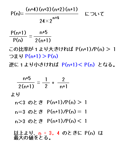

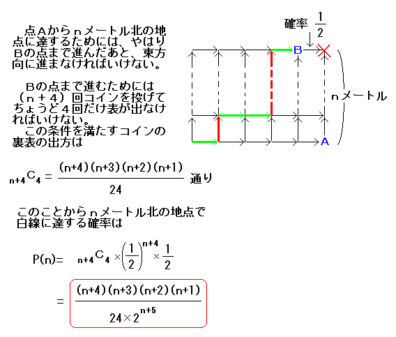

 最初に書いたとおりに今回の問題は京都大学の入試問題を参考にしたものである。実際の問題は以下の通りである。
問題:同じくA地点から西に5mの地点から、白線に達するまで同じ条件でコインを投げる。
 このときAから n メートル北の地点に達する確率 P(n) を求めよ。
 また、この確率 P(n) が最大になる n を求めよ。
この問題についても竹内先生が解説をした。竹内先生は自慢げに「i Pad」でグラフを紹介したが、そこまでしなくても答えを出すことはできる。
ちなみに、n = 3, 4 の時の確率は 35/256(約 0.137)となる。今回の正解(約 0.117)との差はわずか 0.02 程度だが一応最大である。

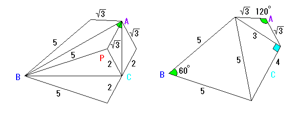

三角形ABCの内部に点Pがあります。
AP=√3 BP=5 CP=2
AB:AC=2:1 角BAC=60度
であるとき、三角形ABCの面積を求めなさい。

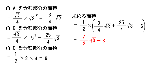

 問題の条件から三角形ABCは角A,角B,角Cがそれぞれ60度、30度、90度の直角三角形であることが分かる。
 図の3つに分かれた三角形を各辺に対称になるようにABCの外側に新たな三角形を作る。このとき作られた多角形は角A,角B,角Cがそれぞれ元の角度の2倍、つまり、120度、60度、180度となる。この多角形を下の図のように3つの部分に分割する。
 角Aを含む部分は2辺が√3 の二等辺三角形。更に角A=120度であるため、この部分の面積は一辺が√3の正三角形の面積と等しく残り一辺の長さは3になる。
 角Bを含む部分は2辺が5の二等辺三角形。更に角B=60度であるためこの部分は正三角形になる。よって残り一辺の長さも5である。
 角Cを含む部分は角C=180度であることから、点Cは辺の途中の点になるため三角形である。更に三辺の長さが上の計算から3,4,5であるため直角三角形である。
 問題の三角形の面積は、上の図形の面積の半分であることから

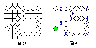

問題:以下の条件で盤上のすべての石を拾うには最低で何手必要でしょう。
  • 一番左上の石から一筆書きになるように取る。
  • 拾う方向は斜め(45度方向)のみ
  • 通る途中の石は飛ばさずに、必ず拾う。
  • すでに石がない場所も通って良い。
ちなみに、一直線に進むのを「1手」と数える。方向を変えたり 後戻りしたら新たな1手となる。

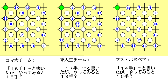

 ひとしきり碁盤と碁石についての話を聞いたところで、検証はごくごく普通の碁盤と碁石で検証。久しぶりにシンプルに最小の手を探すこととなった。初めの挑戦で少ない手数が出たものの、それ以降更に少ない手数を見つけることができない。なぜか座禅を組んで…でもすぐに眠りに入る。そんなこんなしているうちにお宮の松が更に少ない手数を見つけることができた模様。今回は「お宮の松チャンス」が来るのか?
 今回の問題、問題文の中では「1手」の説明をしたが、テレビでは説明がなかった。そのため「1手」を理解するために時間がかかった。しかし大体の意味はつかめていたので適当に線を引いているうちに答えが出てしまった。
左上の石から番号順に碁石を拾っていくと16手で終わる。
ただ、この16手が最小手数なのかどうかは分からない。コマ大チームは16手より小さい手数を見つけたのだろうか?
 今回はテレビの2組は意外に苦戦している様子。検証用に碁盤と碁石を模したものが置かれていて、それを使って最小手数を探していた。先週は見事な閃きを見せたマス北野も悩んでいる。そしてとにかく理論で挑む東大生、答えは出たのか?
 今回は解答とあわせて実際に碁石を拾う順序を見せることとなった。しかし、ここから思わぬ展開となった…
 全員が解答した手数通りに石を拾うことができなかった。マス北野にいたっては途中で「14手」を「16手」と書き直してしまった。さて正解はあるのでしょうか?
正解…16手、全員不正解!!
 マスの解答は書き直したため無効である…当たり前でしょ。コマ大チームは検証では最初の時点ですでに「16手」を出していた。これより少ない手を探しているうちにお宮の松が数え間違いの「15手」を生み出してしまった。「お宮の松チャンス」不発でした。
 ではなぜ「16手」が最小手数なのでしょうか?
 図の周囲にある石(スタートの石はのぞく)について、1手でこれら2つの石を同時に取ることができないため、最低でも周囲の石の数と同じ13手は必要である。
 また図のように周囲の石を4色に色分けしたとき、異なる色の石を取るためには一度は方向を変えなければいけない。よって異なる色の石を取るために別に3手は必要である。
 以上からすべての石を取るためには最低でも13+3=16手は必要である。
