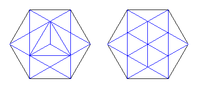

マス・ポヌペア: 上の左の図のように18個の領域に分けると、19本の針の先端のうち2本は必ず 同じ領域の中に入る。その2本の距離が√3/3以下である??
東大生チーム: 上の右の図のように18個の領域に分けると、19本の針の先端のうち2本は必ず 同じ領域の中に入る。その2本の距離が√3/3以下である??
 マス・ポヌペア、東大生チームとも証明の方法は一致している。しかし証明のための図が異なり、共にその証明に確信がない様子。

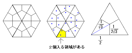

正解は以下のように領域を分けるといいのです。
 左の図のように18個の領域に分けると、19本の針の先端のうち2本は必ず 同じ領域の中に入る。(ここまではマス・ポヌペア、東大生チームと一緒)
 2本が入っている領域で2本のインクの跡が最も遠い距離に位置するのは、領域の対角線の両端にあるとき。この両端の距離を計算すると右の図から1/√3=√3/3であることが分かる。
マス・ポヌペアも東大生チームも2本のインク跡が付いている領域が正三角形のところならば距離は最大√3/3となるが、細長い三角形のところのときは距離は最大1であるため、十分な証明とはいえない。

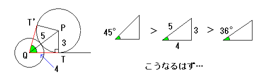

 半径3の円の中心をPとする。Qから円Pへの接線と円Pの接点をT、T’とする。 半径3の円がn個接するとき
n×∠TQT’≦360度
が成り立つ。さらに 三角形PQTと三角形PQT’は合同であるため
∠TQT’=2×∠PQT
以上から n の最大値は「180/∠PQT’」以下の最大の整数。
 ∠PQT’<45度であれば、180/∠PQT’>4
 ∠PQT’>36度であれば、180/∠PQT’<5
となるため「45度>∠PQT’>36度」を証明できればnの最大値は 4個であることが分かる。

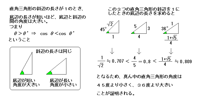

「45度より小さい」ということは簡単に計算ができる(詳しくは後ほど)が、「36度より大きい」ということを証明するためにはおなじみの「黄金比」を使うとできる。ただ、その計算にはじっくり時間をかければできるが、4分ではちょっと無理…と諦めかけているうちに時間が終了した。ただ、何となく「最大4個」のような気がする。

 正解は九大OBの方が求めた「4個」である。では、どのようにして「36度より大きい」ことを証明するのか?
実際に作図すると、半径3の円を5個描くと重なる部分が出ることが分かる。

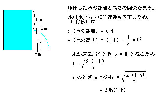

 図のように鉛直な側面を持った水槽が水平な床の上に置かれており、水面の高さは床から 1 m である。
 いま、側面に小さな穴をあけて水を水平方向に噴出させる。噴流が穴の真下の床上の点から最も遠くに落ちるためには穴の位置を水面から何 cm にすればよいか。また噴流が落ちる点までの距離を求めよ。
 「鉛直」やら「噴流」やら、いかにも大学の問題らしい言葉が並んでいるが、要は最も遠くまで水を飛ばす穴の位置を求めればよい。穴の位置は見当が付くが、その証明と距離をどう求めるか…確か放物線か何かを使って考えるんだよなあ…

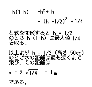

東大生チームには申し訳ないが「高さ100cm」はないと思う。勘で「高さ50cm」で一番遠くに飛ばせると思うが、マス・ポヌペアの書いたように「距離1m」も水が飛ぶのかな??
正解…高さ:50cm、距離:1m、マス・ポヌペア正解!
今回はマス北野がズバリ正解を出した。解説は以下の通り
