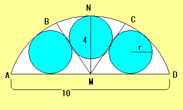

半径Rの円Oに弦ADを取り、円Oの円周上に点A,B,N,C,Dを取る。NはADの中点。弦ADの中点Mに対してMB,MCによってこの円弧を3等分し、それぞれの部分に半径rの円を作る。
 AD=10、MN=4となるときのrを求めなさい。

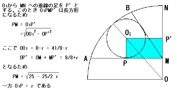

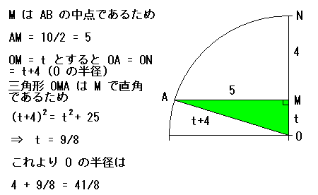

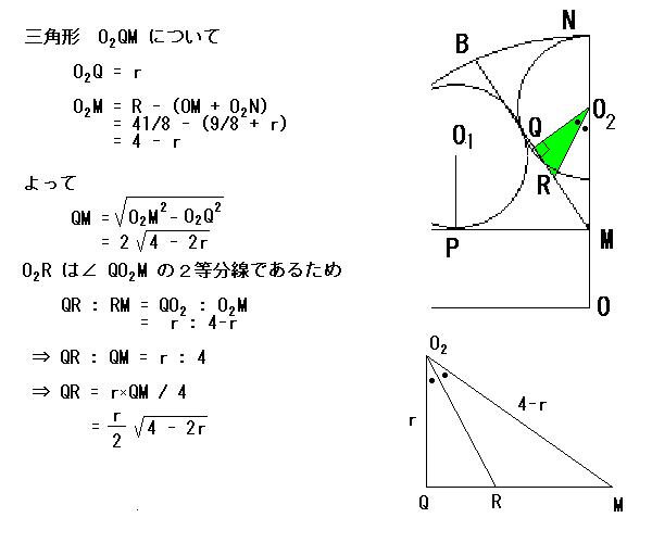

まず、大きい円の半径を求める。

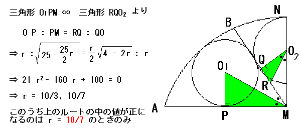

2つの直角三角形の相似を証明する。
三角形 O1PM の辺の長さを求める。
三角形 O2QM の辺の長さを求める。
辺の比から r を求める。

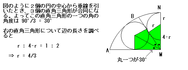

 詳しく調べるとこの答えの半径は AB と MN の「調和平均」であることが分かる。そのためほかに簡単に答えを出せる方法があるかもしれない、とのこと。このことについては、いつもお世話になっています「

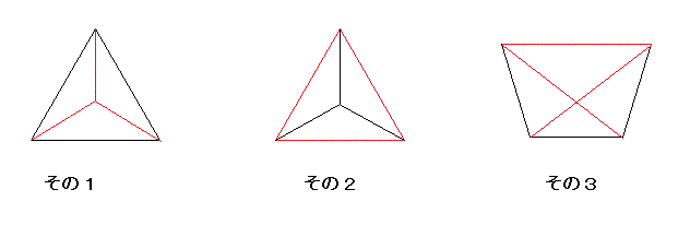

長さ1の線分(黒)と長さaの線分(赤)の関係は以下の3通り考えられる。
 その1:長さ1の線分が三角形を作っているとき。このとき長さ1の線分が正三角形を なすため、条件に反する。
 その2:長さ1の線分が同じ1点を共有しているとき。このとき長さaの線分が正三角形を なすため、条件に反する。
 その3:長さ1の線分がひとつながりになっているとき。このとき長さaの線分もひと つながりになっているため、条件を満たしている。

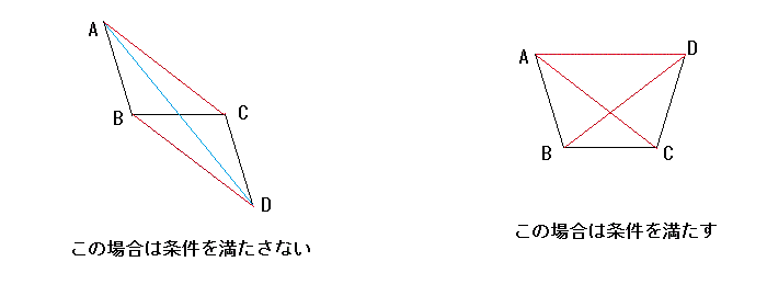

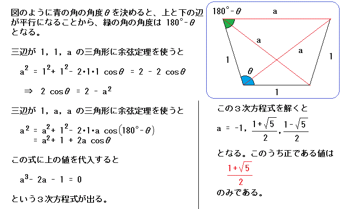

4つの点をA,B,C,Dとおき、長さ1の線分がAB,BC,CDであるとする。
 このときAC=aとなる。この3点A,B,Cに対してBD=a、CD=1となる点Dの 位置は図の2通りある。左の図の位置ではA,B,C,Dは平行四辺形をなすため、 対角線の一方は2辺のいずれよりも長くなければいけない。よって左の図の位置に点Dはない。
 よって点Dの位置は右の図の位置になる。
 この後、三角形の相似を使ったり、正5角形の一部であることを証明するなどして 答えを出すことができるが、ここでは私がゴリゴリ計算した解答を紹介します。

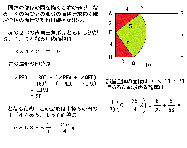

You are in a rectangular room (ABCD) with a wall socket located at point E.
AB = 10 m, AD = 7 m, AE = 3 m, and DE = 4m,
A tiny electrical device is placed somewhere in the room.
What is the probability that a 5-meter extension cord will reach the device?

あなたは長方形 ABCD の形をした部屋にいます。その部屋の壁にはコンセントがあります。 コンセントがある地点を E とします。
AB = 10 m, AB = 7 m, AE = 3 m, and DE = 4m であることが分かっています。
 部屋には小さな電化製品が置かれています(小さいため電化製品は点とみなしてよい)
 この時 5m の延長コードを使ってコンセントから電化製品までつなぐことができる 確率はいくつになるでしょう?
問題の意味は分かったと思います。ではどのようにして確率を求めればよいのでしょうか?

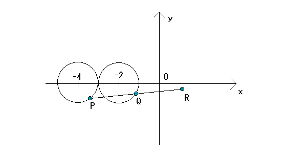

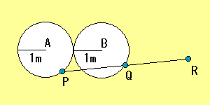

問題:図のように互いに接する半径1mの2つの円AとBがある。
円A上に点P、円B上に点Qがあり、点Qに関する点Pの対称点をRとする。 点Pと点Qがそれぞれ自由に円周上を動くとき点Rの通過する領域の面積を求めなさい。

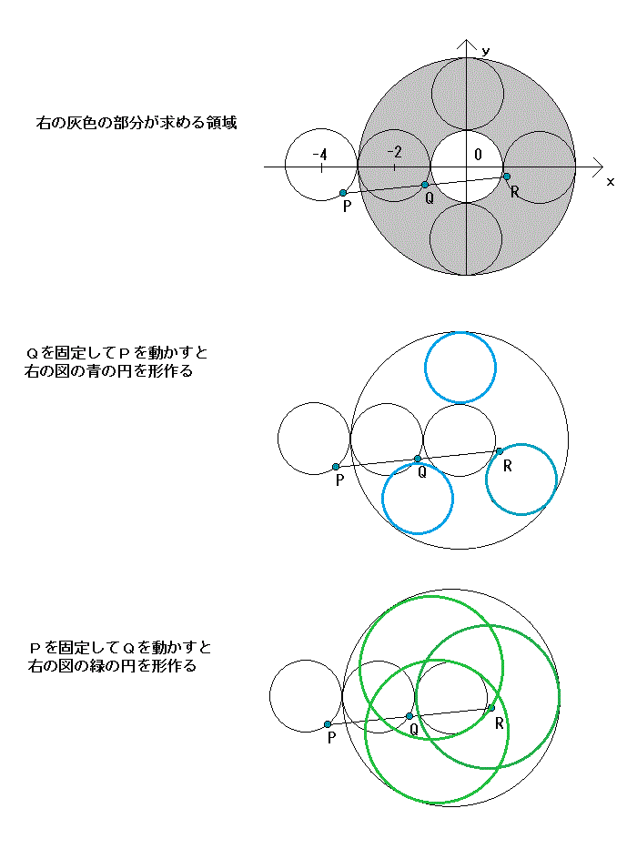

一人でガッツポーズの私。実はマスが話した通り、半径3の円の中で一部が領域に入りません。ではどのような領域なのでしょうか。解説です。
上の図のように x 軸, y 軸をとり、座標を決める。このとき円Aは中心が (-4, 0), 円Bは中心が (-2, 0) で 半径が1であるため、円を表す式は
A:(x+4)^2 + y^2 = 1, B:(x+2)^2 + y^2 = 1
となる。これらの円周上の点P,Qは
P:(-4 + cos p, sin p), Q:(-2 + cos q, sin q)
と表すことができる。点Rは点Qに関する点Pの対称点であるため、点Qは線分PRの中点になる。つまり以下の式が成り立つ。
Qの x 座標=(Pの x 座標+Rの x 座標)/2
  ⇒⇒ Rの x 座標=2×(Qの x 座標)−Pの x 座標
したがって点Rの x 座標は
2 ( -2 + cos q ) - ( -4 + cos p ) = 2 cos q - cos p
同じく点Rの y 座標は
2 ( -2 + sin q ) - ( -4 + sin p ) = 2 sin q - sin p
点Rの座標は (2 cos q - cos p, 2 sin q - sin p) となる。q を固定して p を動かすと点Rは中心が (2 cos q, 2 sin q ) で半径が1の円を描く。この円の中心の座標は中心が原点で半径が2の円の円周上を 動くため、点Rは以下の図の領域を動く。
 この領域は半径3の円のうち中央の半径1の円の範囲を取り除いたものになるため、領域の面積は 3^2 π-1^2 π = 8 πである。
