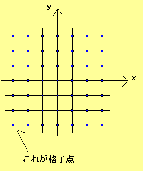

 座標平面上でx座標とy座標がともに整数である点を格子点と呼ぶ。5個の異なる格子点を選んだ時、 そのうち2点は必ず「中点がまた格子点となる」ことを証明しなさい。

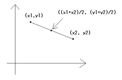

 2個の格子点を (x1, y1), (x2, y2) とする。この2点の中点が格子点になる条件を考える。
  (x1 + x2)/2, (y1 + y2)/2 がともに整数。
⇔ x1 + x2, y1 + y2 はともに偶数。
⇔ x1 と x2 は「ともに偶数」または「ともに奇数」
  同じく y1 と y2 は「ともに偶数」または「ともに奇数」

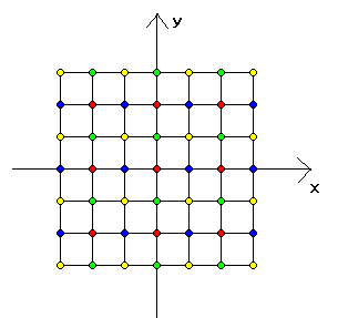

 問題の5個の点について、x座標、y座標がそれぞれ偶数か奇数であるかということについて 場合分けを行うと次のいずれかになる。
  • x座標:偶数、y座標:偶数 (下の図の赤の点)
  • x座標:偶数、y座標:奇数 (下の図の緑の点)
  • x座標:奇数、y座標:偶数 (下の図の青の点)
  • x座標:奇数、y座標:奇数 (下の図の黄の点)
 点は5個あるため、そのうち4点が上の各条件に当てはまっても、残りの5点目も上の4個の条件のいずれかに当てはまるため、少なくとも2点は4個の条件のうち同じ条件に当てはまる。
 この2点は上で考えた
を満たすため、この2点の中点は格子点になる。
「ディリクレの定理」とは「n+1 個以上のものを n 種類のものに振り分けるとき、2個以上含まれる種類が少なくとも1個はある」という当たり前のような定理。今回の問題では「 5 ( = 4+1) 個の点を 4 個の条件で分けると、当てはまる点が 2 個以上ある条件が1個はある」ということ。

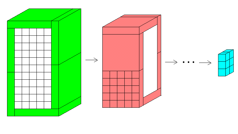

 では実際に 6 × 7 × 13 の直方体の中に問題の直方体を入れることができるのでしょうか?
 番組では1×1×1 〜 6×6×1 の直方体一個ずつをピラミッド状に積み、同じもの6個で 直方体を作ったが、ここでは別の方法で直方体に入れる方法を考えます。
 上の左の図のように横7、奥行き6、高さ13という方向に直方体を置く。このとき上下左右を6×6×1の直方体6個で取り囲むように並べることができる。
 囲まれた中の直方体は横5、奥行き6、高さ11になる。今度は上下前後を5×5×1の直方体6個で取り囲むように並べることができる。
 このように周りを取り囲むように直方体6個を並べていくと最後に横1、奥行き2、高さ3の直方体が残る。この直方体は1×1×1の立方体6個で並べることができる。

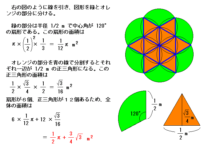

 半径1/2mの円周を6等分する各点を中心とする半径1/2mの円を描きます。このとき外周に囲まれる部分の面積を求めなさい。

マス・ポヌペアπ/2+3√3/4問題の形を2種類の形に分割して計算
東大生チームπ/2+3√3/4問題の形を2種類の形に分割して計算
 マス・ポヌペアも東大生チームも考え方は同じだが、分割した形が異なった。
正解…π/2+3√3/4 マス・ポヌペア、東大生チーム正解!
