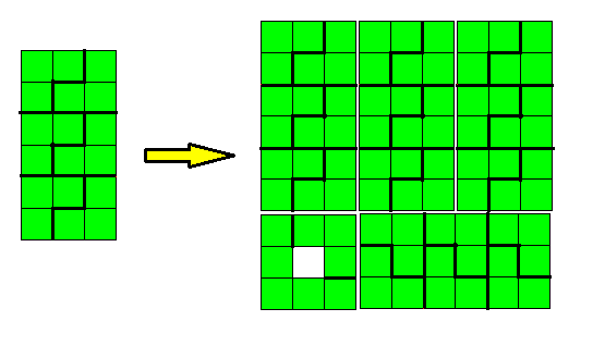

 左の図のようにAを6個組み合わせると3×6の長方形を作ることができる。
 9×9のマス目を3×3の1個の正方形と3×6の4個の長方形に分割する。3×6の長方形 は先ほどのAを6個組み合わせた形を並べて、3×3の正方形にはAとBを1個ずつ並べると Bを1個だけ使った並べ方ができる。
 ちなみにBを使わない並べ方を考えると、マス目の数が3(Aのマス目の数)の倍数であるため、 1個だけマス目を残して並べることはできない。よってBを一番少なく使った並べ方はBを1個使った並べ方である。

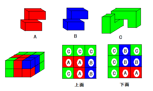

立方体をN個組み合わせて、一つの立体を作るためにはN−1滴の接着剤が必要である。そのため、3×3×2の直方体を作るためには17滴の接着剤が必要である。接着剤の使用を減らすには何個かの立体を作ってそれを組み合わせて問題の直方体にする必要がある。私は中村先生の一言で2個の立体を組み合わせる形を作ったが、その場合は「16滴」……「15滴」にするにはどうしたらよいのだろうか?
 図のようにA,B,Cの3個の立体を作る(A,Bは同じ立体)これら3つを組み合わせると3×3×2の直方体を作ることができる。
 A,Bを作るために各4滴、Cを作るために7滴の接着剤が必要であるため、合計15滴の接着剤で直方体を作ることができる。
 実際は3つの立体を組み合わせて直方体を作ることができないため、一つの立体を分割した状態で直方体を作り、分割した立体を貼り付ける方法で出来上がる。

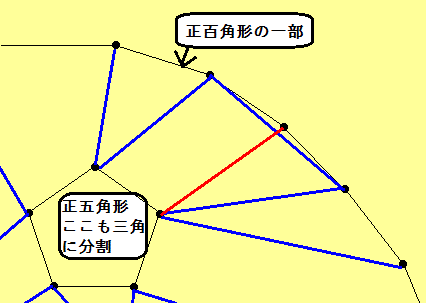

 正百角形の中に正五角形が描かれています。これらの多角形の頂点同士をむすんで線を引き、図形を三角形に分割していくと、三角形は最大何個できるでしょうか?
 ただし、新しく引かれる線がほかの線と交わってはいけません。
上の図の青の線のように頂点をむすんでいく。赤線のようにほかの線と交わっていはいけない。

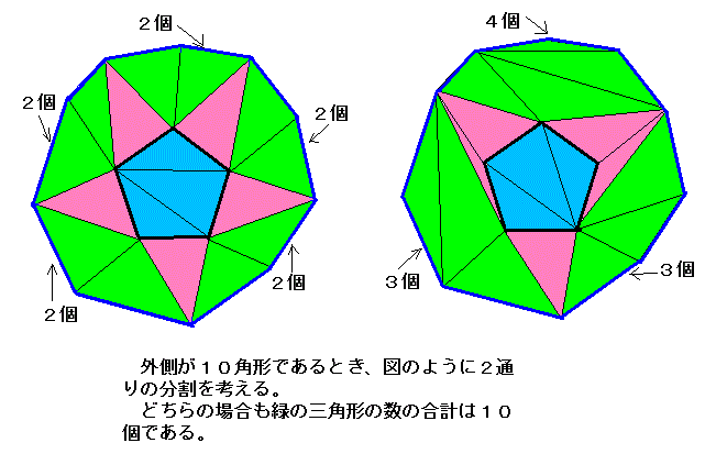

 まず、問題の通りに図形を三角形に分割する。正五角形の内部の三角形を青、正五角形の外側で正五角形の辺を含むものを赤、それ以外を緑で色分けしてみる。
 青の三角形は3個。
 赤の三角形は正五角形の辺を必ず一つずつ含むため、全部で5個。
 緑の三角形は赤の三角形でいくつかの多角形 T1, T2, ... , Tkに分けられる。多角形 Ti の辺は、 外側の正多角形の辺(この辺の数を Ei とする)と赤の三角形の辺2本で構成されるため、 Ti は (Ei+2)-角形である。
 よってこの多角形内の三角形の数は (Ei+2)-2 = Ei 個である。
 このことから多角形 T1, T2, ... , Tk 内の三角形の合計は E1 + E2 + … + Ek、外側の正百角形の辺の数、つまり 100 と等しい。
 以上から分割して得られる三角形の合計は 3 + 5 + 100 = 108 となる。
 この考え方を一般化すると、正 M 角形の内部に正 N 角形があるとき、頂点同士を結んで三角形に分割すると、三角形の数は全部で (N-2) + N + M = M + 2N - 2 である。

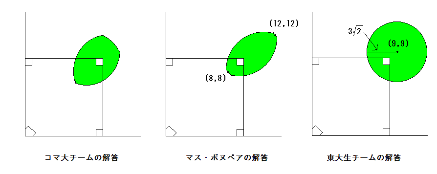

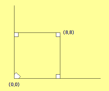

 明訓高校の野球部のセカンドを務める殿馬君が図の (8, 8) の位置で土井垣監督のノックを受けます。 土井垣監督はホームベースのある (0, 0) の位置からノックを打ち、ノックされたボールの速さは殿馬君の走る速さの3倍です。
 このとき、殿馬君がボールを取ることができる範囲を求めなさい。
 ドカベンをモチーフにした今回の問題。コマ大の検証はもちろん実際にノックを受けて範囲を調べる。野球の問題で張り切るダンカン部長だが、ノックを受けるには無理がある。そんなコマ大メンバーの助っ人に登場したのは東大生チームの研究生でもある溝田さん。実際にセカンドを守っているということで、今回の検証に参加。
 ノックのボールの速さが走る速さの3倍になるように調節して検証。しかし猛暑の中のノックで徐々に体力も消耗。それでもついに50回のノックを終了。コマ大チーム、というよりか溝田さんの検証となった。
 ホームベースとセカンドを結んだ線を引いて考えているのはマス北野。ある程度の形はできている模様。一方東大生チーム木村さんと鈴木さんは、式を作ってひたすら解いていく。
コマ大チームの解答:ややホームベース寄りの楕円形に近い範囲
マス・ポヌペアの解答:(8,8), (12,12) を含む楕円の範囲
東大生チームの解答:中心 (9, 9) 半径 3√2 の円内の範囲
 何となく似たような範囲。はたして正解はあるのでしょうか?
正解…中心 (9, 9) 半径 3√2 の円内の範囲 東大生チーム正解!
 実は問題文の「ノック」の意味を知らなかった鈴木さん。しかし、木村さんとの連携で見事に正解を導き出した。今回はテーマの「アポロニウスの円」がどのようなものであるか知っていれば答えは見当がつく。

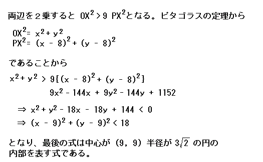

 O = (0, 0), P = (8,8) とする。ボールを取る位置を X = (x, y) とすると、 ボールの移動距離は OX, 殿馬君が走る距離は PX で表される。
 殿馬君が走る3倍の速さ v とするとボールの速さは 3v となる。殿馬君が点 X に行くまでの時間が ボールより短ければボールをとることができるため、OX と PX の条件は
PX/v < OX/3v ⇒ OX > 3 PX
となる。この範囲を考える。
