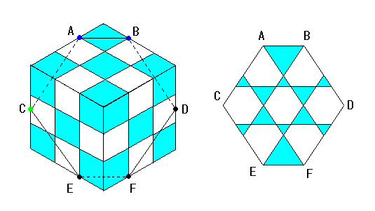

第1問:
 白と黒の2種類の立方体を図のように交互に並べて、縦、横、高さが3個分の大きい立方体を作ります(角は黒い立方体があるものとします)
 大きい立方体の辺上の3点A,B,Cを通る平面でこの大きい立方体を切った時、その断面図に現れる白と黒の面積の比を求めなさい。
 (A,Bは白と黒の立方体の境目、Cは立方体の辺の中点です)
 この問題を送ったのは福岡市の藤崎達也さん…
私です。
…いや〜びっくりしました。番組の最初にいきなり問題と私の名前が出たものですから、嬉しいやら恥ずかしいやら…それはおいといて。図形の問題、ひらめきのマスが有利かと思ったが、苦戦。いやいや、それどころか全員が悩んでしまった。そんな中一番で答えを出したのは木村さん。着実に計算をして答えを導いた。そこからまったく、正解を出す人が現れずタイムアップ。
正解…白:黒=13:5
解説は以下の通り。
 点CからABと平行な直線を引くと、立方体の中心を通りCとは反対の辺の中点Dを通る。
 同じく点Cを通りBDと平行な直線を引くと点Eを通り、点Dを通り線分ACと平行な直線を引くと点Fを通ることが分かる。以上から、A,B,Cを通る平面でこの大きい立方体を切った時の断面図は6点A,B,C,D,E,Fを頂点とする六角形であることが分かる。

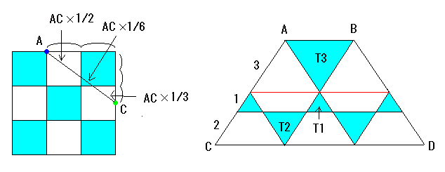

 断面図を描くと、右の図のようになり、六角形の内部は辺と平行な直線によって分割されることが分かる。
 断面図は上下対称であるため、上半分の白と黒の面積比がそのまま断面図全体の面積比となる。
 線分ACについて上の左の図から、線分ACは立方体によってACの長さの 1/2, 1/6, 1/3 の長さに分割される。つまり線分ACは3:1:2の比で分割される。このことはBD,EC,FDに対しても同じである。
 断面図の黒の部分は3種類の三角形が現れる。これらを小さい順に T1, T2, T3 と表すと、3種類の三角形は相似で、辺の長さの比は(T1, T2, T3 の順に)1:2;3となるため、面積の比は1:4:9となる。さらに右の図のようにABに平行な赤線を引くと、上半分の面積が T3 の8個分であることが分かる。
 以上から白と黒の面積が T1 の何個分かを調べてみる。
  • 黒の面積は T1 が3個分、T2 が2個分、T3 が1個分あるため、全体として T1 が 1×3 + 2×4 + 1×9 = 20 個分。
  • 上半分の面積は T3 の8個分であるため、T1 の 8×9 = 72 個分。よって白の面積は T1 の 72 - 20 = 52 個分。
以上から断面図の白と黒の面積比は 52:20 = 13:5 となる。

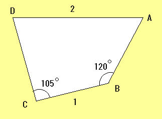

第2問:
 四角形ABCDは
AB = CD, AD = 2, BC = 1, ∠ABC = 120°, ∠BCD = 105°
を満たす。この四角形の面積を求めなさい。
 こちらも全員沈黙。ひたすら補助線などを引いて計算を進める。答えを求めて手を上げるが、不正解で一からやり直し。と、この問題もタイムアップ。

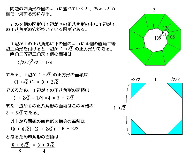

正解…(3+3√2)/4
2問目は全員不正解ということに。前代未聞の展開の結果はいかに…の前に2問目の解説。
 松本さんは時間内に終わらなかったものの、その後に正解を出していた。2問が終了して研究生は正解を出すことができず。このままではレギュラー無しということになるかも。最後の問題で決着がつくのか?

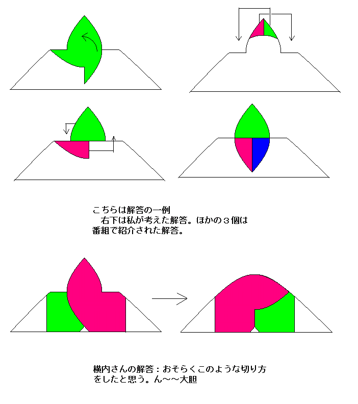

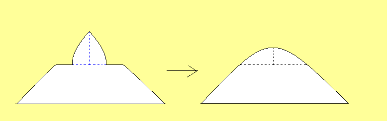

第3問:
 左の図形を切って並べ替えて放物線にしなさい。上の例は一例でほかの切り方を考えなさい。
 これまでの2問と同様に沈黙が続く…と思いきや素早く答えを出したのはマスと木村さん。そのあと研究生も次々と正解を出した。
これですべての問題が終了。東大生チームに加わる研究生は……溝田さんに決定!!前半のコマ大のコーナーで点数を得てそのままトップでゴール。何よりも野球ネタが人気の源だと思います。負けた研究生もコマ大に時々顔を出すかも??ということで、東大生チーム新体制スタート!!
