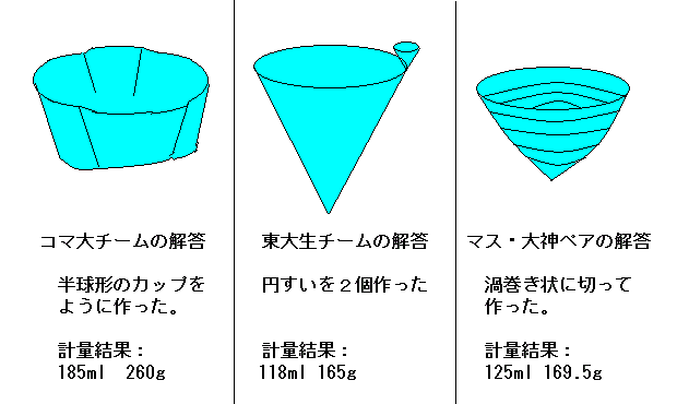

 今回の問題の解答は現在最大とされている容量を求める問題。その容量を探し出したのは高校生の小笠さん。研究を重ねた結果であるため、数学の学会でも話題になっている、とのこと。
 高校生に負けてはならないと3チームが挑む。コマ大チームもスタジオで挑戦。

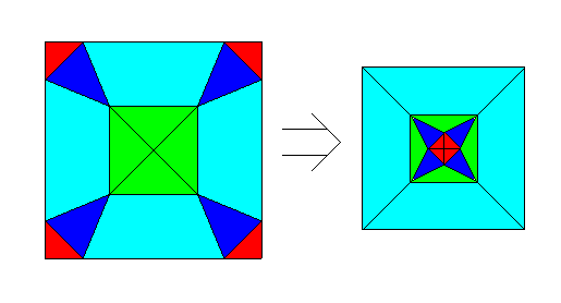

 マス・ポヌペア、東大生チームは円錐に近い形を作った。その一方コマ大チームは半球形のお椀型にした。砂を入れて容量を測るとコマ大チームが一番量が入った。今回の問題で取り上げた「小笠図形」とはどのような物かご紹介。
左の図のように切り、いくつかの形に分けて右の図のように貼り合わせる。右の図は容器を上から見た図で中央に行くほど奥に膨らんでいる。

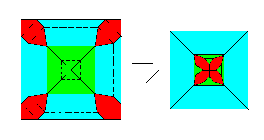

その後、改良を重ねて、さらに容量の大きい容器を作り上げた。その図は以下の通り。作り方は先ほどと同じ。
 さて、改良版の容器で同じように砂を入れてみると…あれ?コマ大チームより少ない??コマ大チームは実際は隙間があり、それをテープなどでふさいでいるため、容量が大きくなってしまった。現在のところ計算で求められる容器では小笠図形が一番容量が大きい。
 今回は一番容量のある解答を出した。ということでコマ大チームにコマ大フィールズ賞が渡った。

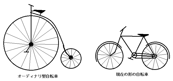

 前輪が半径60cmと大きいオーディナリィ型の自転車でペダルを100回転させたときの 距離を現在の形の自転車で進むとき、ペダルは何回転させる必要があるでしょう?
 ここで、現在の形の自転車はペダルのギヤが32、後輪の歯車の歯が14、後輪の半径が35cm とする。

 オーディナリィ型の自転車はペダルと前輪が直接ついているため、ペダルを1回転させると前輪も1回転する。
 オーディナリィ型の自転車の前輪が1回転するときの距離は 2×60π = 120π cm. つまり100回転するときの距離は 120π×100 = 12000π cm
 現在の形の自転車で後輪が1回転するときの距離は 2×35π = 70π cm. つまり 12000π cm を進むときの後輪の回転数は
12000π/70π = 1200/7 回転
となる。
 現在の形の自転車はペダルと後輪がチェーンでつながっているため、ペダルを1回転させても後輪が1回転するとは限らない。ペダルと後輪の歯車の歯(ギア)の数によって決まる。
 後輪とペダルの歯車は同じ歯の数だけ進むため、後輪の歯車が1回転する間にペダルの歯車も歯が14個分だけ進む。つまり後輪が1回転する間にペダルは 14/32 = 7/16 回転する。
 以上から後輪が 1200/7 回転する間のペダルの回転数を求めると
1200/7 × 7/16 = 1200/16 = 75 回転
となる。

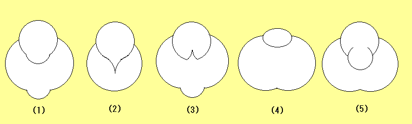

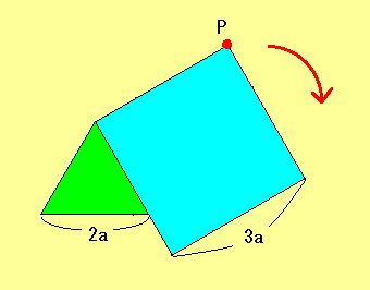

 図のように一辺の長さが2aの正三角形と一辺の長さが3aの正方形が並べてある。正方形が正三角形の周囲を滑らないように回るとき、図の点Pは次のどの軌道を描くのが妥当か答えなさい。
公務員の道もある、ということでいつになく真剣な(?)表情のコマ大チーム。マスも東大生も図を描いて答えを導き出す。
コマ大チーム(4)
東大生チーム(5)
マス・ポヌペア(4)
東大生チームは着実に図を描いて考えていった……

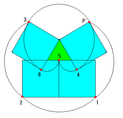

正解…(3) 全員不正解!
残念ながら全員不正解。落ち着いて考えると分かるんですけどね…
点Pは図の番号に沿って移動して (3) の軌道をえがく。

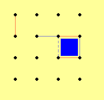

 2人が図の16個の点の隣り合う2点を交互に線で結ぶ。正方形を作る線を引いた人がその正方形を自分のマスにすることができる。この時の必勝法を考えなさい。
 ただし、正方形を作った人は、続けてもう1本線を引くことができる。その線で正方形ができたら続けて線を引く。また斜めに線は引けない。
 上の例の場合(先手:赤線、後手:青線)後手が点線の部分を引くと正方形ができるため、囲まれた部分が後手のマスになる。これにより後手は続けて線を引くことができる。

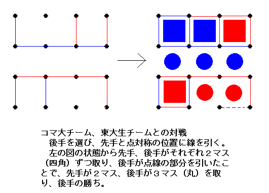

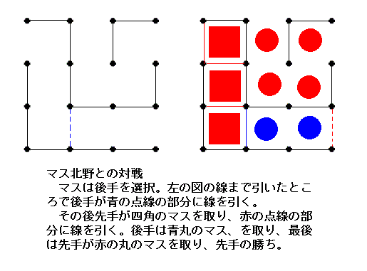

 おそらくマスも同じ必勝法だったが、違った方法で挑んだら敗北。マスらしいといえばマスらしい。 コマ大チームや東大生チームが見つけた「点対称の位置の線を引く」方法で後手必勝という方法もあれば、以下の図になるように引いて後手必勝という方法もある。いずれにせよ後手必勝になる、とのこと。
解説ではあっさりと行ったが、かなりの数の場合分けが必要と思われる。コマ大フィールズ賞は見事必勝法を見つけ出した……コマ大チームに。「竹内道場」と銘打ったものの竹内先生2連敗。次回はあるのでしょうか?

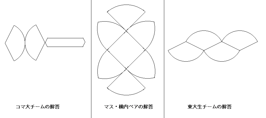

 ポヌさんの代役で登場したのは、東大生チーム研究生の横内さん。あまり慣れないが計算はしている様子。図形が得意のマスだが、ちょっと悩んでいる様子。東大生は溝田さんが秒殺で展開図を求めた。あとは何やら計算を始めた。3組の展開図は以下の通り。
 何とも不思議な図が3つ。正解はあるのでしょうか…
正解…東大生チームの展開図!

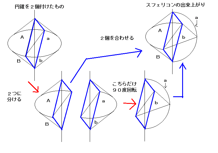

 まずはこの「スフェリコン」の作り方から解説。
 円の半径と高さが同じ円錐を2つ作り、底面で貼り合わせる。
⇒2個の円錐の頂点を通る平面でこの立体を切ると、同じ形の立体が2個でき
 る。
⇒1個の立体を90度回転させて円錐の曲面が横に並ぶような位置に
 する。
⇒先ほどの切り口は正方形であるため、90度回転させても切り口を合わせる
 ことができる。
 回転させた立体と回転させていない立体を合わせると切り口が合わさり「スフェリコン」ができる。

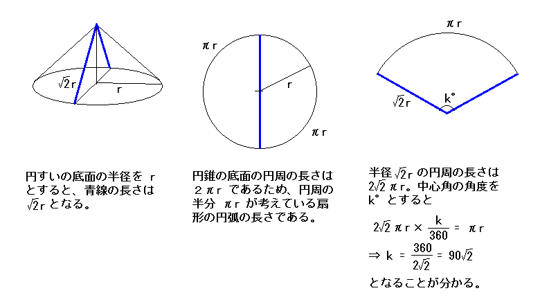

 このような作り方から、4つの面A,b,B,aがこの順に辺で隣り合うことが分かる。さらに最後のaはAとも辺で隣り合う。このことから4個の扇形を順につなげた形が展開図となる。
 この扇形の中心角を求めると以下のとおりである。
