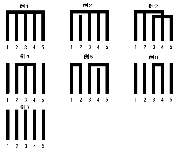

 5種類の香料をそれぞれ5袋、全部で25個の袋を用意します。このうち5個の袋を選び。 中の香をきき(香をかいで)同じ香料、違う香料の区別を当てていきます。
 このときの区別の仕方は全部で何通りあるでしょう(この場合どの香料を使っているかは考えなくてよい)
 源氏香では選ばれた5つの香料を縦線で表し、同じ香料同士を横線で結びます。上の図では 3,4 の香料が同じで、残りの 1,2,5 はそれぞれ異なる香料を使っていることを表します。

正解… 52 通り マス・ポヌペア、溝田・石井ペア正解
詳しい計算は以下の通り。
同じ香の組み合わせで場合分けをする。
・5個がすべて同じ香であるのは1通りある (下の図の例1)
・4個が同じ香で1個だけ違う香のときは5通りある (下の図の例2)
・3個が同じ香で残りの2個が同じ香のときは 5C2 =10通りある (下の図の例3)
・3個が同じ香で残りの2個が違う香のときは 5C2 =10通りある (下の図の例4)
・2個が同じ香で残りのうち2個が同じ香、1個だけ違う香のときは 5C2 × 3C2 / 2 =15通りある (下の図の例5)
・2個が同じ香で残りの3個がそれぞれ違う香のときは 5C2 =10通りある (下の図の例6)
・5個がすべて違う香であるのは1通りある (下の図の例7)
以上を足し合わせると
1 + 5 + 10 + 10 + 15 + 10 + 1 = 52 通り

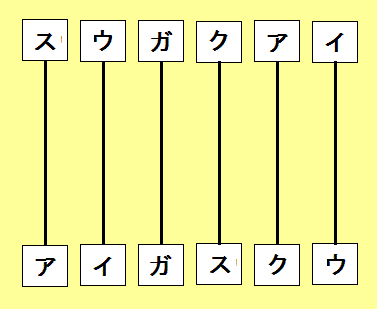

 ス、ウ、ガ、ク、ア、イと並んだ文字をア、イ、ガ、ス、ク、ウと並べ替えるあみだくじを作る。 このときあみだくじに引く横線は最低でも何本必要でしょうか。

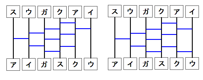

正解…11本 木村・菊川ペア、杉山・瀬戸山ペア正解!
 2組とも上と下の同じ文字を直線で結んでその交点の数を数えました。一方以下の方法でも11本のあみだくじを作ることができます。

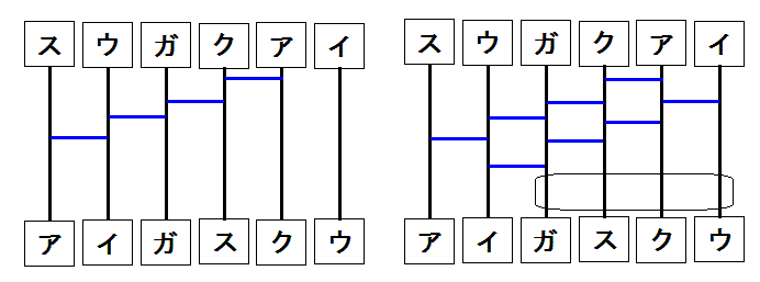

上の「ア」が下の「ア」に行くように横棒を入れる(4本加える)
同じく上の「イ」が下の「イ」に行くように横棒を入れる(4本加える)
この時点で右図の囲まれた部分にはあみだくじで左から順にス、ウ、ガ、ク が来ている。
右から2番目は「ガ」が来ているため、下の「ガ」に行くように横棒を入れる(2本加える)この時点で「ス」はたどり着ける。
最後に「ウ」「ク」がたどり着けるように横棒を入れる(1本加える)
以上で横棒は合計4+4+2+1=11本加えたことになる。
