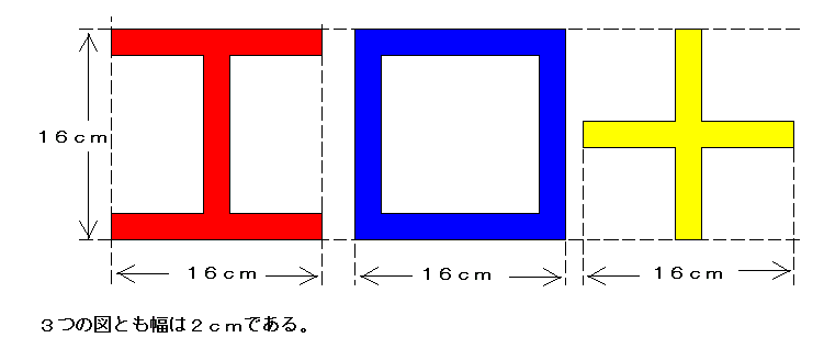

 「投影図」とは立体を前、上、横から見た図で表す方法。見る方向が変わると見える形も変わるんです。今回の問題のように…
 問題:ある立体を前、上、横から見た図が以下の3つの図形に見えました。この立体の体積を求めなさい。

 コマ大チームは立体お披露目…と思ったところでブロックがボロボロこぼれていった。
正解…336立方センチ 明大、東大生チーム正解!!
 今回は立体を描くことができれば体積はちょちょいのちょいで求められる…はず。一応私も正解でした。

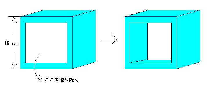

1辺が16センチの立方体から問題の図の「口」の字の形に合わせて、真ん中を取り除く。

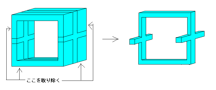

先ほど取り除いた方向とは直角の方向から、問題の図の「+」の字の形に合わせて、四隅を取り除く。 この立体を上から見ると、問題の図の「エ」の字の形になっている。つまり問題の立体が出来上がったわけである。
この立体の体積の求め方は様々あります。私は以下の求め方をしました。

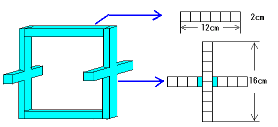

立体を左の図のように直方体と十字型の立体に分けます。続いて、それぞれの立体を2cm×2cm×2cm の立方体に分割します。
 直方体の寸法は 2cm×2cm×12cm であるため、立方体は6個作られる。
 十字型の立体は右の図のように分けると全部で15個分の立方体が作られる(青の部分は2個合わせると2cm×2cm×2cm の立方体ができる)
 それぞれの立体は2個ずつあるため、問題の立体を2cm×2cm×2cm の立方体に分けると (6 + 15) × 2 = 42 個分になる。2cm×2cm×2cm の立方体の体積は 8立方cmであるため、問題の立体の体積は
8 立方cm×42個 = 336 立方cm
である。

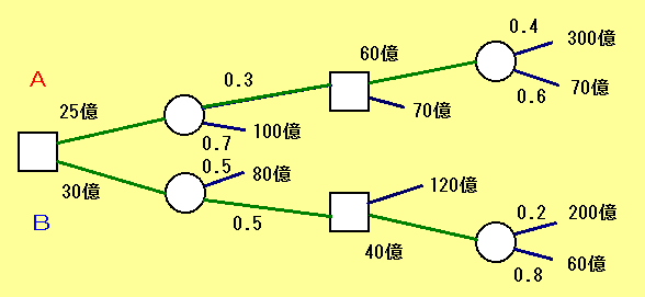

問題:下の図に沿ってA,Bの2通りの投資方法を考えます。より大きい利益を得られる 投資方法はどちらで、期待利得がいくらか求めなさい。
 四角の箇所に書かれている金額は「投資金額」。丸の箇所の値は利益が得られる確率。線の末端の金額はその利益を表す。

正解…A.75.6 億の利益 明大チーム正解!!
 株式も行っている木村さん。着実に計算をして見事正解を出した。ここでのポイントは「追加投資をするか選択する」というところです。

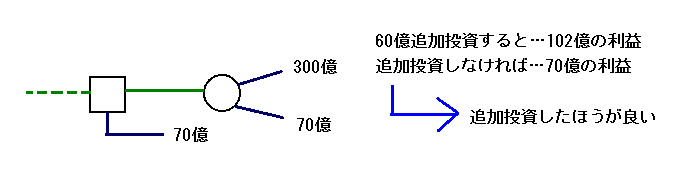

 Aの投資方法で 60 億の追加投資をした場合、利益の期待値を計算すると
0.4 × 300 億 + 0.6 × 70 億 = 120 億 + 42 億 = 162 億
である。しかし 60 億の追加投資をしているため、期待利得は 162 億 - 60 億 = 102 億。
 つまり追加投資をすると 102 億が得られて、投資しなければ 70 億 が得られる、ということになる。このため「追加投資をする」方がより多くの利益を得られることがわかる。
 Aの最初の投資について利益の期待値を計算すると、
0.3 × 102 億 + 0.7 × 100 億 = 30.6 億 + 70 億 = 100.6 億
である。しかし 25 億の投資をしているため、期待利得は 100.6 億 - 25 億 = 75.6 億 となる。

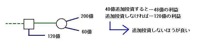

 同様にしてBの投資方法を考える。まず 40 億の追加投資をした場合、利益の期待値を計算すると
0.2 × 200 億 + 0.8 × 60 億 = 40 億 + 48 億 = 88 億
である。しかし 40 億の追加投資をしているため、期待利得は 88 億 - 40 億 = 48 億。
 つまり追加投資をすると 48 億が得られて、投資しなければ 120 億 が得られる、ということになる。このため「追加投資をしない」方がより多くの利益を得られることがわかる。
 Bの最初の投資について利益の期待値を計算すると、
0.5 × 80 億 + 0.5 × 120 億 = 40 億 + 60 億 = 100 億
である。しかし 30 億の投資をしているため、期待利得は 100 億 - 30 億 = 70 億 となる。
 以上から期待利得が高い投資方法はAで期待利得は 75.6 億となる。
