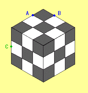

問題:
 白と黒の2種類の立方体を図のように交互に並べて、縦、横、高さが3個分の大きい立方体を作ります(角は黒い立方体があるものとします)
 大きい立方体の辺上の3点A,B,Cを通る平面でこの大きい立方体を切った時、その断面図に現れる白と黒の面積の比を求めなさい。
 (A,Bは白と黒の立方体の境目、Cは立方体の辺の中点です)

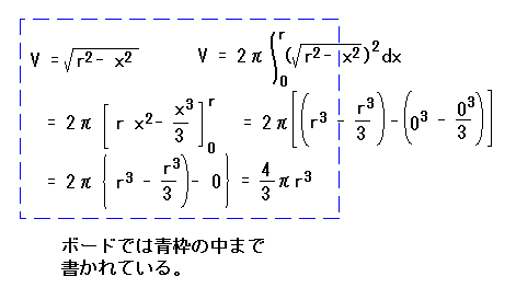

 まずは画面の一番左。ちょうど大神本舗がギャグをするとき後ろに映っている数式です。
 よく見ると、この式は半径rの球の体積を求める式なのです。最初の「 V=... 」の意味は分かりませんが。もしかしたら遊び心で書いたものでしょうか?

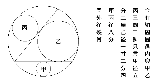

 左から2番目。解説のときにマス北野の後ろに位置するボードに書かれているのは、コマ大でもおなじの「和算」の問題。
 問題文の現代語訳:
図のように円の中に甲、乙、丙の3つの円と2つの斜(=弦)がある。
甲の半径が五分二厘、乙の半径が一寸二分四厘、丙の半径が八分である。
このとき外の円の半径を求めなさい。

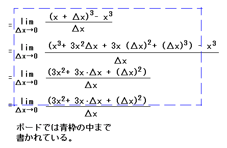

続いて右側。いつも解説のホワイトボードに隠れる左の板の式はこちらです。
 これは関数 x^3 を微分するときの式ですが、3番目に無駄な分母が付いたり、同じ式を続けて書いたり…謎ですね?

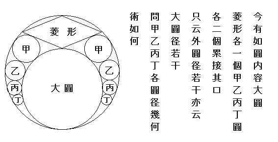

 そして最後、オープニングで司会・解説の3人が並ぶ後ろにある一番右の板。こちらも和算の問題です。
問題文の現代語訳:
 図のように大きい円、菱形が各1個、甲、乙、丙、丁の円が各2個連なって接している。
さらに、これらが一つの円に内接している。外側の円と大きい円の半径が分かっている、
このとき、甲、乙、丙、丁の各円の半径はどのように表されるのか?
 和算の問題については、最初の問題はある程度計算すれば解けると思いますが(数学が苦手な人は厳しいと思います)後の問題は高度な情報が必要なのかもしれません…と書きましたが、私は解いていませんし、実際に解答があるのかも不明です。
