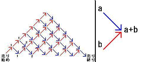

次に「各6人の並ぶ順番は考えなくてもよい」というのは、「誰が500円、1000円を持って来るか」を考えずに「どういう順番で500円、1000円を持って来るか」を考える、ということです。つまり500円、1000円を6枚ずつ持ってきて上の条件が成り立つような並び方を考えていきます。そうするとこんな図を使って考えることができます。

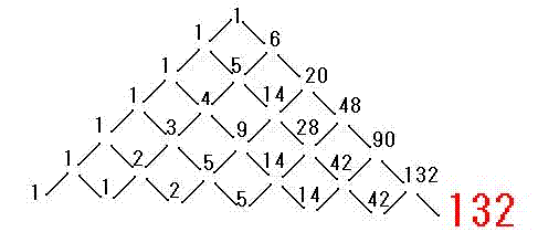

左端がチケットを売り始めた状態で赤い矢印が500円を持ってきた場合、青い矢印が1000円を持ってきた場合に対応します。先ほどの説明から最初は必ず500円つまり赤い矢印が来なければいけません。同じように最初の赤い矢印の次に青い矢印が2回続けてくることはありません。これで「売り始め」から「売り終わり」まで矢印通りに何通りの行き方があるか、を数えればよいのです。そうすると右の図のように各地点に来る矢印の数を足し合わせていく(矢印が1本のときはその数をそのまま持ってくる)方法をとれば簡単に計算できます。後はこつこつと計算です。
 というわけで、答えは「132通り」今回は自信があります。それでは各組の解答です。

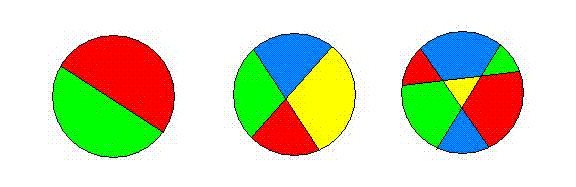

  • 円を1本の直線で分けると2つの部分に分けられる。
  • 円を2本の直線で分けると最大4つの部分に分けられる。
  • 円を3本の直線で分けると最大7つの部分に分けられる。
となる。一般に次のようなことが成り立ちます。
円をいくつかの直線と交わりながら直線で分割するとき
分割によって増える部分の数=交わる直線の数+1
よって、円をn本の直線で分けてできる部分の最大個数は
1+1+2+…+(n−1)+n=1+(n+1)n/2
このことは円に限らず多角形など凸な形のものであれば常に成り立ちます。 (なお凹な形のものはこのことが成り立たない。) ということは5本の直線で分割される部分は最大1+6×5/2=16、 6本の直線で分割される部分は最大1+7×6/2=22となるので20個の部分に分割するには最低6本必要。実際、下の図のように6本の直線で20個に分けられます。

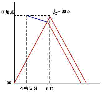

計算開始です。x 軸を時間、y 軸を地点とし、普段の5時に迎えの車に乗る時点を (0,0) と置き、車と歩いた場合の動きをグラフにしてみます。
赤線が車の動きのグラフ
青線が歩きのグラフ
そうすると赤の線と青の線の交点が分かれば時間差が分かる、ということになります。あとは計算です。
車の速度:時速40km=分速2/3km
⇒赤の線のグラフ: y = 2/3 x
歩く速度:時速4km=分速1/15km
⇒青の線のグラフ: y = -1/15 x -10/3
方程式 2/3 x = -1/15 x -10/3 を解くと…
x = -50/11
(おかしい?と思った皆さん、ちょっと黙っててね。)
 -50/11 …ということは約4分半前に車と会って帰ったということ。「何か中途半端だよな。でもこの番組だからなあ…」と考えているうちに時間切れ。 とりあえず他の解答を見てみよう。

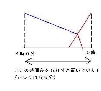

 そして6時間後、改めて計算を見直すと…
あっ!!!
そうすると…
青の線のグラフ: y = -1/15 x -11/3
方程式 2/3 x = -1/15 x -11/3 を解くと…
x = -5
 無事に答えが出ました。つまり普段より5分速く車に乗ることができたので家に着くのは10分速く着くことになります。何と言う凡ミスでしょうか。何とも恥ずかしい。
