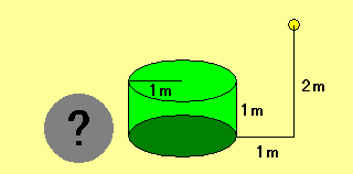

問題:底面が半径1mの円で高さが1mの円柱と底面の円の中心から2m離れたところに高さ2mの街灯がある。
 この街灯が地面に作る影の面積を求めなさい。
 コマ大チームは「影」ということで「影絵」に挑戦。手や体を使った影絵で物語を作る劇団のところに伺って影絵を練習する。動物を中心に様々な影絵の作り方を習得した後に検証。問題の通りに円柱と街灯(ライト)をセットして、方眼紙を使い現れた影の面積を求める…
…って、影絵の練習は役に立っているのか?
それはともかく、熱いライトに苦労しながら細かいところもきちんと数えながら、答えを出すことができた。
 私も大まかな影の形は分かっていた。

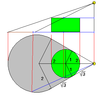

上から見るとこんな影
(灰色の部分)
光源から赤の×印までは直線なので長さは計算できる。問題は残りの曲線の部分。コレが円なのか楕円なのか、はたまた別の曲線なのか良く分からない。一応、三角形を作って近似値を計算したが、どうも違う…と悩んでいるうちに時間が来てしまった。今回は何だか消化不良であった…って、いつものことか。

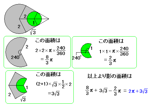

正解…2π+3√3 平方m 東大生チーム正解。
 マス・ポヌペアも東大生チームと同じ図を描いていたが、計算の途中で何かを間違えていたみたい。上の図の曲線は円の一部で半径は問題の円柱の2倍、つまり2mとなる。では面積の計算を。
街灯(光)の高さは円柱の高さのちょうど2倍になるため、円柱の上の部分が光に当たると、
光から影の端までの長さ=光から当たる部分までの長さ×2
よって、影の周囲の一部は半径2(円柱の半径×2)の円をなす。また光が円柱に接するように当たる部分はちょうど光からの直線が円柱と接する箇所になるため、上の図から円柱を中心として左右30度のところになる。以上の結果を元に影の面積の計算に必要な距離を求めると上の図のようになる。
 上の距離から影をいくつかの部分に分けてそれぞれの面積を求めて、足したり引いたりすると影の面積が求 まる。
 長々と解説を書きましたが…
この問題 結構難しいよ
 接する箇所を求めるのと同様に、影が円の一部をなすことは座標を使って証明することができるが、三角形の相似を使っても証明ができる。いずれにせよややこしい。もちろんコマ大フィールズ賞は正解を出した東大生チーム。しかし、正解の値はおよそ11.5平方メートル。コマ大チームの解答は意外に近かった。

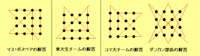

 条件の追加で更に挑戦はヒートアップ。ここで動き出したのはコマ大チーム。消しゴムのカスを撒き散らしてすべての点を1回だけ通る折れ線の引き方を見つけ出す。
 各組の苦戦の結果は以下のようになりました。
マス・ポヌペア、東大生チームは1つずつの解答。一方コマ大チームは寒い中見つけた答えとスタジオでダンカン部長が探した答えを出した。解答の速さではマス北野が有利だが、「各点を1回ずつ通る」という条件を満たしているダンカン部長の解答も侮れない。
 今回は全員正解を出すことができた。「各点を1回ずつ通る」という条件を満たすものも、満たさないものも解答の図は多くある、とのこと。解き方は折れ線1本に何個の点を通るかを考えて、後は…コツコツと探してください。

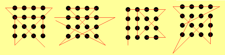

 さて、私の解答はどうなったかというと…
こんなに作ってしまいました。
1番目と3番目はマス・ポヌペア、東大生チームの解答と似ている。残り二つはまったく別のもので特に4番目は「各点を1回ずつ通る」という条件を満たしている。我ながら変な答えを出したなあ。

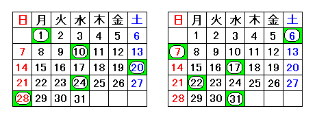

東大生チームは例として実際に5つの日を決めて計算をした。ちょっと例を挙げて計算をしてみます。
 左のように、デートの日付が1,10,20,24,28日であるとき、
 1+10+20+24+28
=(0+1)+(7+3)+(14+6)
              +(21+3)+(28+0)
=0+7+14+21+28+(1+3+6+3+0)
=83
 右のように、デートの日付が6,7,17,22,31日であるとき、
 6+7+17+22+31
=(0+6)+(7+0)+(14+3)
              +(21+1)+(28+3)
=0+7+14+21+28+(6+0+3+1+3)
=83

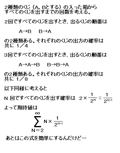

一応くじの種類が2種類の時を考えてみた。
これを10種類で計算するとなると、とんでもない計算になる。何かあると思うがと悩んでいる間に時間が来てしまった。今回は普通より早く終わった感じがした。各組の解答は以下の通り、

なぜ「確率×期待値=1」になるのか。放送を見た後あれこれ考えてどうにか理解しました。この「確率×期待値=1」の理由は極限を使った内容になりますので難しいと思います。そのため別のページにまとめました。PDF ファイルですが、もし読んでみようという方がおられましたら
こちらをご覧ください。

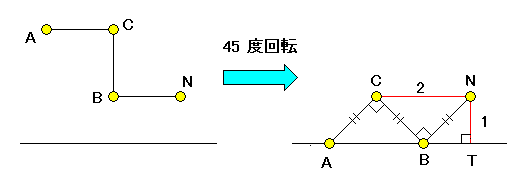

 今回の解き方のポイントはAとBが同時に沈む時の4つの星の位置関係を考えること。
 AとBが同時に沈むとき(真ん中の図)三角形ACBと三角形CBNは同じ直角二等辺三角形であるため、ABNCは平行四辺形になる。つまりCNは地平線と平行になる。
 Cの最初の時点の位置はNの左上にあったため、Cはちょうど45度回転したことになる。
 さらにNから地平線に垂線を下ろして地平線と交わるところをTとする。このときTNの長さはBからCNへの垂線の長さと等しくなるため、
CN=2×NT
という関係であることが分かる。

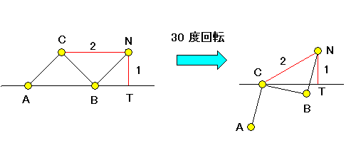

A,Bが沈んだ後Cが沈むとき、三角形CNTはTを直角とする直角三角形となる。 このとき「CN=2×NT」の関係からこの三角形は正三角形の半分の形になる。このことから
角CNT=60度
となる。つまりA,Bが沈んでから30度回転してCは地平線に沈む。
 以上より、始めの位置から45+30=75度回転して星Cは沈むことが分かる。 それぞれの星は24時間で1周=360度回転することから、75度回転する時間は
