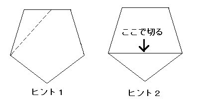

 ここでもヒントをもらえるチャンスが到来!岡本さんがリンゴの皮をむき、皮の長さが10cmごとにヒントがもらえる。 結果は20cmちょっとむくことができ、ヒントは2つとなった。ここでヒントを出すのは以前「一小刀問題」で秒殺で答えを 出した切り絵作家「桜まあち」さん。出されたヒントは以下の通り。
ヒント1:正方形は図の点線部が一辺になるように並べ替えられる。
ヒント2:まず対角線に沿って切る。

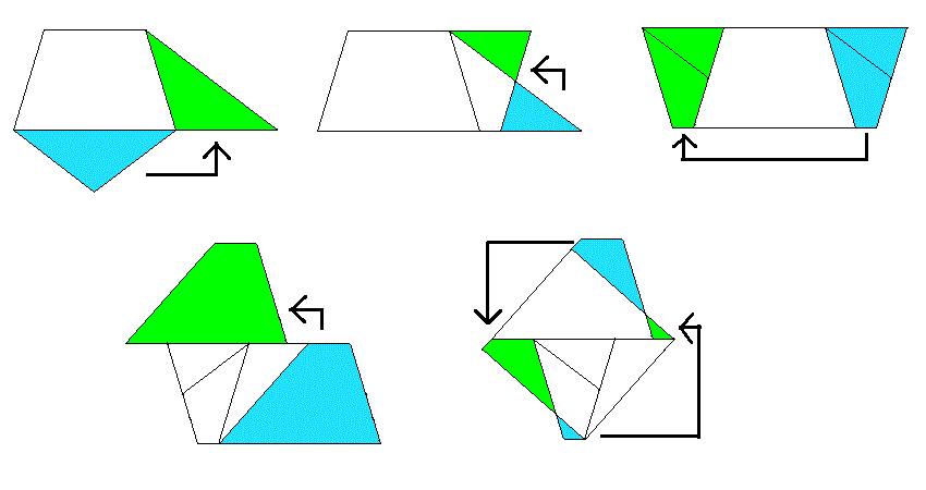

マスチームは各自が正五角形の紙にハサミを入れ正方形を作ろうとする。正方形らしい形はできるが正方形はできあがらない。 一方さらわれた山田さんは…やっぱり正五角形の紙にハサミを入れていた。そこでマスチームに教えられなかった ヒント3を伝えた。
ヒント3:図のように平行四辺形を作る。
このヒントでマスチームは一気に答えを出した。私は答えにたどり着くことはできなかった。やっぱり紙が無いと難しいな…正解は以下の通り

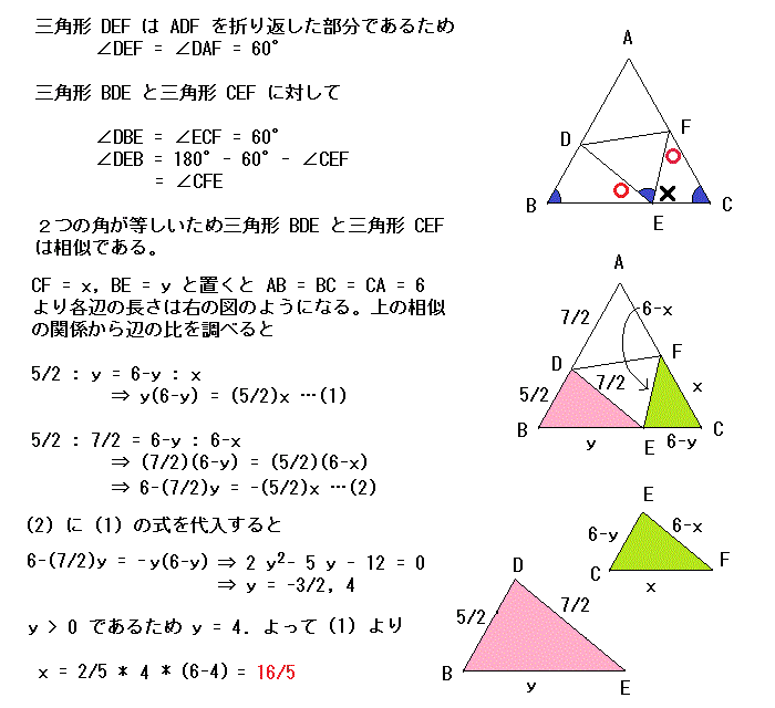

問題:1辺が6の正三角形ABCの紙を頂点Aが辺BCに付くように折ります。
 AD=7/2のとき、CFの長さを求めなさい。

ヒント1:DからBCに垂線をひく。
ヒント2:三角形DBEに三平方の定理を使う。
ヒント3:三角形の相似を使う。

 ここで再び、マスが求め方を伝えて東大生が計算をする手順を行った。おそらく東大生は全員解き方が分かっていたようで各自で計算をしていた。さて数学大魔王を打ち崩す答えは見つかったのか!
全員の答え…16/5!
今回もみごと正解!

 さて、肝心の解法です。ここでは私が進めて途中で間違えてしまった方法で解いてみます。実は3つのヒントのうち、 ヒント3だけを使えば解くことができます。
私は辺の比の順番を間違えてしまったため、答えを出すことができなかった。かくして私は5組のモンスター相手に
