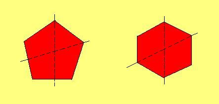

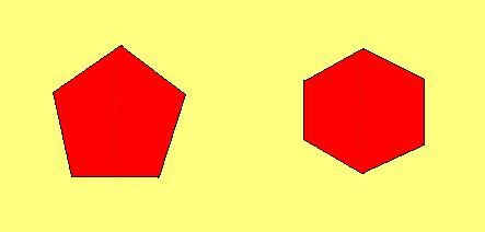

 下の図は五角形と六角形の形をした紙です。これらがそれぞれ「正五角形」「正六角形」であることを確かめるためにはどうすればよいのでしょうか?
何々?定規と分度器を使って辺と角度を測る…確かにそれで分かりますが、 これは一応「紙」ですので、道具を使わずに折って確かめてみましょう。例えば下の点線に沿って上の頂点を半分にするように折ってみます。

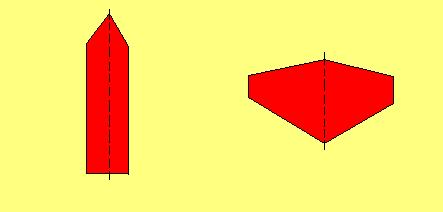

 この図は適当に線を引いたので、きちんとは重なりませんが五角形、六角形両方とも半分に折ったら重なったことにします。ただこれだけでは「正五角形」「正六角形」とは言い切れませんね。例えば次のような例があります。
では、もう一つ別のところで折ってみます。例えば下の図のように点線の部分で2回紙を折って見ます。
先ほどと同じくきちんとは重なりませんが両方とも重なったとします。
 さて問題です。(別に大きく書く必要は無いのですが)図の点線に沿って2回折ってぴったり重なったとき、「正五角形」「正六角形」といえるでしょうか?解答と説明は次回。

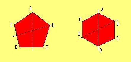

 では、なぜ五角形の時は正五角形になり、六角形の時は正六角形にならないのでしょう。下の図のようにそれぞれの角にアルファベットを対応させます。
 五角形の紙を縦の線に沿って折り重なった……ということは    角B=角E 角C=角D
 続いて斜めの線に沿って折り重なった……ということは      角A=角C 角D=角E
この2つの結果をあわせると
角A=角C=角D=角E=角B
つまり5つの角は全て同じ角度になります。同じ考え方を使うと5つの辺がすべて同じ長さになることが分かりますので、この紙は正五角形であることが分かります。
 一方、六角形の紙を縦の線に沿って折り重なった……ということは
角B=角F 角C=角E
角A=角C 角D=角F
この2つの結果をあわせると
角A=角C=角E、角B=角F=角D、
つまりこれだけでは6つの角は全て同じ角度になることが言えません。ちなみに辺の長さは6つとも同じ長さになります。

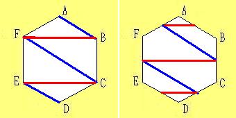

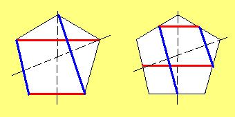

 実はこの「1つの角とその隣の1つの辺を半分にする折り方」はどの多角形でもこの2回の折り方で正多角形であることが分かります。もう一度六角形を例に挙げ、説明を分かりやすくするため白い六角形で話を進めます。
 縦の線(AとDを結ぶ線)で紙が折り重なるとき、上の二つの図の赤の線で結んだ頂点と辺が同じ角度、長さであることが分かります。ちなみに左の図は同じ角度の頂点を結んでいることは分かると思います。右の図は例えば真ん中の赤い線は「辺BC=辺EF」を表すように同じ長さの辺を結んでいます。次に斜めの線で紙が折り重なるときは青の線で結んだ頂点と辺が同じ角度、長さであることが分かります。
 そうすると両方の図を見て分かるとおり、全ての頂点と全ての辺が赤と青の線でひとつながりになります。つまり全ての頂点は同じ角度で全ての辺が同じ長さになることが分かり、正六角形であることが分かります。これは他の多角形でも同じように赤と青のジグザグ模様が出来上がります。
 最初の話に戻りますが、五角形の紙で「2つの角を半分にする折り方」で折り重なるとき正五角形であることが分かりました。これも上の説明のように赤と青の線を使うとすべての頂点の角度が同じで、全ての辺の長さが同じであることが分かります。

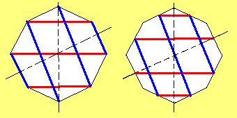

 紙を折り重ねる方法は「ある角を2等分する折り方」と「ある辺を2等分する折り方」があり、あわせて辺の数(=角の数)の折り方があります。左上の図では六角形を例に挙げていますが、この場合は6通り折り重ねる方法があります。そうするとそれらの折り目によって多角形がいくつかの三角形に分かれます。その三角形の数は辺の数の2倍です。六角形の場合は12個の三角形ができます。
 例えば、左上の図の1と3の折り目の間には2個の三角形が入っています。(右上の図では1と3の折り目を青で書いていますが分かりにくいですね…) 実はこの「2つの折り目の間にある三角形の数」が法則と関係があります。
法則
2つの折り目の間の三角形の数が辺の数と互いに素(=最大公約数が1)の時、その2つの折り方が正多角形を決める折り方である。
それ以外の折り方は正多角形を決める折り方ではない。
上の例では、1と3の折り目の間にある三角形は2個。この「2」は辺の数「6」と互いに素でないため、1と3の折り目で折り重なっても正六角形とはいえません。一方1と2の折り目の間にある三角形は1個。「1」は辺の数「6」と互いに素であるため、1と2の折り目で折り重なれば正六角形であることがいえます。…ということは1と2の折り目以外にも、2と3、4と5などの折り目でも正六角形がいえます。
 前回突如(?)出てきた八角形についても同じです。前回の話では「1つの角とちょっと離れた1つの辺を半分にする2つ折り方」で折り重なるとき、正八角形であることが言える、と書きました。これも2つの折り目の間の三角形を数えると3個で、「3」は辺の数「8」と互いに素ですから上の法則の通り正八角形であることが言えるわけです。
