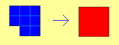

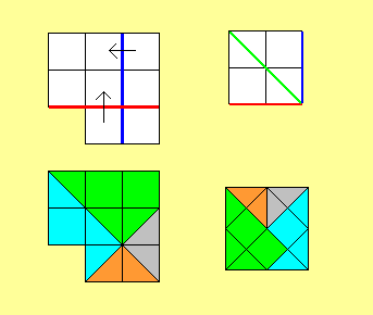

問題:上の図のように正方形の一部を欠いた形を適当に折り、 1回切ってつなぎ合わせて正方形にしなさい。
「一小刀(いっこがたな)問題」とは紙を折って一箇所をハサミで切る。そして再び紙を広げて、様々な形を作ったり、今回の問題のように並び替えて別の形を作る、という「和算と手品の中間」のようなもの。

 今回もすみません。一応知っている問題です。これは次のように切って並び替えると正方形ができます。
ただ…
折って切る方法でこの形が作れるのかは不明。

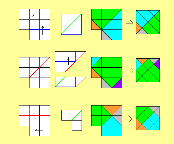

 竹内先生いわく「なるべく折る回数を少なく」とのこと。そこで考えたのは
赤線→青線の順に折って、緑の線に沿って切る。
残念ながら上の3片の形で切るようには作れないみたい。その後も色々考えました。
上と同じく赤線→青線の順に折って、緑の線に沿って切る。
普通なら一つできただけで解答を終えてしまう私が全部で4つも答えを見つけてしまった。
今日の私はおかしい…

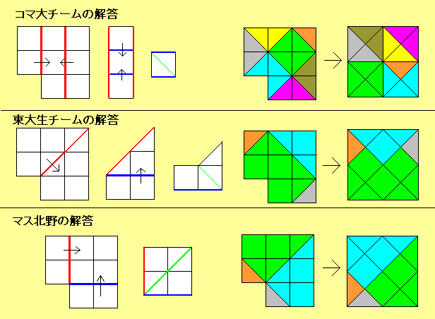

 今回コマ大チームの検証が大ヒントとなったのか、いち早くマス北野が答えを出した。少し遅れて答えを出した東大生チーム。しかし他の答えを探している様子。解答は次の通りになりました。
(東大生チームは上の解答とマス北野の解答も見つけていた)
 今回は全員正解であった。竹内先生が準備していた解答は私が最初に考えた切り方だった。今回の問題は江戸時代に書かれた書物からの出題だった。ちょっといい話はその書物についての説明。

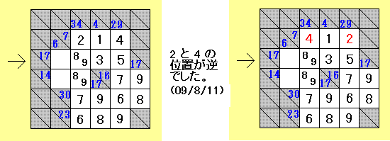

もう一つ、5月に掲載した「カックロ…問題の解答」について間違いの指摘のメールをいただきました。
カックロの問題の解答で間違いだと思われる箇所を指摘させていただけ ればと思います。
上から2段目の列は左から2、1、4ではなく 4、1、2ではないでしょうか。
ありがとうございます。文章では「左のマスには4、右のマスに2」と書いていましたが、盤面は数字の位置が逆になっていました。以下の通りに修正しています。

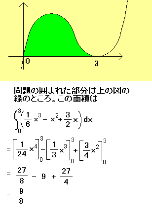

問題:f(x) は x の3次曲線で曲線 f(x) は原点で直線 y = (3/2)x に接し、x=3 で x 軸に接するとします。
 このとき曲線 y = f(x) と x 軸とで囲まれる部分の面積を求めなさい。

今回の問題はまず3次曲線 f(x) を求めるところから始めなければいけない。
f(x) は3次式なので
f(x) = a x^3 + b x^2 + c x + d
と書き表す(係数 a, b, c, d はまだ分からない)
 問題文より3次曲線 f(x) は原点 (0,0) と (3,0) を通ることが分かる。このため
f(0) = d = 0
f(3) = 27a + 9b + 3c + d = 0
 次に直線と接する条件を考えるため、f(x) を微分する。
f'(x) = 3a x^2 + 2b x + c
問題の条件から「x = 0 での接線の傾きは 3/2」「x = 3 での接線の傾きは 0」 となることが分かる。このため
f'(0) = c = 3/2
f'(3) = 27a + 6b + c = 0
となる。これら4つの式から a, b, c, d を求めると
a = 1/6, b = -1, c = 3/2. d = 0
となるため、f(x) は
f(x) = 1/6 x^3 - x^2 + 3/2 x = 1/6 (x^2 - 6x + 9)
となる。

コマ大には珍しい「100%正攻法」の解き方です。しかし実はこの問題にはもう少し楽に計算できる方法があります。さすがに微積分を知らない人には難しいので PDF ファイルで別ページでご紹介します。
関数 f(x) の作り方
面積の求め方(積分)

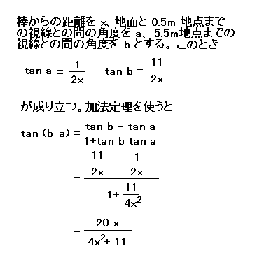

問題:広い場所に高さ5.5mの棒が垂直に立っています。遠くからこの棒に向かって秒速1mでまっすぐ進むとき、上から5mの赤い部分を見込む角度が30度以上であるように見えるのは何秒間でしょう。
(目線は高さ0mの地点にあるものとする)

 私はビデオのずれに慌ててしまって計算に集中できなかった(ということにして下さい)ビデオが終わったあとじっくり時間をかけて計算すると答えを出すことができた。
 ここしばらく冗談抜きで問題に挑んですみません。ある程度解き方が分かると一気に仕上げたくなる性格ですから。それはさておいてテレビの続きです。
 これ以降は、毎回お世話になっているガスコン研究所のレビューからの抜粋です。 各組の答えは次のようになりました。

 解説では私の計算と同じ解きかたを紹介していた。東大生チームも同じ2次方程式を出すことができたかもしれないが、どこかで間違えたみたい。で、マス北野の解きかたはどのようなものなのか…

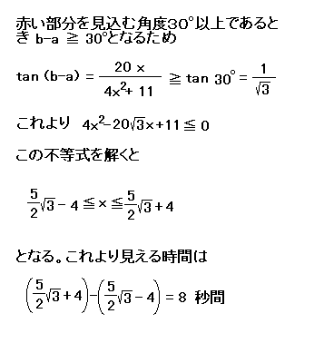

 5mの棒の赤い部分と、ちょうど30度の角度を見込む地点で作られる三角形について、その三角形の外接円を描く。
(東大生チームはこの三角形に余弦定理を使った)
 この円の中心と5mの棒の赤い部分で作られる三角形は円周角の定理から中心角が60度の二等辺三角形である。つまり正三角形になる。
 よってこの円の半径は赤い棒の部分と同じ5mになる。また下の緑の線の部分が30度以上の角度を見込む範囲になる。
 円の中心と緑の線の両端をそれぞれ結ぶと、ちょうど円の半径になるため長さは5m。
また中心から緑の線に垂線を引くとその長さは
5/2+0.5=3m
となるためピタゴラスの定理から緑の部分の長さは2×4=8m。秒速1mであるため 答えは8秒間になる。

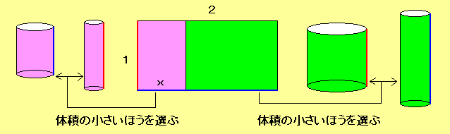

問題:図のように縦、横の長さがそれぞれ1、2の紙がある。これを幅xで縦に切り2つの紙片をつくり、それぞれを丸めて2つの円柱の側面を作る。ただし、縦、横どちらの側を縦にするかは円柱の体積が小さくなるように決めるものとする。このとき円柱の体積の和の最小値とそのときのxの値を求めよ。

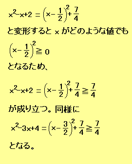

式を出したあと、平方完成を使った。

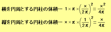

円の半径が r の円の円周は「2π r 」よって円周が x の円の半径は
x/2π

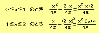

である。これを使って縦が1、横が x の長方形から作られる円柱の体積 を考える。
問題では体積が小さいほうを選ぶ。x がどの範囲でどちらの円柱の体積が小さくなるかを調べると
左の長方形の横の長さがxのとき、右の長方形の横の長さは2−x。0≦x≦1 の範囲のとき 1≦2−x≦2。一方1≦x≦2 0≦2−x≦1 となるため、2つの紙片から作られる円柱の(小さいほうの)体積の和は
 ここでは平方完成という方法で答えを出したが、微分を使った方法もある。竹内先生いわく「微分を使ったほうが1分ほど早く解けるかも」。
